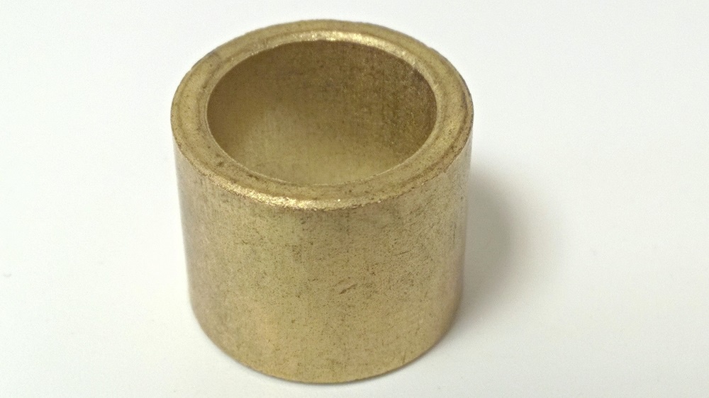

Specialita na tom startéru bylo samomazné pouzdro u pastorku,které se vyběhalo a vůle mezi zuby pastorku a setrváku způsobila ještě větší odběr až se neroztočil vůbec.A samozřejmě jak bylo zvykem v Mototechně:nemáme Sad jen celý startér.

Fakt? Tak to se mi nikdy nestalo. Akorát to vrčelo po vysunutí protože bylo suché. Trochu oleje to opravilo a fungovalo to na jedničku. I ložisko vzadu potřebovalo oil. Co se na něm opotřebovalo tak vysouvací vidlice (udělal se zub na jedné vidlici), ojeté kartáče a oprava volnoběžky která nespínala. Jinak žádné vyjeté ložisko.
