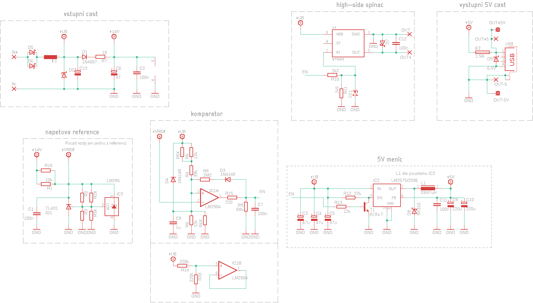

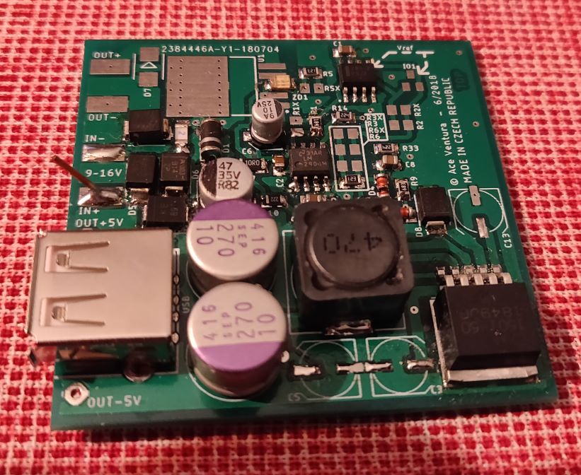

Napadlo mě před lety to samé, nakonec i zařízeníčko vzniklo - ikdyž jsem ho měl původně k jinému účelu. Na desce je spínaný měnič na 5V a místo pro použití High Side spínače. Dnes už bych to řešil modernějším měničem a bylo by to daleko menší i účinnější. V příloze máš inspiraci.
návrh spínače

Spínání kamery obvodem co se používal k rozsvícení denních světel na principu zvýšeného napětí po nastartování jsem chtěl použít taky. Jenže toto bohužel nefunguje u "moderních" aut co dobíjí baterii rekuperací. Tam mě kamera chcípla uprostřed cesty páč. často dojíždím bez kvaltu a tudíž nedobíjím....
