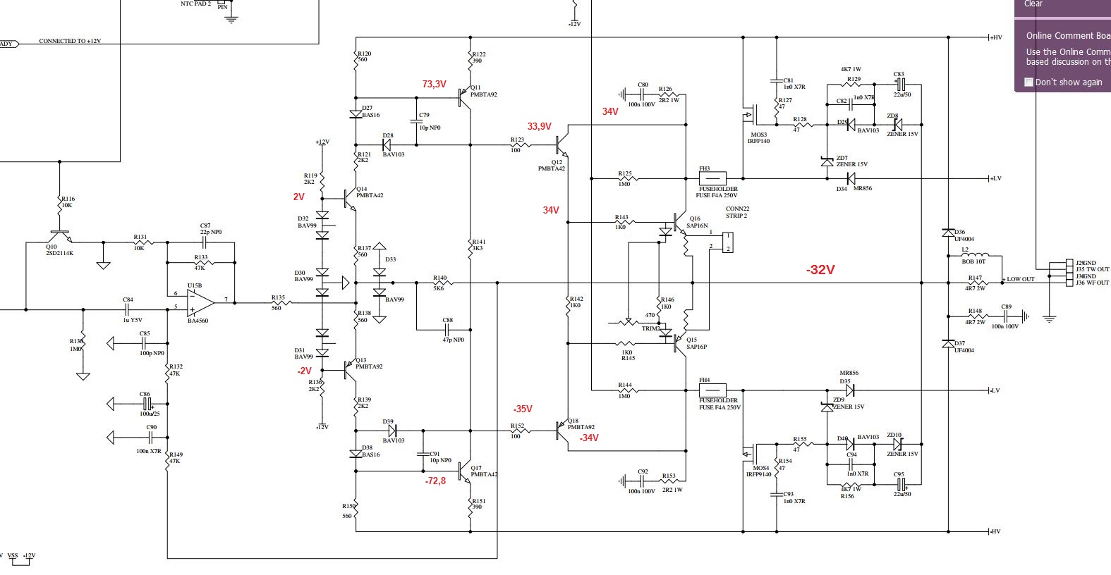

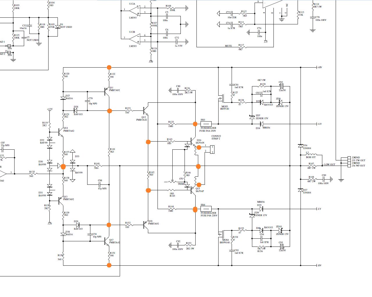

Ahoj mám takové trápení a jsem bez nápadu.Basový zesilovač má na výstupu - větev napájení, tranzistor Q18 je v saturaci přechod BE je téměř -0,7V. Všechny tranzistory proměřeny , projistotu vyměněny , rezistory změřeny vše ok , keramiky prověřeny na svod jsou v pořádku, diody proměřeny na desce dioda testem zdají se být v pořádku. Poradíte mi s inspirací, kde ještě může být zrada. Testuji bez připojeného reproduktoru, nic se nehřeje.

bu2520 napsal(a):
nevěřím . . .
ještě jednou to projdi, něco jsi přehlédl . . .
jaký proud teče přes R141 a jaký přes R142 ???

no vážně jsem tranzistory měnil za nové, přes R141 teče 1,3mA (úbytek 4,2V) a přes R142 3mA (úbytek 3V)
Příspěvky: 6989
PříspěvekZaslal: čt listopad 30 2023, 17:28    Předmět: Citovat
Na R141 máš úbytek 4.2V, na bázi Q12 33.9V a na bázi Q18 -35V?

jo ty hodnoty cojsem psal do schematu sedí jsou mírně dynamické do ustálení, ale ty hodnoty co jsem dal do schematu, už jsou po pár vteřinách tak se nemění

tak buď to blbě měříš, nebo ten R141 nemá 3k3 !!!!
podívej se na to ještě jednou, někde děláš chybu a zatím jí nevidíš !!!
pokud jsou napětí na bázích Q12 +34V a Q18 -34V znamená že by na R141 3k3 muselo téci cca 20mA !!!!
a né to co jsi napsal !!!
bu2520 napsal(a):
. . . takže znovu a lépe !
znova změř napětí v těchto bodech a doplň do schematu

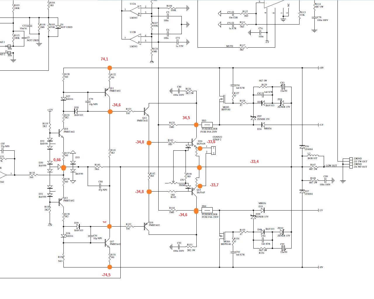

tak jsem to prošel znovu a oměřil to podle naznačených bodů. Ty hodnoty se poněkud mění , ale po ustálení jsou docela stabilní.

V kolektoru Q11 by nemělo být -34V. To máš proti předchozím měřením jinak. Hledej problém kolem Q14 a Q11. Projdi to celé měřením napětí v odpovídajících bodech zrcadlově proti druhé straně a hledej rozdíl, mělo by to být plně symetrické. Např. může být přerušený R122 nebo R121.

Co je na výstupu OZ?

tam je 8,2V

A co je na vstupech toho operáku? Má opravdu košer napájení +-12V?
Příspěvky: 6989
PříspěvekZaslal: pá prosinec 01 2023, 11:10    Předmět: Citovat
Aha, tak odtud vítr vane, to opravdu není OK.

Sendyx napsal(a):
bu2520 napsal(a):
tam je 8,2V
. . . ve schématu jsi doplnil 0,66V !
tak co tam opravdu máš ?

přímo na výstupu operáku pin7 8,2 a na označeném uzlu 0,66

napájení operáku přímo na nohách +-11,8 je tam desetinová odchylka, ale to je standardní
