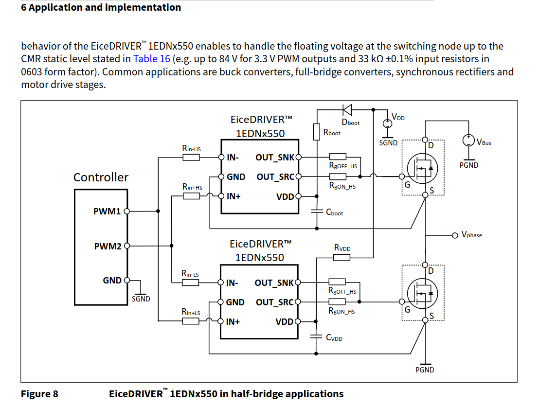

Dobrý den, potřebuji nakalibrovat výkonovou sondu a protože ta má útlum 1/1000, je k tomu třeba obdélník 50V, 1kHz s náběžnou hranou pod 10ns.
Mám k dispozici generátor, který umí 1V, 1kHz a 10ns náběžnou hranu a rád bych ho zesílil. Použil jsem obyčejný tranzistorový spínač a vysokonapěťovým tranzistorem (BD911), který jsem triggroval obdélníkem z generátoru.
problém je, že náběžná hrana spadla někam na 3us.
Jde tomu nějak pomoci? Pomohl by Mosfet?

Nestačilo by stabilizovat napětí na 50 V a pověsit na to spínač tvořený MOSFETem? Jenom ten 1 V pro spínání nebude stačit - chtělo by to tak alespoň 10 V.

Ano, Mosfetový spínač bych mohl vyzkoušet. našel jsem tenhle fet
https://www.gme.cz/v/1486282/vishay-irf820pbf-unipolarni-tranzistor
s náběhem okolo 8ns.
Dá se z něj udělat spínač ovládaný 1V?
Možná by stačilo i 30V, jde o to neutopit výsledný signál v šumu.

Ale jo, dá, MOSFETu předřadíš třeba některý z těchto driverů. Tím máš vyřešený první problém, takže už zbývá jen 999 dalších.

FAN3111E umí spínat při 1 V rozkmitu na vstupu (když mu vhodně nastavíš Vxref).
Případně lze vstup "podložit" z děliče a budit přes kondík.

Používám rád budiče od Infineonu, třeba 1EDN6550 vypadá hezky (byť tento kus jsem nikdy nepoužil). V datasheetu máš hezké řešení, kde by jsi hrany mohl dostat kolem 4 ns, třeba s výstupními FETy BUK7Y98-80E... Je to elegantní řešení polovičního mostu. Vstup 1 V můžeš dostat na vyšší napětí nějakým komparátorem, třeba TLV1811. Ale krmit vstup driveru by muselo být s oddělenou signálovou zemí od napájení driverů. Tedy jednoduché řešení ale se složitějším zdrojem.
Na výstup si dej bezindukční odpor 50 Ω/50 W co nejblíže tranzistorům a hned za něj koaxiální konektor a bude to běhat jako víno.

Když s na to tak dívám, tak bych vyhodil Rboot a 50 Ω odpory bych hodil dva mezi tranzistory. Mezi odpory by se vyvedlo výstupní napětí. Kondík Cboot spíše velký... Vstup oddělit optikou a je to krása. Můžeš to pak nabízet za těžké love. Á propo, náběžná hrana bude zhruba 120*Cload. Takže pokud zatížíš výstup 100 pF kapacitou, budeš mít hrany okolo 12 ns, pokud parazitní kapacita bude jen 10 pF, pak hrany bude omezovat jen ten MOSFET. Cool
