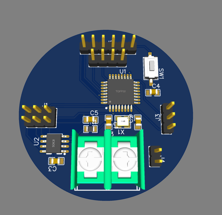

Zdravim, delam si navrh sveho prvniho PCB a jelikoz jsem uplny amater tak bych rad kdyby mi s tim pomohl nekdo kdo ma trochu zkusenosti.
Jedna se jednoduchou desku s Atmegou 328P, oled displej, IC pro termoclanek typu K, ICSP, FTDI a to je asi tak vse.( Toto uz mam hotove) Spotreba by mela byt do max 100mA.
Potreboval bych poradit jaky regulator pouzit a stim souvisejici schema zapojeni a vyber soucastek.
Nejprve jsem chtel jit do nejake 7805 ale cim vic jsem se zajimal o to jaky regulator v automotive prostredi pouzit tak tim vic si nejsem jisty jestli to bude spravna cesta a nevyresit neco komplexnejsiho. Koukal jsem treba LM2937/LM2940.
Jsem zaroven limitovany i prostorem takze neco idealne v pouzdru SOT223
Diky za odpovedi a pripadnou pomoc.

S konstrukcemi do auta je problém hlavně pro začátečníka. Je zde velké rozmezí teplot, v létě klidně přes 70°C, v zimě naštěstí u nás moc nemrzne.
Dalším problémem je ochrana zařízení proti rušení z palubní sítě a ochrana proti napěťovým špičkám klidně přes 40V.
Takže konstrukce ti bude normálně fungovat na stole, ale v autě buď vůbec nebo s výpadky nebo taky s poškozením či zničením citlivějších součástek.

Třeba něco od TI z řady TPS7B69-Q1.
Hlavně vstup blokovat kapacitou alespoň 10nF/100V + odporem okolo 10k. Je dobře tam nacpat reverse polarity ochranou diodu. A hlavně na vstup transil. Vhodný bidirect úplně na vstupu 27V. Třeba TPSMB27CA

Neměl by mít problém tam vydržet ani klasickej LM7805 ať v pouzdru TO-3, tak v TO-220 - základní podmínkou by měla bejt antiparalelní ochranná dioda za pojistkou na vstupu, která požere záporný špičky, může na její místo přijít i cca 24-25V zenerka, která zároveň sežere kladný přepěťový špičky, proti následkům vypnutí s nabitou kapacitou na výstupu pak "ochranná zpětná dioda" antiparalelně k samotnýmu stáblu. Tepla bych se nebál, pokud bude dostatečně velkej chladič s ohledem na výkonovou ztrátu na obvodu, zimy už vůbec ne, protože stabec si teplíčko udělá sám od sebe, i když kolem něj bude -50°C . Ano, je to nemoderní integráč, ale než bych něco začal mastit, porovnal bych si jeho dostupnost a cenu včetně těch přídavnejch součástek na jeho ochranu s dostupností těch "moderních" stabců.

Pro vsechny: Jak rikam jsem opravdu amater nemam moc zkusenosti s el. a uz vubec ne s vyvojem jak rikam je to moje prvni PCB v zivote, pojmy jako zenerova dioda a jeji zapojeni je pro me spanelska vesnice Smile Byl bych rad kdyby mi stim nekdo pomohl a tim opravdu myslim vyber komponent a i pripadne schema.
Rad za to samozrejme i neco zaplatim.
Deska bude opravdu mala a mista moc neni. V prumeru ma 46mm
Prikladam schema a preview PCB
Desku chci vyrobit u JLCPCB vcetne osazeni komponent ktere budou mit. Co budu muset koupit jinde si napajim sam.

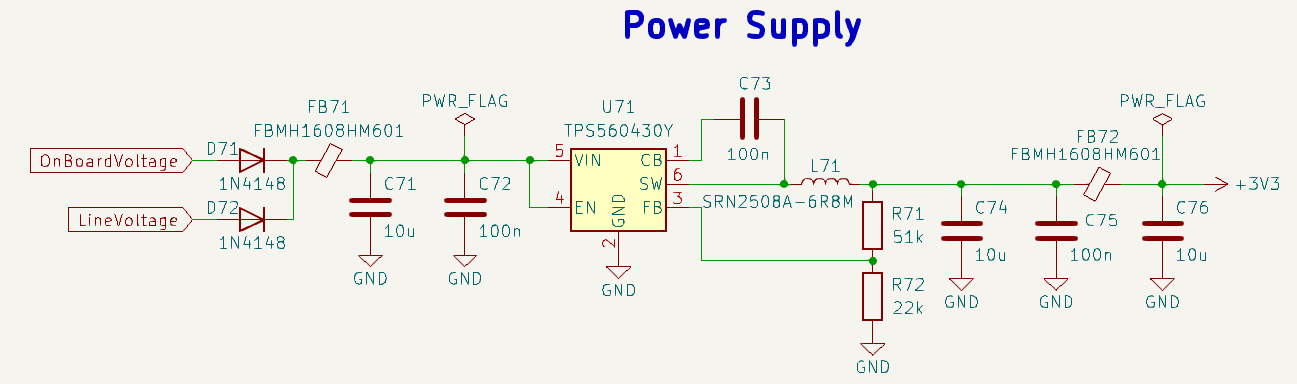

Poslední moje akce s automotive do Kamiqu byla toto:
Jo, TVS dioda na vstupu byla SMBJ14A.
 Velikost:  42.02 kB
 Zobrazeno:  292 krát

Všechny součástky byly koupeny s tím, že splňují Q100/Q200...
