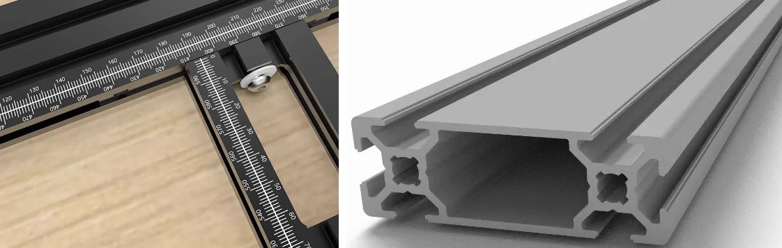

Nazdar všem.
Potřeboval bych vyfrézovat pár "okýnek" v hliníkovém profilu s tloušťkou stěny cca 1,5-2mm. Nemáte někdo zkušenosti s frézováním hliníku běžnou ruční horní frézkou? Jakýym nástrojem, jak chladit, čím chladit, rychlost apod. Mám sice geniálního frézaře, ale nechci ho otravovat s blbostmi, které si mohu udělat sám.
Díky za odpovědi.
PF

Díky za reakce.
Já bych si chtěl vyrobit flexi frézovací šablonu - protože dávat přes 2.000 Kč za metr profilu profi šablony mi přijde moc. A navíc třeba nemají ani dořešené opravdové přitažení jednoho profilu k druhému.
Zkusím asi obvrtání po obvodu a poté dofrézování (s dorazy, samozřejmě) obyčejnou frézou s SK plátky průměru 6mm. A uvidím. Kupovat bez doporučení frézu za několik set korun se mi nechce.
PF

Kdybych věděl odkud seš, tak bych Tě klidně pustil k sobě na nástrojařskou frézku, aby sis to vystrouhal Cool

Když otvor co nejvíc předpřipravíš odvrtáním a pilníkem, aby fréza ubírala co nejmíň materálu, neměl by být problém. Je to slabý plech. Ale odzkoušené to nemám. Zatím jsem hliník jen řezal kotoučovou pilou a to funguje dobře.
Frézování hliníku/duralu frézou a otáčkami určenými pro dřevo může něčím překvapit. Vyzkoušej si to předem vedle.
Podle mě je nejtěžší úkol umístit šablonu či dorazy přesně na správné místo.
