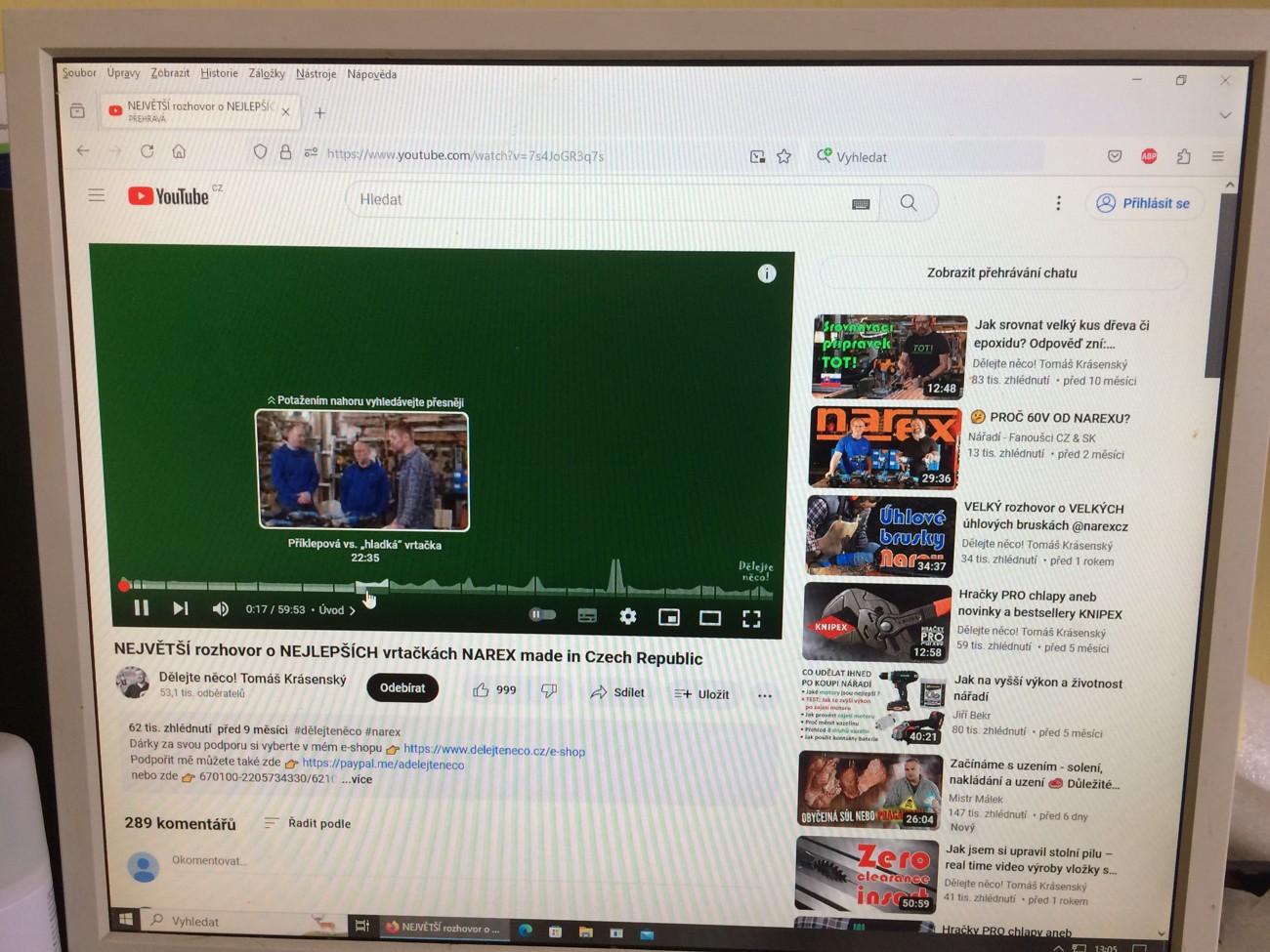

Dobrý den, v pátek se mi přihodila zvláštní věc.
Chtěl jsem si přehrát video na Youtube, ale namísto videa se zobrazila jen tmavě zelená plocha. Zvuk normálně běží.
Pokud přesunu kurzor myši do místa kde se nachází ovládací lišta, objeví se normálně náhled obrazu v tom kterém čase.
Některá videa normálně běžela, ale teď to dělá všude. Náhled videa před spuštěním se zobrazí.
Aktualizaci ovladače grafické karty jsem se snažil provést ale už je nainstalována prý nejlepší, tak nevím co s tím... Pecek
Setkali jste se už s tím? Může mi někdo z vás s tím poradit? Na nic jsem "nešahal" tak netuším proč to dělá.
Děkuji.
Windows 10 Pro, verze 22H2
Grafika ATI Radeon HD 4300/4500 Series

PříspěvekZaslal: ne listopad 26 2023, 13:57    Předmět: Citovat
https://support.mozilla.org/en-US/questions/1178491

PříspěvekZaslal: ne listopad 26 2023, 14:11    Předmět: Citovat
Tak jsem to dle odkazu povypínal, restartoval Firefox a videa již fungují.
Díky moc! Very Happy
