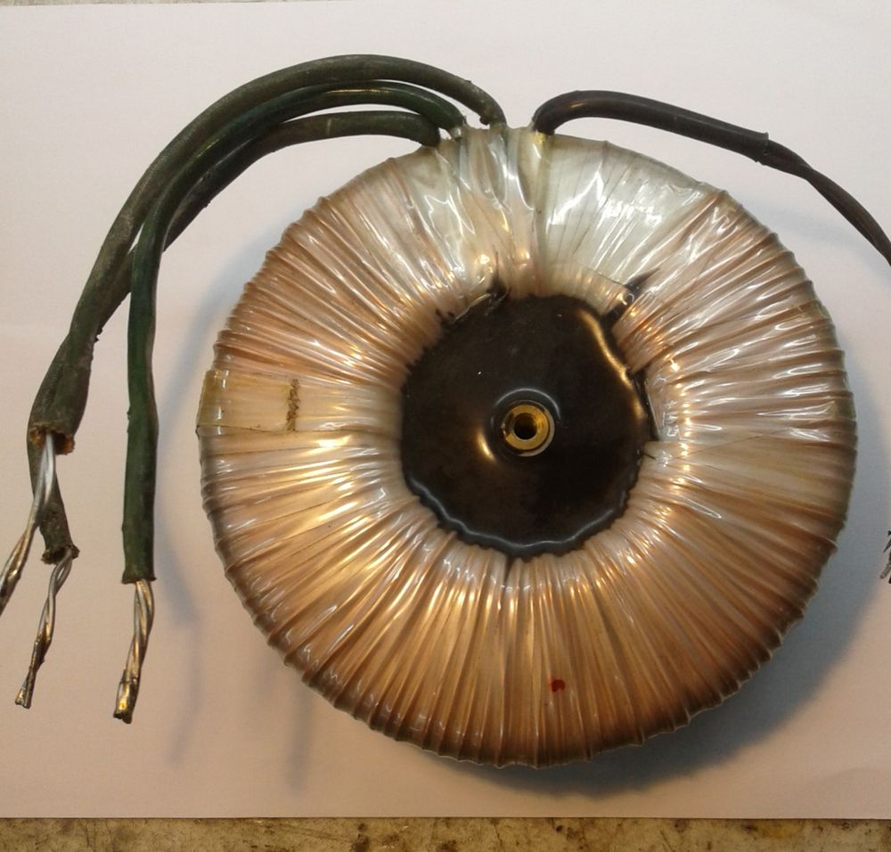

Prodám tento toroid. Parametry na štítku. Cena včetně dopravy 250 Kč.

. . . to má celé pocínované konce, nebo je to hliník ??

Konce jsou pocínované, jinak je to v mědi.

Škoda, že má zalitý střed, jinak by se mi hodil. Potřebuji tam přimotat nějaké pomocné vinutí.

Před Covidem jsem od ZVUK2000 obdržel hodně podobný trafo jak výkonem tak napětím. Ten epoxydovej středovej špunt šel opatrně na dřevěných přípravcích vytlačit bez poškození vinutí. Přimotal jsem na něj pomocný vinutí a od tý doby maká. Místo blivajzu tam jsou dvě soustružený středovky stažený šroubem.

To není epoxid, ale PUR zalévací hmota. Oproti epoxidu je pružnější takže se dá dobře vrtat a dlabat.

Další Toroid na prodej. Výkon 350VA. Výkonové vinutí 2x 42V. Pomocné vinutí 2x15V a 10V. Cena i s dopravou 280Kč.

Asi k tomu nejsou nějaké další údaje - zatížitelnost jednotlivých vinutí? Drát z toho leze měď vinutí, nebo už nějaké lanko?
Příspěvky: 33978
PříspěvekZaslal: pá prosinec 01 2023, 12:08    Předmět: Citovat
Tak podívej:
ZVUK2000 napsal(a):
Tak to máme 10V - odhadem 1A je 10VA, symetrika 15+15V po 1A je 30VA, zbejvá 310VA, který při napětí 42+42V dají odběr kolem 3,7A z každý polovičky. Může se to maličko lišit, že na těch pomocnejch špulkách nebude normovej odběr 1A ale třeba jen 800mA nebo i jen 0,5A, tím příslušně narostou Ampéry z hlavního vinutí - ale ne o moc, víc jak 4A bych z hlavního vinutí netahal. Stačí ti takovejhle nástřel?

Lezou z toho lanka. Pomocná vinutí 2x15V napájela OZ přes 7812 a 7912 a 10V stabil. 7805 s malým chladičem. Tak to bude ještě míň než 1A jak píše EKKAR a většina výkonu bude na vinutí 2x42V.

Jestli lze rozpojit ten výkonový sekundár (má-li vyvedené oba konce vinutí pro střední vývod tak, aby jejich rozpojením vznikly dvě samostatné části), tak mám velký zájem.
