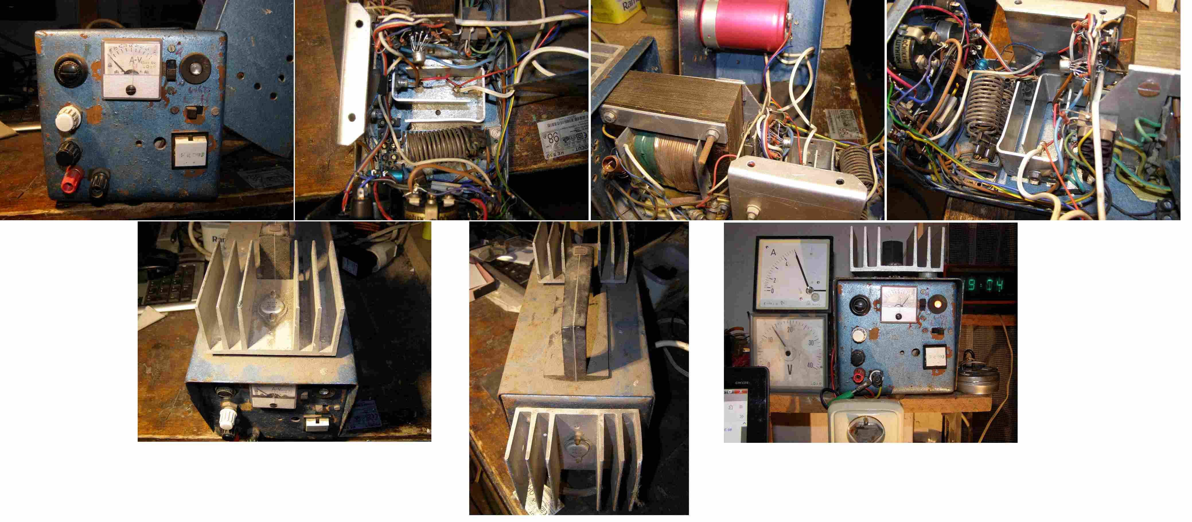

Když jsme na té elektrobastlírně...
Tak jsem si před cca pětatřiceti léty postavil stabilitovaný DC zdroj. Kdysi to byla kondenzátorová nabíječka, ale tu jsem nepotřeboval zato DC zdroj ano. Tak jsem pohledal co dům dal a dal se do stavby. Srdce je MAA 723. Proudový výstup je posílený 2x KD506. Možnost přepnutí 20/37V a proud 2,5/5A. Měřák se dá přepnout na V nebo A. Napětí je plynule regulovatelné od 1,5 až po 35V Stabil není přepínaný podle katalogu na vyšší a nižší napětí. Ale už nevím na jaké napětí je trvale zapojený. Ale funguje to. Musel jsem do toho vlézt protože jsem ten stabil poškodil při opravě mého osciloskopu kdy jsem žhavil obrazovku. Špičkový proud to dává 5A při napětí 14V. Když se fouká do chladičů tak se s tím dá rychle nabíjet baterka do auta.

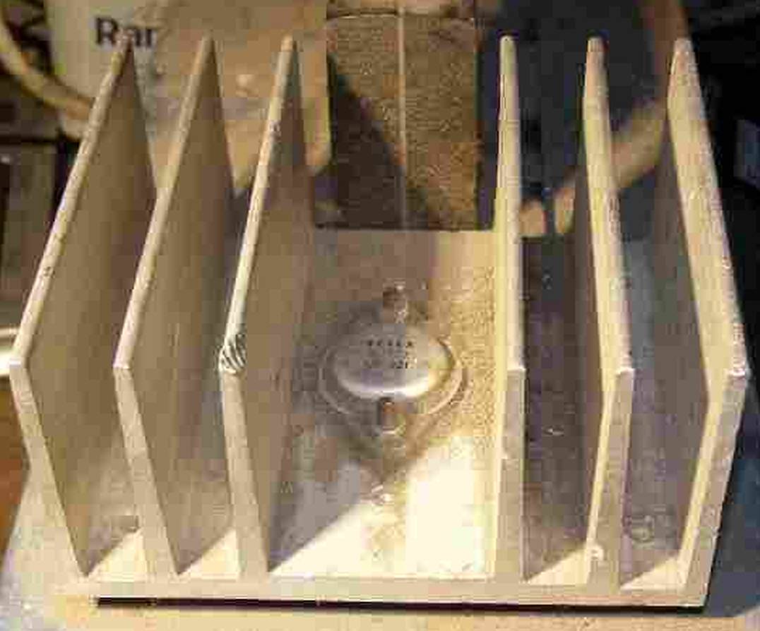

KD506?
Příspěvky: 34776
PříspěvekZaslal: so listopad 18 2023, 23:05    Předmět: Citovat
Nejspíš špatně přečtený označení KD503, typ s trojčíslím "506" byl jen "KF" nebo "GF".

Jo my pamětníci - fotka mi připomněla, že jsem tátovi dělal tyristorovou nabíječku autobaterie a měla stejné držadlo. Mám pocit že bylo původně určeno na vyndavání nožových pojistek.
rezis
Založen: Nov 17, 2005
Příspěvky: 5369
PříspěvekZaslal: so listopad 18 2023, 23:37    Předmět: Citovat
JJ. Tzv. žehlička, takové využití mě nenapadlo Smile

PříspěvekZaslal: ne listopad 19 2023, 7:19    Předmět: Citovat
EKKAR napsal(a):
podle toho hlíníkového klobouku KD501-3

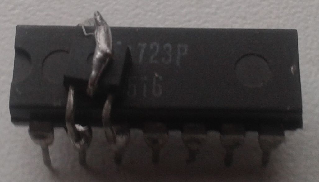

Jj, 723 byl tehdy v podstatě jediný ss lineár. Pamatuju že občas při zkratu na výstupu odcházel vnitřní tranzistor, snímač proudu. Te se dal nahradit obyčejným KC 507 napájeným přímo na nohy 723. Tak se IO opět vrátil do života. Nový buď nebyl a nebo stál majlant.

PříspěvekZaslal: ne listopad 19 2023, 9:50    Předmět: Citovat
mi-ro napsal(a):
 Velikost:  42.47 kB
 Zobrazeno:  145 krát
Příspěvky: 8609
PříspěvekZaslal: ne listopad 19 2023, 10:01    Předmět: Citovat
BINGO! Ale já většinou recykloval plechový a zase s KC 507, taky plech. Tu 507 jsme pájeli i třeba na DPS, hned vedle 723. Takže vidím, že jsem nebyl sám a tato oprava byla známá.

Toto som opravoval minimálne pre 30- mi rokmi. Tranzistor je tiež z niečoho vyletovaný. 723 asi nebude MAA.

PříspěvekZaslal: ne listopad 19 2023, 10:42    Předmět: Citovat
Podle bambulek cínu na nožičkách MAA723 taky došlo k výměně. Dělal jsem to stejně kvůli špatné přístupnosti. Ucvaknul jsem špatný IO a na pahýly připájel nový.
O přidání náhradního tranzistoru zvenku jsem tehdy nevěděl. Taky jste to mohli říct o 40 let dřív.Smile Internet nebyl a v Amáru to asi nepsali.
Později mi došlo, že tranzistor limitace proudu nemá v bázi vůbec žádný odpor , což ho zničí v případech drsného zkratu. Než stačí omezit proud, zemře. Tento způsob proudového omezení byl nepřesný a teplotně závislý. Nedalo se to použít jako zdroj proudu. V některých laboratorních zdrojích se na nastavení proudu použil další IO.
Příspěvky: 34776
PříspěvekZaslal: ne listopad 19 2023, 11:33    Předmět: Citovat
Ten tranzistor má vyvedenej emitor a bázi, tuším v Otčenáškovi je namalovaný vnitřní schéma - a napojuje se na snímací bočníkovej odpor v mínusový šíně, když na něm úbytek napětí způsobenej procházejícím proudem přeleze 0,6V, začne se ten trand otevírat a "odbuzuje" výstupní trand švába = snižuje výstupní napětí. Bohužel když je tvrdý trafo a udělá se tvrdej šlus výstupu, tak ten přechod báze-emitor funguje jako dioda paralelně k bočníku a pokud tam poteče opravdu dostatečná porce ampér, bude tam takovej úbytek, že ta "dioda" to odsere...

Příspěvky: 34776
PříspěvekZaslal: ne listopad 19 2023, 12:07    Předmět: Citovat
TADY je to schéma čitelnější - je to tranzistor T16, báze vývod 10, emitor vývod 1, kolektor uvnitř struktury napojenej na bázi výstupního Darlingtonu T14-T15 a zároveň na vývod 9 - takže když se ta "té šestnáctka" sčudla, stačilo opravdu na vývody přiletovat patřičně orientovanej KC148 nebo 508 nebo cokoliv podobnýho NPN a chodilo to dál ...
