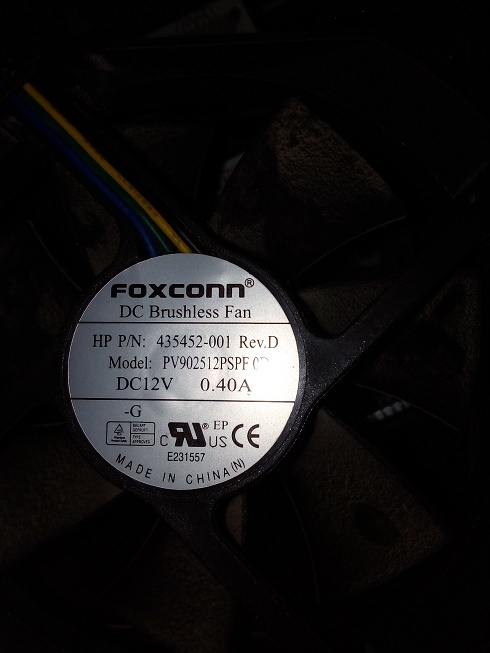

Mam tento FAN,rychlo ho potrebujem premazat,ale je to ako pisem hore v zadu nema lozisko!Len ztrhnut vrtulu.to ale moze zle dopa,ze? Da sa strhut vrtula bez poskodenia? Je to PC HP a Fan dam obr.dik
Inac musim prisposobit neaky stary po GO co ma vzadu lozisko a aj s regulaciov otacok tzn 3 vodicovy
Dvojvodicovy tam nemozem supnut ak nenajdem rychlo s regulacou?
Pod nalepkov nieje lozisko a krytka!Uz roky sa takto robia FAN-y,
Vrtulu drzi asi len gumicka na oske ak sa nemylim.

Podle obrázku je to typický PC větrák, který se maže tak, že strhneš tu samolepku a pod tím je uložení. Obvykle mu stejně moc nepomůžeš, je to stavěné na suchý provoz, takže je to prostě vydřené.

Jano, vem žiletku nebo lámací nožík, uprostřed tý stříbrný samolepky je přímo vidět kroužek, tak tu samolepku prořízni do kříže a cípy zvedni do stran - pod tou samolepkou je gumový víčko, to vyloupneš jehlou - a pod ním je volnej konec osičky, tam kápni jednu-dvě kapky DOBRÝHO voleje, gumovej špunt dej zpátky, aby ten volejík nesáknul ven - a celý to čelo kde je původní samolepka, přelep nějakou dobře držící průhlednou izolepou.

Niektore typy pod nalepkou nemaju nic. V tom pripade neodporucam strhavat vrtulu, lahko nieco zlomis. Je to vrazene v jednosmernej poistnej podlozke - pri vyrobe sa to zacvakne a von to uz nejde.
Opatrne vyvrtaj (alebo prepichni) dierku do stredu plastu pod nalepkou. Za plastom je gumova podlozka - neposkodit! Potom cez dierku dovnutra dostat motorovy olej.

rnbw,uz som tak ako pises nad jednym fanom davnejsie premyslal,ale tak sa neda dostat oske a namazat ju.No uvidim porozmyslam ci to risknem.
Karel a XCS nemate pravdu. je to tento FOXCONN ako pise rbnw bez rozobratia v zadu !
PříspěvekZaslal: út prosinec 22, 2020 9:52 am Předmět: Citovat
Dalsi zadrety Foxconn PVA080K12H-P01-AE som zachranil.
Ciastocne som odstranil nalepku, do stredu priehlbiny pod nou opatrne navrtal dierku 1,5mm. Potom vtlacil motorovy olej. Rukou som otacal a povytahoval vrtulu - islo to dost tazko. Ked sa to trochu uvolnilo, tak som ho pripojil na 5V zdroj. Mal problem s rozbehom, trochu som mu pomohol a ked sa roztocil, tak som ho nechal bezat (polozeny na stole dierou hore). Postupne sa pekne rozhybal, motorovy olej asi rozpustil nejake zatuhnute mazivo.

Ked urobis dieru a natlacis tam olej, tak sa to premaze vsetko. Niekedy sa podari aj uplne zadety ventilator zachranit tak, ze bezi krasne ticho.
Ani klasicke ventilatory s klznym loziskom nerozoberam. Len odchlipim nalepku a dam tam dostatocne mnozstvo motoroveho oleja.

Urobil som ako si napisal rnbw,dal som trochu olej motorovy ako vzdy ale zda sa ze trochu povolilo.Pri toceni to chveje!Raz to ide tak o chvilu pri inych otackach inac. ako predtym.Mozes dat obrazok takehoto fanu bez vrtuli,ja to nemam moznost.Nechapem ,ako sa moze dostat vazelina od zadu na osku .Olejom ked zaplavis vsetko tak sa asi dostane aj kde nechces!!! Uz si celkom nepamatam ako to tam je iba matne.Urcite za dierov strede je nosny plast na ktorom je oska.Tavazelina musi obist dookola toho stredu ,vselikade inde len malo kde ma.To neni robene tak, zeby to niekto aj rozoberall,mazal.Co vrtulu ztrnut,asi to nevydrzi ten nosny plast s oskou? Borci,strhavali ste dole vrtulu, a ako to dopa?Ja si uz nepamatam,ale asi niedobre.Mate zapojenie tohoto sráča zo styrmi dratami? Cierna zlta je 12V,tie otacky su ako?

V dielňovom PC mám už všetko staré - ventilátory som tam nikdy nové ani nemal a idú tichučko.. Na ventilátoroch pri oske na tom "víčku" navŕtaná dierka- aj to len z pohodlnosti.
Keď bolo treba ošetriť, prepláchol som najprv striekačkou ložisko ipou, nechal chvíľu bežať. Ventilátor som potom nahrial na radiatore aj s nejakou "žltou" pomerne riedkou vazelínou čo sme v robote používali do kolies banských vozov - asi najlacnejšia Laughing a striekačkou som natlačil dnu koľko vošlo. Dierku som zakvapol tavným lepidlom. Ešte teplé som nechal bežať, aby vazelína dobre pozatekala pod tú plastovú podložku... Odvtedy som znovu mazal (preventívne) iba jeden v zdroji, ktorý potreboval odprášiť a vymeniť kondy.

Někdy bývá pod nálepkou ještě gumička na těsnění, některý větráčky jsou mazány olejem, některý vazelinou.
Některý 24V ventilátorky jsem přepojoval na 12V. Ventilátor je konstruovanej tak, že ve vrtuli je plechová miska, kde je zevnitř nasazenej magnetickej pásek z plastu (má 4-pólový magnetování). Uprostřed misky je hřídelka, která zasahuje buď do mosazných pouzder spodní části, nebo do kuličkových ložisek.
V obou případech je vrtule zajištěná plastovou zajišťovací podložkou. Ta se dá vyjmout z prostoru pod nálepkou pomocí dvou jehel. Vrtule jde pak vysunout. Pod ní je 4-cívkový stator a pod ním elektronika zajišťující přepínání proudu podle magnetického pólu, co jde k Hall-spínači. Jedna polarita jej přepne a druhá přepne zpět. Podrobnější info na www.pavouk.org
