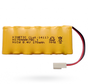

Umřel mi akumulátor v autoalarmu. Uvnitř je 7 článků NiMh. To napěťově docela dobře vychází na 2 Li-ion články. Ještě přeměřím nabíjecí napětí, ale je nějaký důvod proč není dobrý nápad to vyměnit za lithium..?

Pretoze v aute moze byt kludne -20 stupnov a li-ion sa nesmie nabijat pod nulou.

Technicky vzato se ten akumulátor nabíjet "nikdy" nebude. Je to záložní akumulátor, takže bude nonstop nabitý.
Můžete mi ještě někdo osvětlit, proč tam v Jablonci dali NiCd a nikoli NiMH?

_luky_: Myslíš tím externí bateriový modul BB-02?

Mysli BB-03:
https://www.jablotron.com/sk/produkt/-1276/

Nebo s BB-02?

Baterka je uvnitř, tedy očividně BB-03.

Ano, je to autoalarm, který je nonstop připojený k autobaterii. Ten akumulátor uvnitř je jen pro případ poruchy, vybití nebo odpojení.
Takže k nabíjení vlastně nedochází, je to jen kompenzace samovybíjení.
