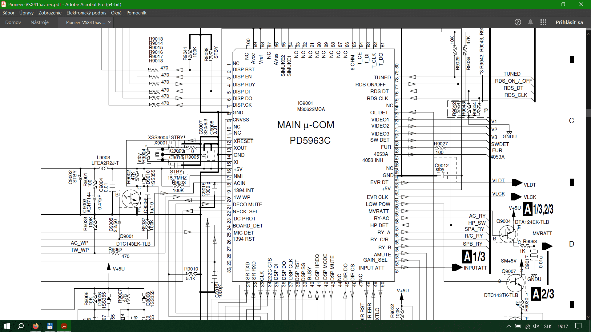

Zdravím.
Dostal jsem výše uvedený receiver,který nejde zapnout a ani se nerozsvítí displej.Reset držením power on/advanced surround nepomohl.Měřením zjištěno toto:Stb zdroj funguje a dává přesně 5,6V.Napájení procesoru je 5,1V.Na pinu reset CPU je stabilních 5,1V.Napájení AC_WP je 2V.Napadá Vás ještě něco?

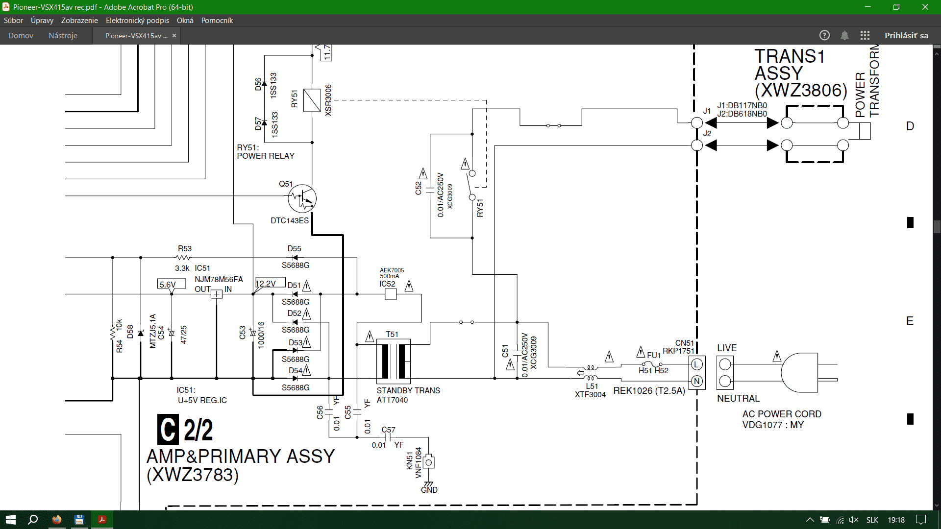

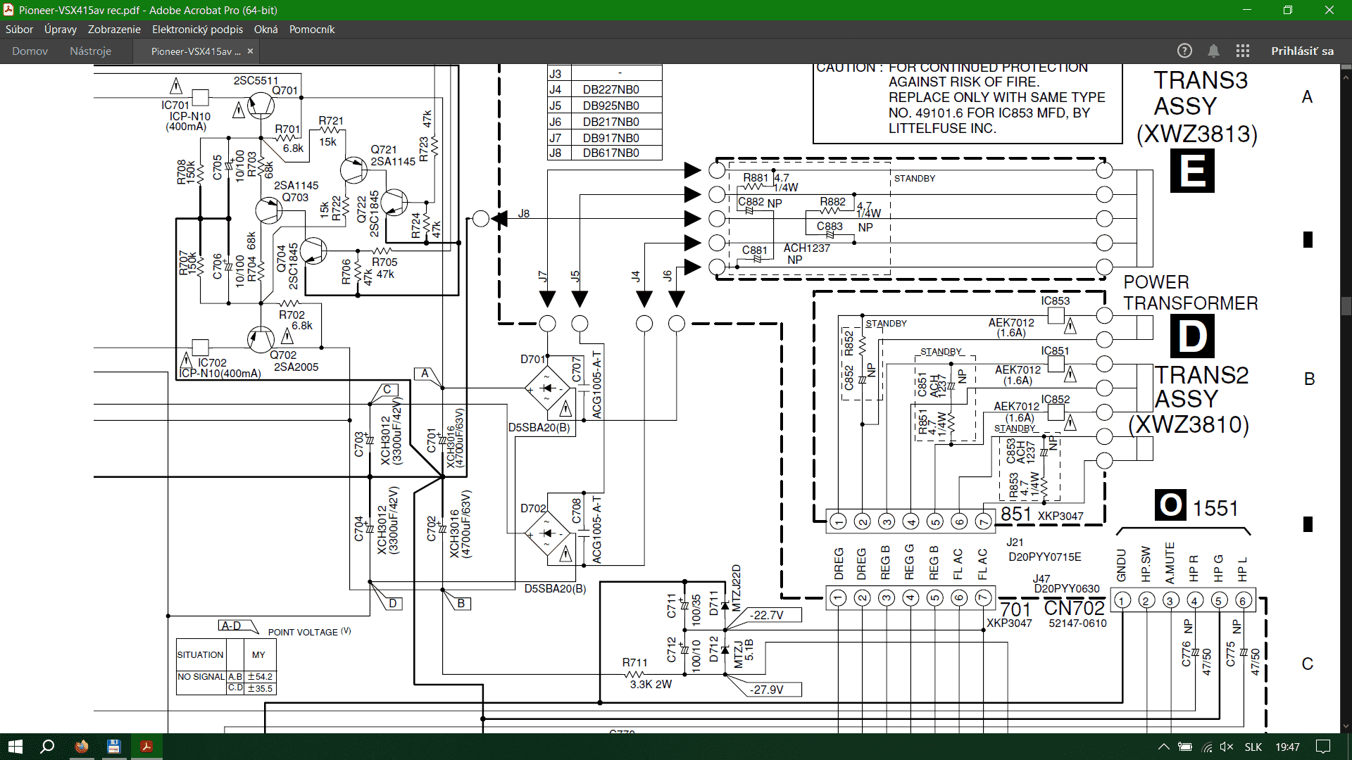

Ak máš service manual, pozri si na doske procesora PD5963C vývod 58 (RY-AC), ovláda tranzistor na doske zdroja (C) tranzistor Q51, ten ovláda silové rele. Ak ti pri stlačení ON mení stav na 58 nohe procesora, tak meraj ten tranzistor. NA doske (F) je viacero stabilizátorov, ktoré sú napájané práve z tejto silovej časti.

Tranzistor je v pořádku.Napětí na RY-AC při stisku ON je cca 4mV.

Počkaj. Nenapisal si, či sa mení stav výstupu 58 na švábe. Ako je kľudový stav a ako pri stlačení, ak sa mení z log1 na log0, tak zmeraj stav na kolektore toho tranzistora Q51.
jankrizan
Založen: Dec 30, 2007
Příspěvky: 146
PříspěvekZaslal: so listopad 18 2023, 18:19    Předmět: Citovat
Vlastne, aby som dokončil, ak je pri stisku 4mV, znamená,že je log0 a,že je tranzistor NPN tak je vlastne nevodivý. Na báze tr. by malo byť cca 0,6V aby ho zoplo a tým aj relé na silové trafo. A podľa schemy by výstup z pinu 58 mal byť bistabilný, lebo nevidím iný obvod ktorý by ma držať tranzistor vo vodivom stave. Čiže jedno stlačenie výstup log 1 a druhé zrejme log0. A tým pádom by malo cvakať relé.

Ano,ale na polském fóru jsem se dočetl,že na vývodu 58 CPU tedy RY-AC by při stisku tlačítka ON mělo být 5V,aby relé seplo.

Dobre chápem že ten stav na výstupe 58 sa nemení pri stlačení poweru? Skús pozrieť tr. Q9001 či je v poriadku. na báze by malo byť 0V, ovláda ho impulz cez 2,2uF kondenzátor. (ale to je už len výstrel naslepo).

No v podstatě ano.Na výstupu 58 je 0V,stisknu tlačítko ON a ukáže se na cca 2sek.4mV a potom zase 0V.Jinak zatím děkuji za rady.Poměřím ten tranzistor,ale až zítra....

Ale ešte si pomeraj ten tranzistore Q9001, hlavne musí byť 5V na kolektore a tým pádom aj na pine12 procesora PD5963.
