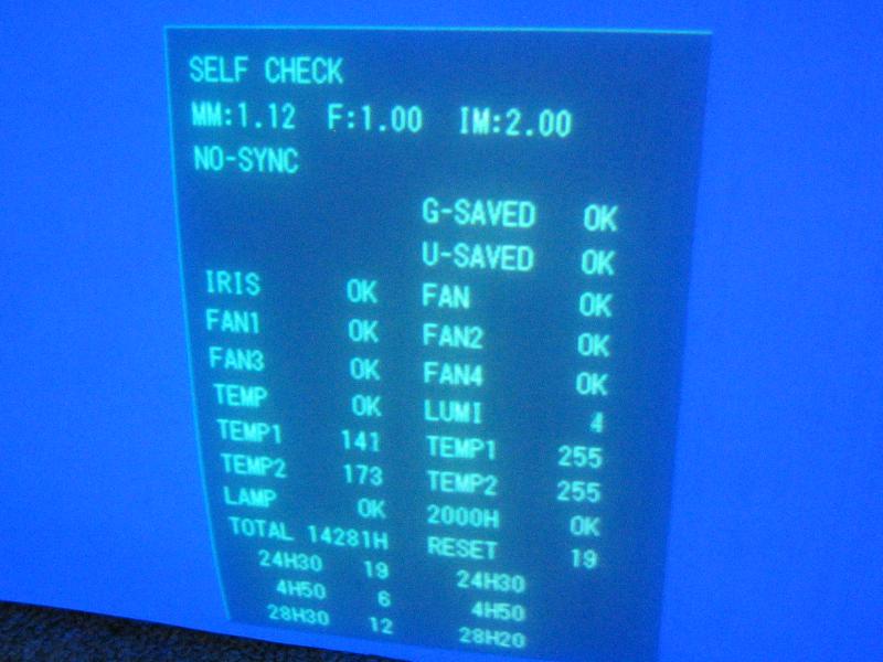

Kupil som projektor Panasonic PT-AX100E s tym, ze slabo svieti a lampa je na vymenu. Cakal som, ze bude mat tak 4000 hodin.
Ale on ma 14281 Shocked Pocitadlo lampy resetovane 19-krat. Na lampe su len dva udaje, ktore by mohli byt datum: "7E03" a "199". 7E by teoreticky mohol byt rok 2007, E = 5. mesiac (maj). Projektor ma na stitku datum jun 2007, takze by to mohla byt stale povodna lampa. Ze by vydrzala tolko hodin?

Jojo, to není žárovka. Výbojka, i když má už nižší světelný tok a vyšší zápalné i provozní napětí a nenasvítí správně barevně rohy obrazu, je použitelná i 4x déle, než požaduje návod k projektoru, když si někdo riskne, že vyšší provozní napětí bude namáhat zdroj, a bude věřit, že to vydrží izolace a sklo.
V každém případě je lepší vyměnit výbojku i s modulem, stojí to o nějaké 3 - 10 € víc, ale není to tak pracné a zmenší se riziko, že o tu výbojku přijdeš dřív, než si poprvé posvítí.
Mám zkušenost s EIKI, lampa do něj třikrát dražší, tak se resetuje a resetuje (on nadává při každém spuštění, naštěstí se už moc často nepoužívá, zatím nemá najetý ani dvojnásobný počet hodin).

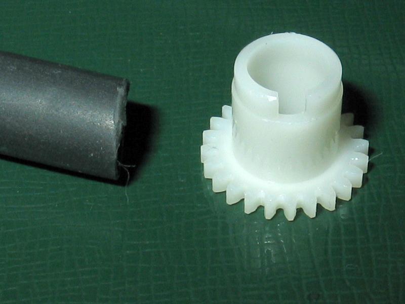

Este mi nedalo nechat objektiv plny prachu, tak som rozobral a vycistil aj ten. Su tam 4 pohyblive sosovky (+ posledna vonkajsia), jazdia po drazkach v otocnom tubuse. Rozobera sa to jednoducho - kazda ma 3 skrutky. Len treba davat pozor na ich poradie a tiez ich neobratit. A pri skladani treba dost trpezlivosti - hlavne pri vkladani prvej, ostatne uz idu lahko.
Zrazu to je pouzitelne aj s povodnou lampou Shocked

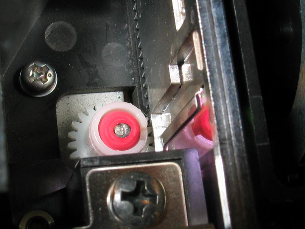

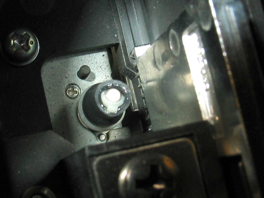

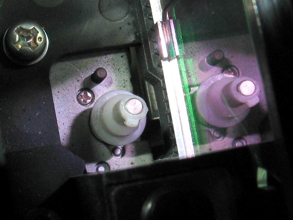

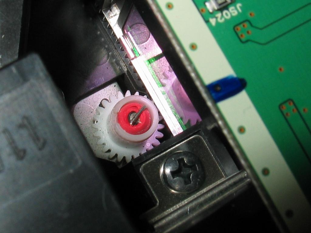

Opravil som aj pohon toho cinema filtra - vhodne ozubene koliesko som nasiel v mrtvej CD-ROM Toshiba XM-6402B, kde sluzilo na pohyb optiky. Stredna diera je ale vacsia, tak som dal na osku niekolko zmrstovaciek. Zacalo to fungovat, ale nasledne sa to este (od tepla) uvolnilo, tak som tam vrazil kus drotu. Nesmie to byt pripevnene natvrdo - motor sa zapina na fixny cas, takze to po dojazde na koniec musi preklzovat.

Samozrejme, ze este nesla clona, tak som si to rozobral znovu. Jej spodna klapka bola totalne zatuhnuta. Po stiahnuti, vycisteni osky a namazani motorovym olejom ide krasne lahko. Pruzina ju musi okamzite vratit do otvorenej polohy.
