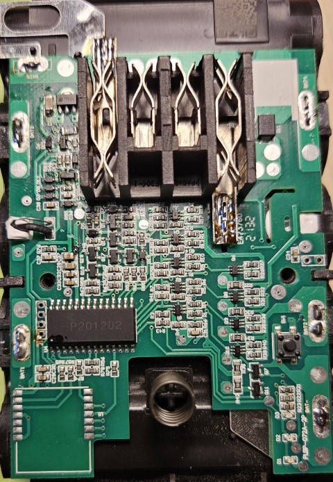

Ahoj, dostala se mi na stůl tato baterka.
Mrtvá komunikace, ale články OK. takže mi to je líto vyhodit.
Odešel tam odpor 20R před stabilizátorem 3V3 pro logiku a i ten stabilizator.
Po výměně zjištěn zvýšený odběr logiky, na vině byl blutooth modul. Ten jsem vyndal a je opravdu KO.
Baterka už reaguje na tlačítko, červená led a po delším stisku přeblikne na žlutou.
Problém je, že nabíječ ji nechce nabíjet. Nabíječ je parksajdový PLG20, uvnitř je čip LGT8P22A.
Komunikační kontakt je v baterce připojen k čipu HP201202, ale k tomu se mi nic nepodařilo najít.
Dochází mi nápady, kde ještě může být problém Wink
Taky je možné, že to bez toho blutooth nevyhodnotí ok pro nabíjení.

https://dravecky.net/?menu1pol=3&menu2pol=1&section=6&idc=120
https://hackaday.io/project/188089-lidl-parkside-battery-hacks
