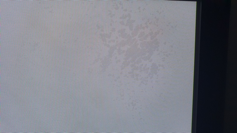

Na 15 ročnej plazme Panasonic sa mi objavili takéto flaky na obrazovke na vnútornej strane skla. Pixely pohľadom vyzerajú byť v poriadku. Laicky sa iba domnievam, že panel s pixelami je chránený vonkajším sklom a to by sa možno dalo demontovať a z vnútornej strany potom vyčistiť ? Má s tým niekto skúsenosť ?

Tak nvm ale plasma je podle mě skleněný monolit, v podstatě elektronka plněná plynem. Tedy nechápu.

samotný plazmový panel je krytý ďalším ochranným sklom, keď sa mezdi ne dostane prach, vyzerá to takto. Ak si trúfaš, môžeš to rozobrať a umyť. Daj pozor na zátav panela, taký sklenený chvostík ako na elektrónke

Co jsem rozebíral starší panasonic Viera, tak panel je kryt sklem a zevnitř je na něm nalepená nějaká fólie. To co jsem měl v ruce, tak fleky měly náběh do zelena a vyčistit to nešlo.

Tyhle fleky jsou na plazmách Panasonic časté. Je to vada čelního kouřového, pokoveného skla, neodstranitelná, resp. mě se to nidky ničím vyčistit nepodařilo, jen výměnou toho skla.
Rámeček se sklem se dá snadno demotovat ve stojaté poloze, stačí odpojit repro a tlačítka, povolí se několik šroubů v rozích a pod displejem. Doporučuju před jeho snímáním i zdemontovat reproduktory, jinak můžou poškodit spodlní flexy panelu.

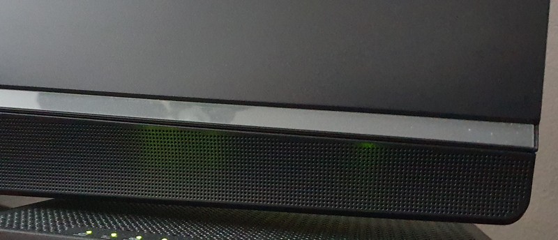

Je to model Panasonic Viera TH-50PX80U. Po stranách sú vzadu po 3 šrouby a hore 5 /spolu 11/. Spodok zadnej strany zistím až po jej premiestnení /má to 35 kg/. Fľaky sú do šeda, takže to bude asi ten prach. Viditeľné sú iba pri svetlých scénach.
Plazma sa nesmie položiť, lebo vznikne tlak v pixeloch a môžu sa poškodiť /tak som kedysi čítal/. Táto moja dokonca prežila aj sťahovanie z BA do PP v 2019 a bez pôvodného obalu. Tie fľaky sa objavili iba nedávno.
Vyzerá to tak, že ten predný panel so sklom končí pod tou striebornou oblúkovou lištou nad reproduktormi a tlačítkami, ale môžem sa aj mýliť. Rozoberal už niekto takýto model ?

houmr
Založen: Nov 01, 2016
Příspěvky: 1125
PříspěvekZaslal: po listopad 06 2023, 10:22    Předmět: Citovat
Ano rozebíral. Platí vše co jsem psal nahoře, včetně toho, že se to nedá vyčistit. Před lety jsme to už tady rozebírali.
Které šrouby na sundání rámečku ze šasi poznáš snadno, jsou metrické, zatímco ostatní do umělé hmoty. Přední panel je celek, včetně rámečků reproduktorů.
