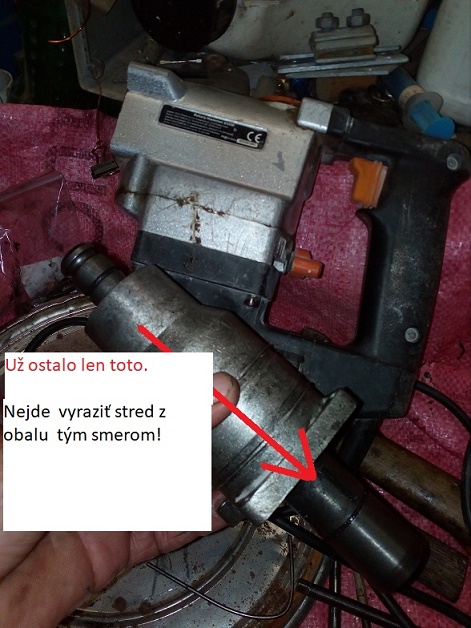

Aj ked mam tri ,jednu som pozical a nikto nevracia,tak tuto som najviacej pouzival na chalupe,kde dostala vela do betonu zabrat!Terz tu prsi neni co robit vonku a zacalo hucat uz v predu najskor lozisko ,tak som sa pustil do toho narychlo.Lenze nejde mi to dalej rozobrat a neviem ci tam nieco este potrebujem vybrat.Lozisko sa toci aj vonkajsok v puzdre,to bude ten kraval co pocut!Mam to v takomto stave a nejde vyrazit vonka stred co myslim zeby tak malo byt.Ked som ten obal polozil na pootvoreny sverak a buchal kladivom na vrchnu cast osky s dierov pre vrtaky ,tak to nejde a vydava to ostry hlas,stejny ako ked sa naraza lozisko a je uz na doraz!!! dik
Opacnym smerom stred nepojde!Z hora nema co byt zeby drzalo,z dola neviem co.Nad loziskom je mozno neaky kruzok,zeby bol prilepeny ked vydava ostry zvuk?!Pod nim vidiet ako sa kruti lozisko aj vonkajšok.
Ked to mam rozthnut buchanim z hora,znicit to,tak to radsej vycistim a naserem vsade tam kde sa da vela vazeliny.Najskor poradi ten co presne tuto uz robil,druhy nie.

Ja mam este viac rozobrate ako na to videu, a predsa to nejde vyrazit.Videl som aj druhe video a tam to rukov stiahol volne,tak neviem uz ci to neni prilepene .Urcite sa lozisko tocilo tak ho prilepili ale sa zacalo tocit zase po tom ako som ho v betone ked som sekal na el.drazky nicil!Napa ma ze urobim nad loziskom maznicu a budem mazat lozisko aj zvonka aby nehucalo zase po case!! Prasknut hlinik nem problem,tak to asi nevyrazim po dobrom!Robit to bude mazat sa to bude z vonka.hluk preco som to chcel rozobrat to robit taky nebude.Ine ma nena.....,co to drzi!

Můžeš to zkusit ohřát, hliník kolem, ložisko uvnitř, roztažnost pomůže. Pokud je to zalepené, lepidlo povolí.

Zaky dobry napad,chcelo by to aj mensi klampiarsky horak,ale nic take nemam,iba kuchynsky sporak.Horkovzdusnú pistol na elektroniku mam,bude asi slaba na tu hrubku obalu z hlinika!To lozisko ako kmitalo,buchalo do obalu,aj tu podlozku nad nim zrejme zanitovalo.Ta oska s loziskom maju v hliniku dost volu!Iba chut von nie!

Ohrial som to nad sporakom podla Zakyho ,poklepal asi pol minutu a bez odporu to vyklepal.dik zaky!To nahriatie ma nena ,lebo neviem coskor robit.

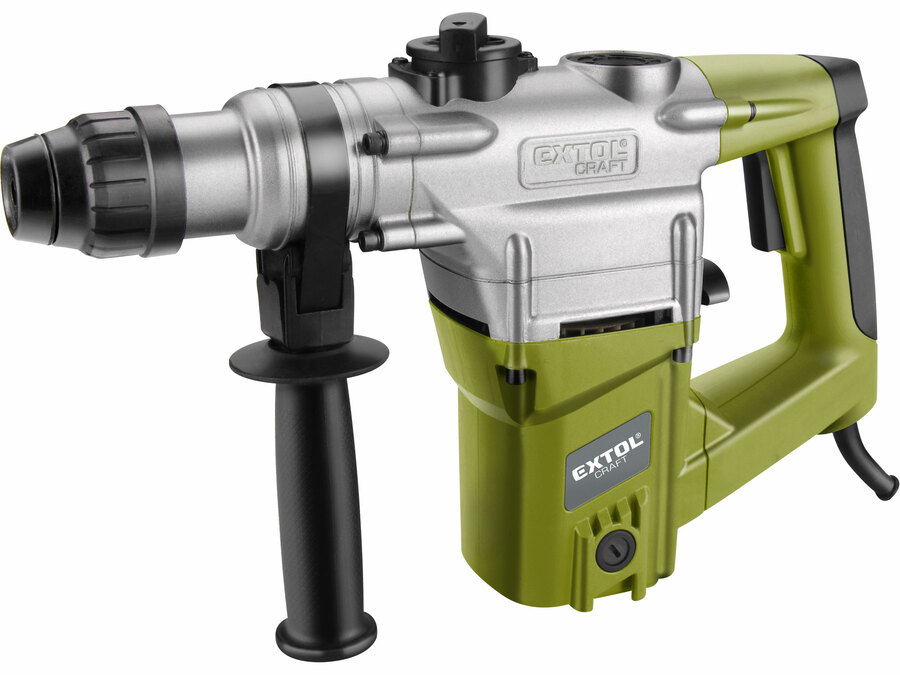

https://www.extol.cz/kladivo-vrtaci-sds-plus-5j

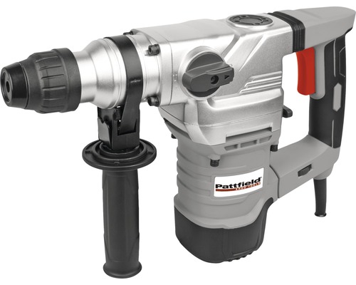

Nějakou práci to asi udělá. Ale většinou to nemá regulaci otáček, jenom spínač zapnuto/vypnuto. Přesné vrtání např. 8mm otvoru do železobetonu nemusí být zas tak snadné. Nářadí je zbytečně těžké. SDS+ sklíčidlo nejde snadno vyměnit, pokud ho vůbec seženete. SDS+ sklíčidlo vypadá mohutně, ale pod černým plastovým krytem se skrývá nevelká kovová část. Lidi si někdy stěžujou, že při sekání nejde sekáč zajistit proti otáčení.
