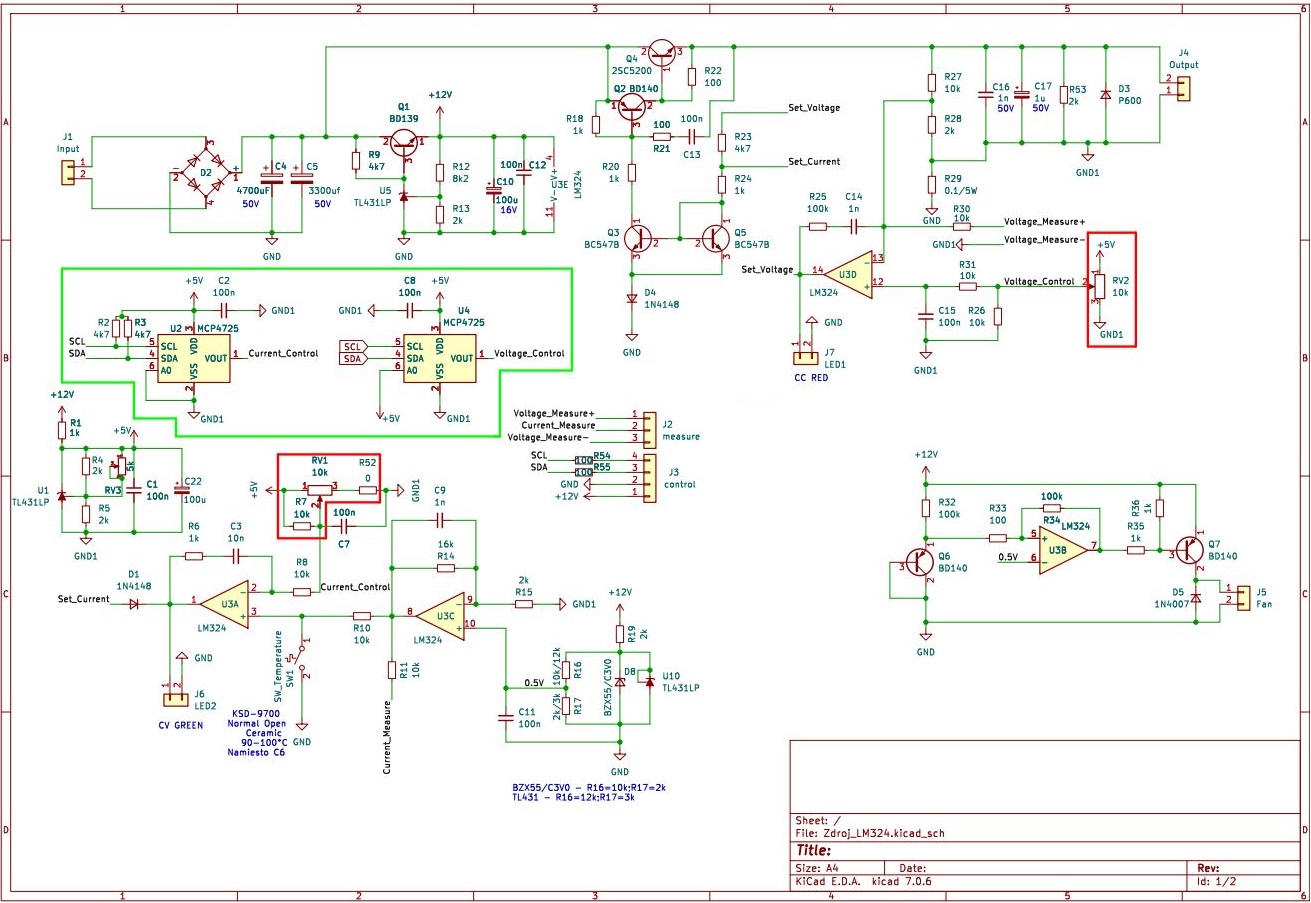

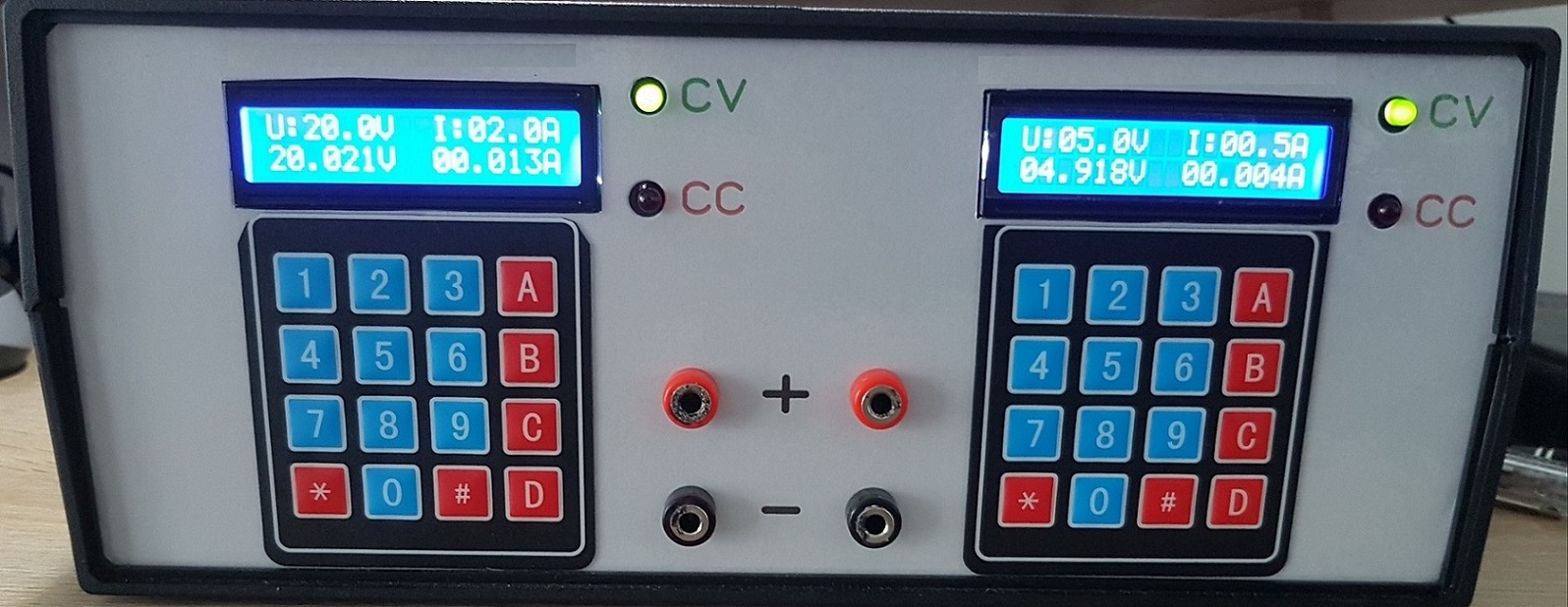

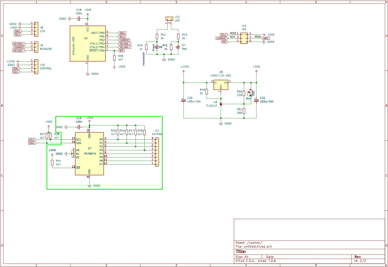

Regulovateľný zdroj LM324
Technické parametre zariadenia
Vstupne napätie: 24VAC
Výstupné napätie : min 0VDC – max 30VDC
Zvlnenie výstupného napätia : 0,01% (výstupné napätie 0-25VDC)
Výstupný prúd : min 0A – max 4.5A (výstupné napätie 0-25VDC)
Výstupný prúd : min 0A – max 0.5A (výstupné napätie 26-30VDC)
Regulovateľný zdroj LM324 je možne postaviť v dvoch variantoch, ako digitálne riadený, pomocou digitálne analógových prevodníkov (DAC) MCP4725 viď obr.č.1 zelena oblasť. Pripadne analógovo riadený pomocou potenciometrov RV1 a RV2 viď obr.č.1 červena oblasť. Samotná DPS sa skladá z dvoch časti a to zdrojová časť ktorá reguluje výstupné napätia a prúd, a časť ktorá zodpovedá za meranie a ovládanie viď obr.č.3. Na zobrazenie vstupných a výstupných údajov je použitý klasicky 2 riadkový lcd display WC1602 ovládaný cez I2C rozhranie (PCF8574T). Je potrebne podotknúť že zdrojová časť dôkaze pracovať samostatne preto je možne použiť akýkoľvek iný externý merací pristroj na zobrazenie nastavených hodnôt prúdu a napätia.
Ak zdroj je ovládaní analógovo pomocou potenciometrov RV1 a RV2 súčiastky označene zelenou oblasťou nie je potrebne osádzať viď obr.č.1 a obr.č.2.
Ak je zdroj riadený digitálne nesmú byť osade súčiastky zobrazene v červenej oblasti viď obr.č.1, Pre zadávanie vstupných údajov napätia a prúdu je použitá voľne dostupná klávesnica 4x4.

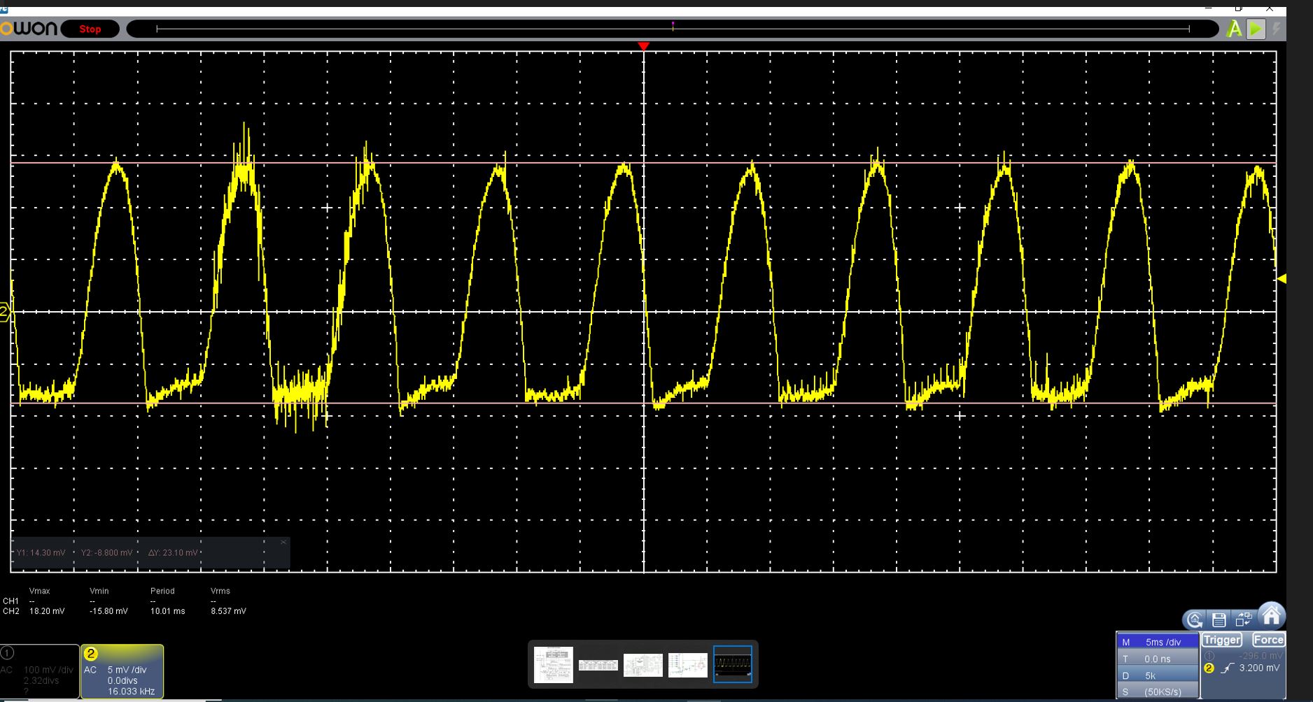

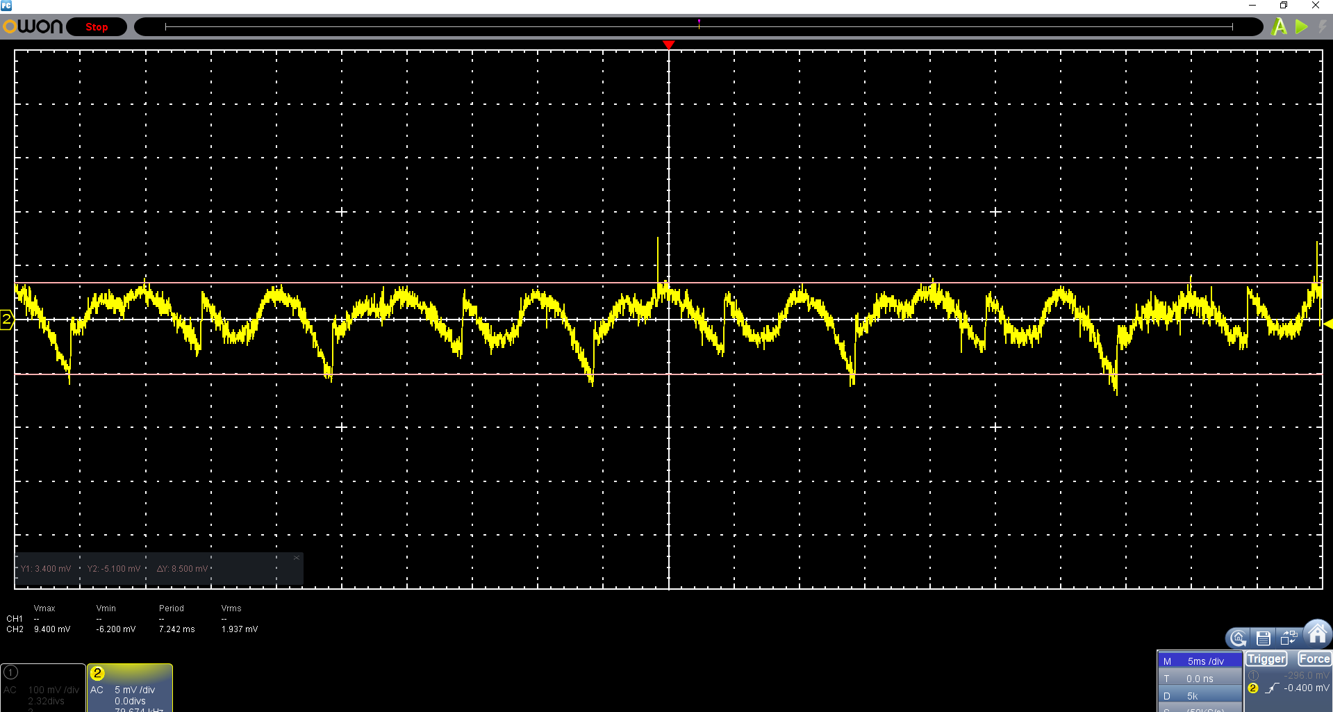

ešte prikladám merania:
Režim CV - napatie 20V zataž 4A
Vrms-2mV, Peak to Peak 8.5mV
Režim CC 20V skrat na vstupe obmedzenie 4A
Vrms-8.5mV, Peak to Peak 23mV

Příspěvky: 35584
PříspěvekZaslal: st říjen 25 2023, 21:45    Předmět: Citovat

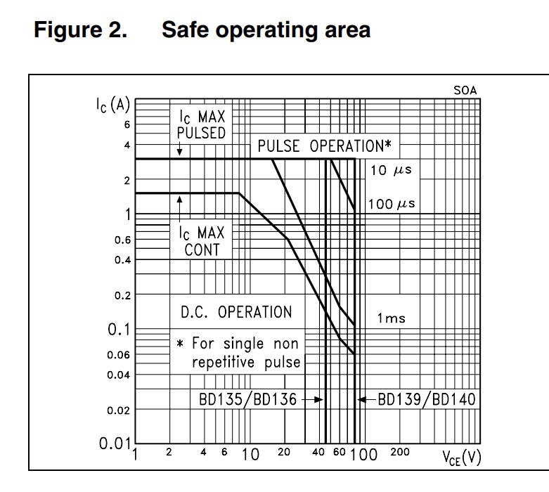

Nerozumím jedný věci - v TTDčkách zdroje máš napsáno, že vstupní napětí je 24V AC, přičemž výstupní je v rozmezí min. 0V - 30V DC maximálně. Přitom sice po usměrnění 24V AC napětí na sběracím kondíku dosahuje špičkově až 33,94V, ale jen před odečtením úbytku na diodách a NAPRÁZDNO, s odlehčeným trafem. Myslím, že se dá hodně úspěšně pochybovat, že bys s trafem se sekundárním napětím 24V AC dosáhnul při víceampérový zátěži (dejme tomu aspoň 2A) výstupního napětí vyššího než zhruba 25V bez toho, abys na něm měl výrazný zvlnění způsobený úbytkem napětí na vinutí trafa a usměrňovači a tím, že to filtrační kapacita nedokáže dorovnat do špičkovýho napětí naprázdno.
Troufám si tvrdit, že abys dosáhnul plnýho udanýho proudu 4A při maximálním napětí 30V a tebou udávaným minimálním zvlnění, bude se muset použít trafo s nominálníma hodnotama sekundáru 32-33V AC/4-5A - takže špičkový vyfiltrovaný napětí na sběrným kondíku dosáhne naprázdno teoreticky až 46,7V, po odečtení úbytku na usměrňovači podle jeho provedení (jestli jen Si, nebo Schottky případně synchronní MOSFET) pak ale pořád nad 45V. S tím je potřeba počítat a například ty první filtrační "kýble" C4 a C5 při požadavku dosažení výstupního napětí až těch deklarovanejch 30V neosazovat součástkama na 50V, ale líp na 63V - který tak budou mít větší napěťovou rezervu.
Takže myšlenka good, návrh slušnej, ALE BACHA NA HRANIČNÍ HODNOTY jak součástek, tak i celkovýho zapojení.

Dumitru
Založen: Dec 11, 2015
Příspěvky: 253
PříspěvekZaslal: čt říjen 26 2023, 6:49    Předmět: Citovat
EKKAR napsal(a):
Dobrý deň áno vo všetkom mate pravdu upravil som Smile od 26-30Vdc je možne max 0.8A (uviedol som 0.5A s rezervou )
Nebolo mojou snahou niekoho podviesť len vo väčšinou dokumentácii bolo uvedene pravé tak ako som mal pred tým ja a nikoho nezaujímalo čo sa bude diať pri max záťaži.... Very Happy každopádne som to upravil Smile
Čo sa týka zdvihnutia vstupného napätia samozrejme to ide keďže ostatne IO majú stabilizovane napájanie a aj preto je tam použitý BD139 + TL431 a nie klasická LM7812 a filtračne kondenzátory upraviť na správne napätie , ale jednoznačne potom je potrebne obmedziť prúd na nižšiu hodnotu .... a zmerať aký prúd potom bude tiecť cez BD139 ať to nerafne.

Máš změřeno odezvu výstupního napětí po skokové změně zátěže z 4 A na 0?
Příspěvky: 3771
PříspěvekZaslal: čt říjen 26 2023, 7:59    Předmět: Citovat
Crifodo: velmi dobrá připomínka... Myslím, že většina autorů stabilitu či rychlost zpětnovazební smyčky neřeší.
Tady je to navíc komplikováno tím, že v ZV smyčce je procesor* - všiml jsem si toho až teď. No, já bych to tak rozhodně neudělal...
Ale třeba to autor má vyladěné - necháme se překvapit Wink

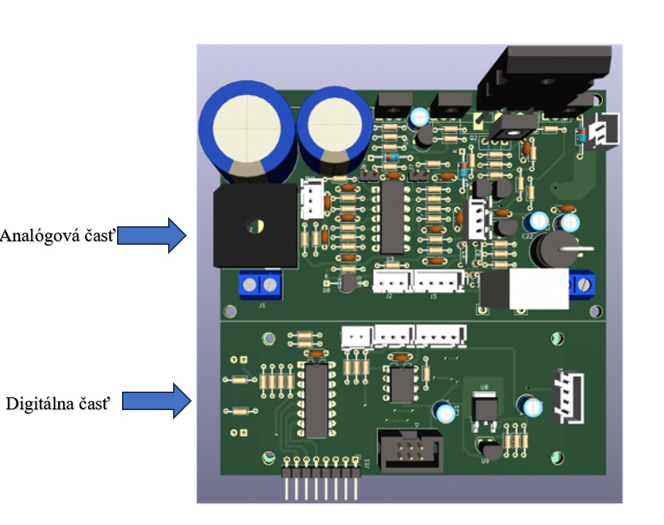

Dumitru
Příspěvky: 253
PříspěvekZaslal: čt říjen 26 2023, 10:43    Předmět: Citovat
Crifodo napsal(a):
Mam Smile večer to sem pridám
JirkaZ napsal(a):
(*) - nebo není? To schéma je poněkud nepřehledné. Nemám rád, když se signály musí hledat pomocí svých názvů a není nakresleno jejich skutečné propojení.
Jo, je to "zlozvyk" z liniových apod. schémat, ale u takto relativně jednoduchého zařízení to pokládám za zbytečné, protože to silně znemožňuje okamžitou obvodovou orientaci.
Čo sa týka procesoru tak pcb je rozdelená na dve časti a to analógovú a digitálnu viď príloha , analógová časť je samostatná a vie pracovať bez procesora
Ak chceme zdroj riadiť potenciometrami tak úlohou mcu je len zobrazovať napätie a prúd v danom prípade nepotrebujeme ani klávesnicu ani osadiť komponenty zobrazene v schéme zelenou prerušovanou čarou , pripadne je možne použiť akýkoľvek iný merací pristroj a schému "digitálna časť" s LCD a MCU vyhodiť úplne.
Tak tiež pri akejkoľvek strate kontaktu bežca potenciometra či už prúdového alebo napäťového, výstupne napätie poklesne na 0 čo vo veľa zdrojoch sa toto tiež nerieši.
Ak chceme zdroj riadiť digitálne teda pomocou klávesnice neosadíme komponenty v schéme označene červenou prerušovanou čarou a úlohou mcu je len nastaviť úroveň na D/A prevodníkoch cez I2C tak aby bolo splnene požiadavky prúdu a napätia zadane klávesnicou v podstate sa robí to čo v prípade s potenciometrami len namiesto nich je osadení D/A prevodník a samozrejme merať prúd a napätie. Opäť celu schému "digitálna časť" je možne dať preč a ovládať D/A prevodníky akýmkoľvek iným IO napríklad USB-I2C prevodníkom cez I2C rozhranie

Příspěvky: 3771
PříspěvekZaslal: čt říjen 26 2023, 12:43    Předmět: Citovat
OK, takže zpětná vazba (regulační smyčka) je vždy analogová, tj. není vedena přes MCU a MCU pouze přes D/A poskytuje referenční napětí?
To nic nemění na tom, že bys měl otestovat chování zdroje při impulsní změně zátěže, jak píše kolega výše.
Je to naprosto klíčová vlastnost, pokud nechceš při práci se zdrojem riskovat "nevysvětlitelné" poškození zátěže...
Realizace je prostá: PWM generátor (v nouzi stačí i obdélník třeba 1 Hz, ale možnost změny frekvence a střídy je mnohem lepší), dostatečně dimenzovaný spínací MOSFET a výkonový zatěžovací odpor (vyhoví i žárovka - při respektování její V/A/t charakteristiky).
Dodatek: to správný kino nastává, pokud zátěž je v praxi nikoliv reálná, ale více či méně komplexní, nebo nelineární, nebo všechno dohromady Wink
