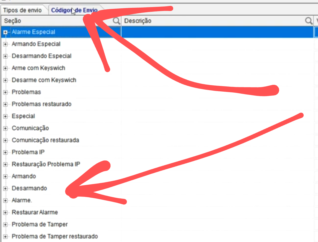

Nevidím tam záložku Přenosové kódy, ta je rozhodující...
A taky už tedy víme, že je to asi Spectra. Teď ještě verze ústředny, ale není to přímo nutné.
PrintScreen mám z YouTube ve Španělštině, ale záložka je druhá horní v sekci Komunikace.
Je třeba rozbalit záložku Zapnutí a Vypnutí a překontrolovat.
 Velikost:  262.1 kB

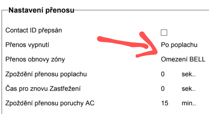

PříspěvekZaslal: ne říjen 08 2023, 17:08    Předmět: Citovat
V programu je špatně položka: Přenos Vypnutí: po poplachu
Má tam být: VŽDY
To bude ten problém.
 Velikost:  66.04 kB
 Zobrazeno:  110 krát
KOMUNIKACE-----NASTAVENÍ PŘENOSU------PŘENOS VYPNUTÍ máte nastaveno po poplachu....nastavit na VŽDY .
Pokud nedojde k poplachu,tak pravděpodobně ústředna neodesílá na PCO informaci o tom,že je odstřeženo.[/b]
