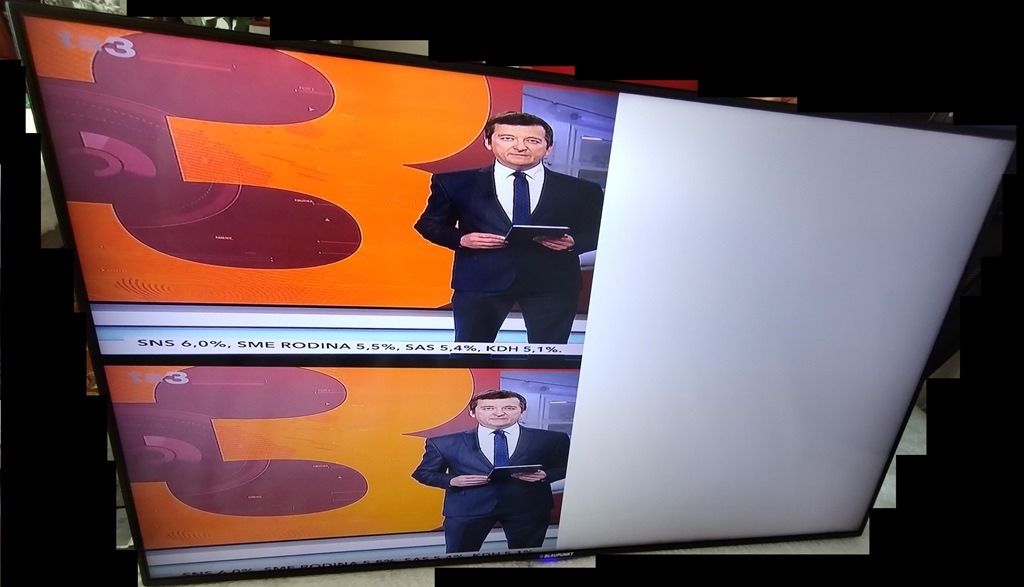

ahojte, na tv blaupunkt 50" B50K401TC vypadol obraz (cierna obrazovka), ale vsetko fungovalo normalne dalej(zvuk a reagovadie na DO) otvoril som tv a zistil, ze podsvietenie funguje a na T-con bolo 12V, skusil som teda odpojit jednotlivo (lavy a pravy) flexi kable z t-con ale bez vysledku obrazovka ostala vzdy cierna. tak som objednal novy T-con a zapojil a tv nabehol, ale zle, ako vydno na obrazku, zrazu mam v TV 2 obrazy horizontalne oddelene. napatia vgh =26,2V a vgl =-7,8V su ok...
skusil som servisne menu(teda ak som to spravne nasiel) a tam ukazovalo cervenu chybu 0x1945. nechcem si pripusti ze by to bol vadny panel, stale dufam ze to budem "len dobre restartovat" alebo nahrat novy soft do TV.
prosim popostrcte ma dobrym smerom, lebo ja uz som na to kratky...

PříspěvekZaslal: st září 27 2023, 18:03    Předmět: Citovat
Ten T-CON nepasuje presne pre typ tvojho displeja. Skús vymeniť pamäť na pozícii U2. Zo starej - do novej.

PříspěvekZaslal: st říjen 04 2023, 15:43    Předmět: Citovat
jozko klobuk dolu, dakujem velmi pekne, sam by som na to neprisiel. urobil som, ako si povedal a vsetko bezi ako ma, obraz je ako novy Beer
