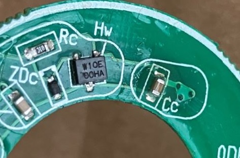

PříspěvekZaslal: st červenec 17 2024, 13:05    Předmět: Citovat
Můžete poradit alespoň alternativní součástku (asi Hallova sonda)
Případně alespoň jaký typ se používá (bipolární/unipolární)
Rád bych na slepo prostě přepájel a zkusil.
Je na ní napsané
W10E
00HA
Nedaří se mi nic nalézt https://www.google.com/search?q="W10E00HA"
W10E
00HA
 Velikost:  54.34 kB
 Zobrazeno:  93 krát
popopepe
Založen: Oct 26, 2005
Příspěvky: 553
PříspěvekZaslal: st červenec 17 2024, 15:38    Předmět: Citovat
nemůže to být něco jako EW-410?
dayslypper
Založen: Apr 28, 2006
Příspěvky: 331
Bydliště: Praha / Č.Třebová
PříspěvekZaslal: st červenec 17 2024, 17:01    Předmět: Citovat
Díky. To bude možná ono. Tedy už se nedělá, ale náhrada by měla být dostupná alespoň na Mouseru. Zkusím ještě pohledat alternativu v TME a GME, ale tam už jen rozměry neseděly.
https://cz.mouser.com/ProductDetail/Asahi-Kasei-Microdevices/EW610B?qs=vvQtp7zwQdOaFH83ATA6aA%3D%3D
Naposledy upravil dayslypper dne pá srpen 29 2025, 16:20, celkově upraveno 1 krát.

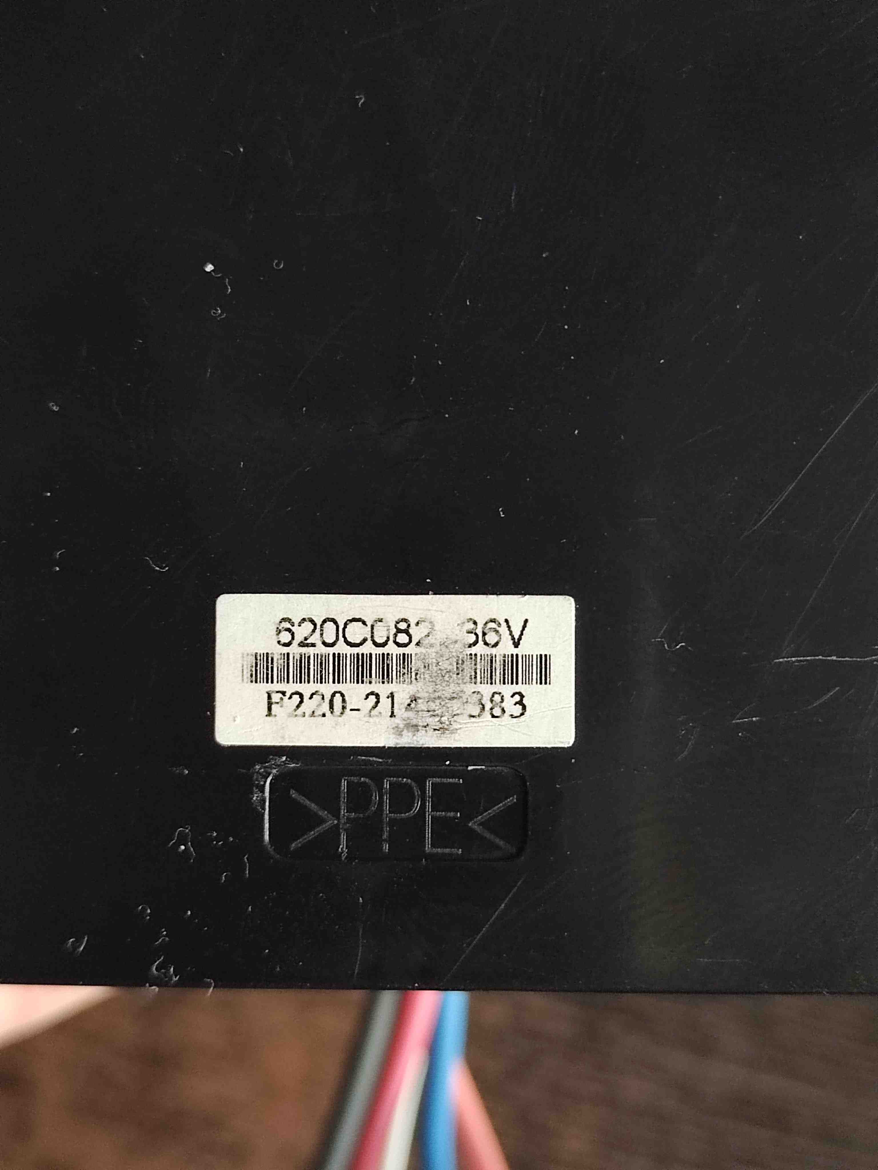

dracekvo
Založen: Feb 10, 2009
Příspěvky: 739
PříspěvekZaslal: st srpen 07 2024, 7:52    Předmět: Citovat
samponek napsal(a):
Ztráta času i peněz, neřešil bych to, křovinořez na baterky nemůže pořádně fungovat, když 2kW benzínovej s trojzubcem na náletech tak tak stíhá.
Mám řadu věcí na baterky a funguje to úplně normálně na věci ke kterým je to určené.
Ne každej chodí vyžínat nálety a jestli ti ten tvůj tak tak stíhá, tak jsi prostě koupil blbě a měl si spořídit něco jinýho. Což jen dokazuje, že tvoje rozhodování stojí za prd, stejně tak jako tvoje rady.
Díval ses do katalogu, jestli to nejde koupit jako náhradní díl? Že by sis ověřil, jestli je to elektronikou a když by to tím nebylo, tak to prostě vrátíš do 14 dnů.
EDIT:
Toto by měla být elektronika
https://www.sparepartsworld.co.uk/product/620C08-2
https://www.landsmann.cz/makita-620c08-2-nahradni-dil-ovladani_d104923.html
a tot stator s tím snímačem
https://www.sparepartsworld.co.uk/product/629443-3
https://www.landsmann.cz/makita-629443-3-nahradni-dil-stator_d104980.html

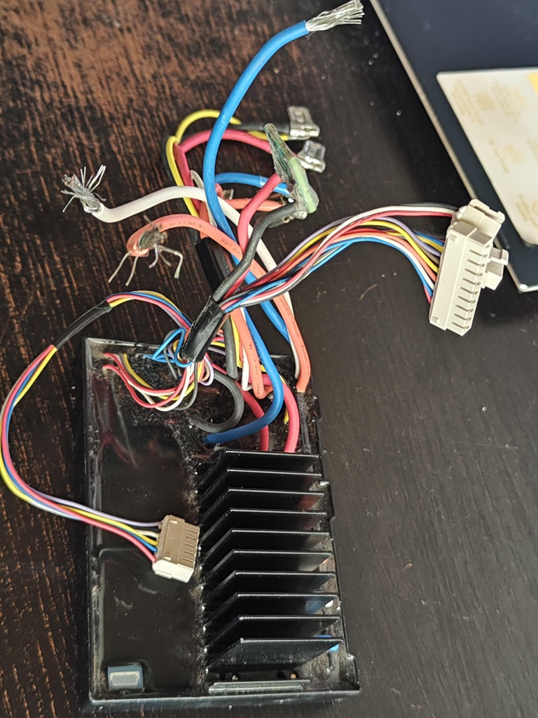

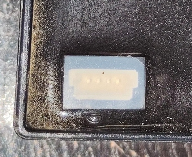

dayslypper
Příspěvky: 331
PříspěvekZaslal: ne září 01 2024, 0:36    Předmět: Citovat
Tak konečně!!!
Koupil jsem s těžkým srdcem náhradní elektroniku i stator.
Vadná je elektronika.
Jediné, co lze na elektronice měnit, je kondenzátor 2200µF/50V/105°C (napájecí). Jinak je to vše zalité. Až pak jsem si všiml, že v kondenzátoru jakoby cvakalo při zapnutí, dokonce to bylo znatelné i na pohmat, že kondenzátor jakoby vibroval. Zkusil jsem ho vyměnit, ale chovalo se to stejně. Tedy to je někde uvnitř elektroniky v napájení?
(Starý stator s novými Hally jsem dal zpět do kupy a funguje s novou elektronikou bez problémů, zdá se. Jen si říkám, zda spíš nepoužít ten nový, pokud třeba ten původní stator nějak nezpůsobil poruchu té elektroniky.)
dayslypper
Příspěvky: 331
PříspěvekZaslal: so srpen 30 2025, 9:50    Předmět: Citovat
Tak jsem znovu oddělal i tu novou elektroniku. Zřejmě (a možná to bylo i minule) z důvodu pokusu o rozběh při zablokování namotanou trávou (tedy možná ani ne z dlouhodobého souvislého kosení, které tomu v obou případech předcházelo). Stroj asi není proti tomuto chráněný, nebo pojistný mechanismus vypne pozdě nebo nepočítá s kombinací se zahřátím z dlouhodobého provozu, což je dost naprd.
