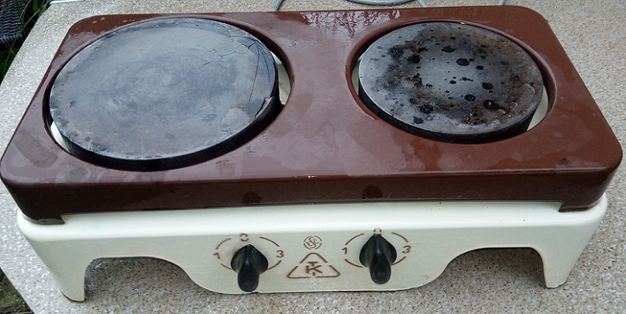

Vyhrabal jsem na půdě starej elektrickej dvouplotýnkáč, asi Kovoslužba, nejspíš konec 50-tek. Hledal jsem ten znak na internetu, Kovoslužba měla chlápka s kladivem přes rameno, možná to je jinej výrobce. Chci ho použít ve venkovní (černý) kuchyni, aktuálně na vaření leča, kečupu, protlaku a na zavařování.
Protože ho babička používala naposled před cca 25 lety, tak jsem ho rozdekloval, zkontroloval odpory plotýnek, proměřil izolaci pětistovkou Megmetem. Vše funkční, izolační odpor minimálně 2M2, za studena i za horka, to by mělo být vyhovující, 10mA chránič nevyhazuje.
Plotýnky podle pravítka pokroucený nejsou. Už jsem na něm vařil, nepřislo mě, že by byl nějak vyrazně "pomalejší" než sklokeramika v kuchyňský lince.
Překvapilo mě akorát, že je uvnitř celej vydrátovanej holejma tvrdejma pocínovanejma drátama. Mezery někde jen cca 5 mm. Krytí vyznačený není ale IP30 to má. Co na ty holý dráty říkaj dnešní předpisy? Teoreticky bych to mohl předrátovat černým slaněným silikoňákem.
pozn. Fotky jsou po umytí, pak jsem ještě plotýnky oškrábal škrabkou na sklokeramiku.

Výrobce může bejt Kovosmalt nebo Fiko Filakovo. A schválený už to jednou bylo, tak proč se do toho rejpat a stávat se výrobcem el. zařízení s převzetím všech právních povinností?
Příspěvky: 20229
PříspěvekZaslal: ne září 03 2023, 1:47    Předmět: Citovat
To spíš ten Kovosmalt podle toho K-čka. Filakovo mělo F-ko v kroužku. Nebuď tak komisní, budu to používat jen já a po mě potopa. Wink

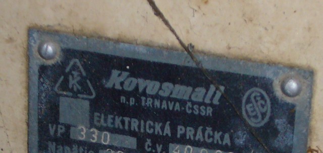

PříspěvekZaslal: ne září 03 2023, 7:54    Předmět: Citovat
Je to logo Kovosmaltu, prikladám výrez z fotky štítku práčky:
