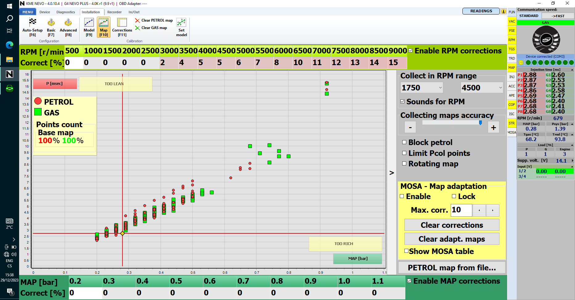

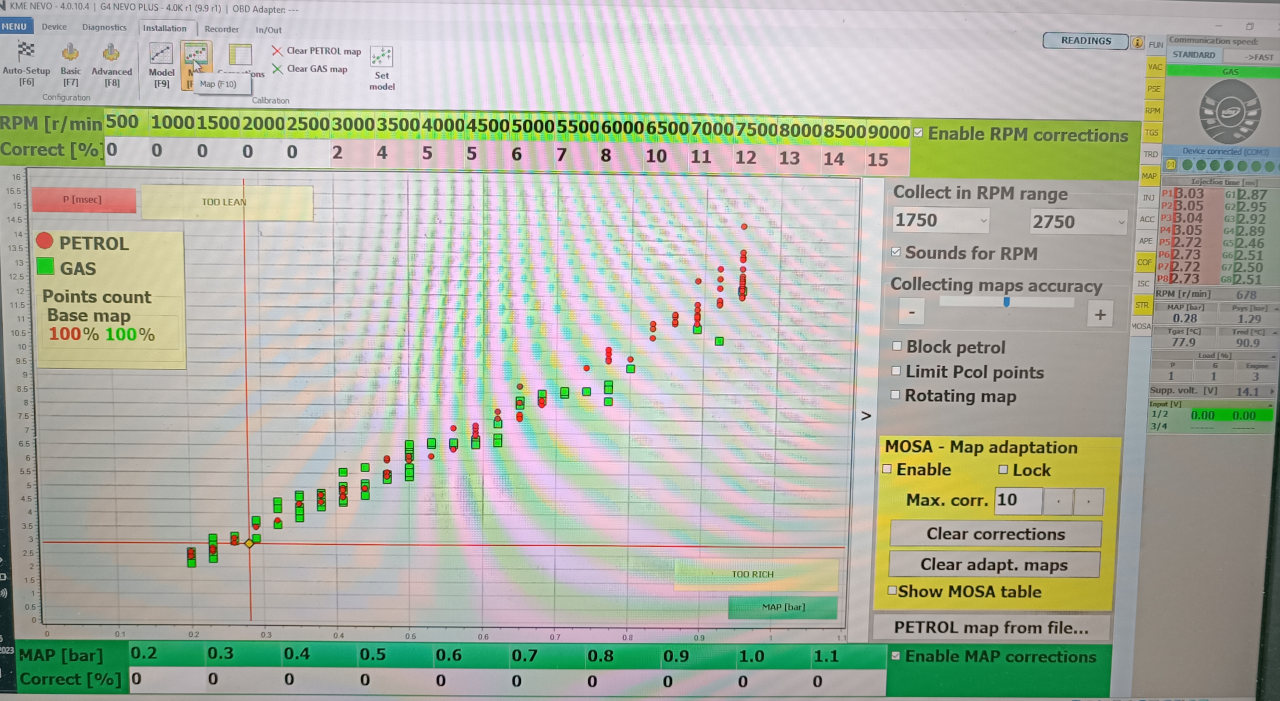

Zdravím,
snažím se vyladit LPG na autě, které už jsem koupil i s přestavbou a když to tam je, rád bych, aby to fungovalo. Zástavba vypadá udělaná pěkně, ale při standardní kalibraci - najetí benzínové a lpg mapy zkušební jízdou v rozsahu kolem 2500 otáček - se to nakalibruje samo tak, že oproti benzínovým korekcím, které najedu za pár minut po resetu ECU na cca 10% max u každé hlavy (je to V8 ), tak při přepnutí na LPG korekce vylezou ja jedné hlavě ke 12% a na druhé až třeba k 16%. Přikládám ten rozdíl k různě dlouhému vedení LPG k oběma hlavám. Filtry jsou nové, všechno by mělo být v pořádku. Chyby to žádné nehlásí.
V přiručce jsem se dočetl a v uživatelském rozhraní vidím možnosti, že je možné kromě standardní rychlé kalibrace udělat i precizní kalibraci s korekcemi v různých specifických režimech a docílit tak lepšího řízení směsi zejména srovnání obou hlav motoru na stejno a dorovnáním těch lpg korekcí na benzínové, aby mi LPG nelikvidovalo nastavení pro benzín při přepnutí zpět, prostě aby to obojí mělo stejné korekce 10% +-.
Nikde jsem k tomu kromě oficiální přiručky, kde toho moc není, nenašel návod nebo podrobnější dokumentaci, jak má ladicí proces probíhat. Možná je to střežené know how, nevím, ale chtěl bych se to naučit a pohrát si s tím.
Moje představa je, že bych měl při zkušební jízdě logovat podrobně lambda faktor, který mi dá zpětnou vazbu o složení směsi včetně aktuálních korekcí a z toho pak vyvodit, kde je případně potřeba (podle otáček a zatížení motoru) ve specifických režimech přidat na vstřiku. Přikládám zatím screenshoty z aktuálního nastavení.
Vyznáte se v tom někdo? Rád se za kvalitní informace i odměním, ale nechce se mi jezdit do servisu, kde za draho provedou pokaždé znovu jenom tu automatickou kalibraci a vrátí mi to. To umím taky. Laughing

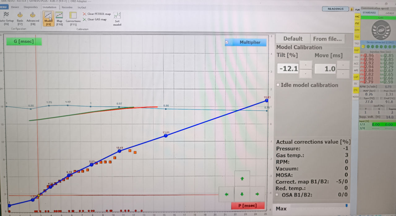

První problém je, že máš velký trysky. Ten množník nemá padat pod 1,0, protože máš pak kratší časy vstřiků LPG než benzínu. K 1.0 ti může padat tak někde při maximálním výkonu, ale jinak by se měl pohybovat kolem 1,3. Stahovat to ubráním tlaku na reduktoru nemá podle mě smysl. 1,3bar je podle mě OK (pracovní tlak bys pak měl mít nastavený 1,2bar), taky to tak mám. Náklon -12% je úlet, pro atmo motor by to mělo být myslím +5-15%. Výpočet náklonu křivky jde myslím z pozice 1. a 5. bodu na křivce. Ty ji máš hodně plochou, měla by být strmější. Klidně si na křivku přidej další 2-3 body, ať se víc vyhladí.
Nevo Plus mám taky. Pro tvoje auto by byla ideální spíš jednotka Nevo PRO s OBD. Ale dá se OBD modul dokoupit i pro Nevo Plus. Po základním správném nastavení systému si to po OBD čte korekce STFT+LTFT a dělá si samo korekce mapy. Bratrovi sem takhle překopal Passat 2.8 V6 a zbavil se starého Magicu G3. Teď to má bezzásahové na nějaké ladění, krom výměn filtrů a kontrol jak jsou na tom vstřiky.
Ladění autokalibrací je teprve začátek. Pak je třeba najet si nižší rozsah (1500rpm) třeba 1500-3000rpm pro ověření autokalibrace. Pak znovu zkusit najet vyšší rozsah pro dálniční provoz třeba 3000-4500rpm a mrknout esi to moc neujíždí, eventuelně křivku doladit. Není to akce na hodinu. Speciálně velký a silný motory se najíždí blbě spodní rozsahy otáček ve vyšším zatížení, protože ty motory obvykle táhnou jak lokomotiva a kopce jsou jim u prdele. Tady je lepší motorová brzda no.
Hadice mezi vstřikem a vstupem do sání musí být vždy stejně dlouhé (a co nejkratší), jinak se nikdy pořádně nedoladíš. Mezi reduktorem a vstřiky to není kritické. Ale mezi vstřikem a sáním ano. Už to vidím jako špatnou vizitku montážníka toho LPG. Výstup plynu z reduktoru u V6 V8 motoru má být ze dvou výstupů a hadice má tvořit uzavřený okruh. Musí v ní být stejný tlak všude. Pokud to jde vše z jedné hadice, tak vstřiky na začátku mají jiný tlak než vstřiky na konci hadice. To se pak taky nedoladíš.

Teď k aktuálnímu stavu:

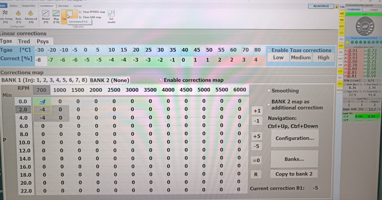

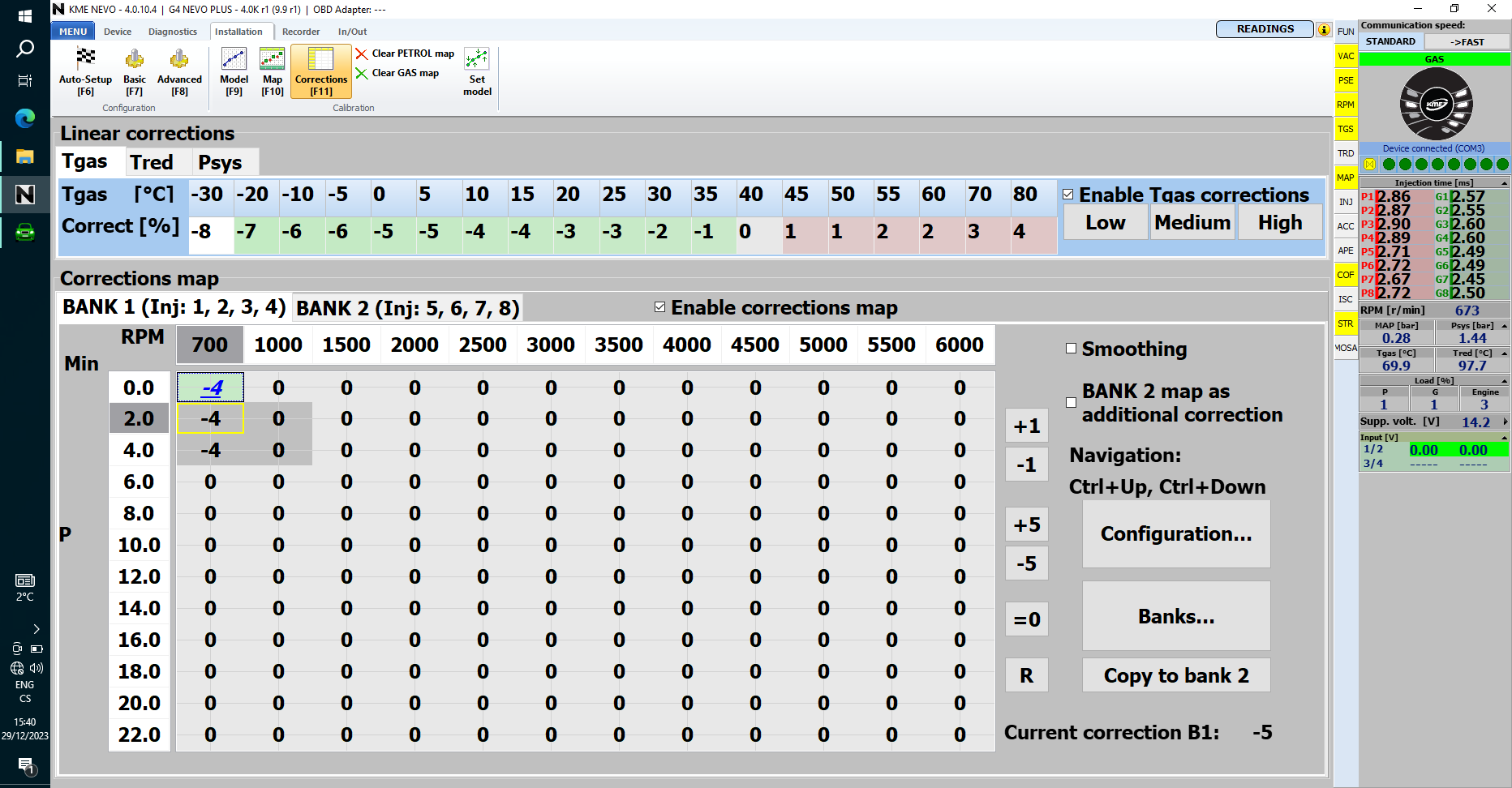

Všiml jsem si, že válce nebyly v tom pokročilém nastavení rozdělené na 2 skupiny (bank), takže neměly vlastní mapu korekcí. Rozdělil jsem je do skupin podle toho, jak jsou na vstřikách očíslované válce, což vypadalo správně. (Bank 1 1-4 válec, Bank 2 5-8 válec).
Dál bylo ve volbách zaškrtnuto HEMI, ale můj motor funkci vypínání válců nemá, tak jsem to odškrtnul. V příručce jsem si přečetl, že to pak ignoruje chyby vypnutých vstřikovačů, to není můj případ. Na kalibraci to asi nemá vliv.
Pak jsem najel novou benzínovou mapu, nastavil model a najel mapu LPG a podíval se na výsledek včetně změření ltft na obou hlavách. Na benzín jsem po zkušební jízdě naměřil ustálené ltft 7.8% a 8.6%. Přisuzuju to opotřebení benzínových vstříků. Sání jsem testoval na těsnost a nikde jsem falešný vzduch nenašel. Prvotní přičina chudé směsi na jednom z válců byla volná svíčka - lajdáctví předchozího majitele nebo jeho servisu a moje štěstí, že jsem na to přišel před katastrofou. Rád bych docílil toho, aby se po přepnutí na LPG ty adaptace výrazněji neměnily. Když jsem přepnul na LPG s tímto automatickým naladěním, dlouhodobé adaptace jsou kolem 14%, což už je moc. Na benzín to dlouhodobě jede dobře, na LPG to kvůli ltft nad 10% ukazuje chybu o sporadicky chudé směsi.
Mám tam chybu, protože po rozdělení na 2 banky jsem nepřekopíroval tu první mapu adaptací do druhé, takže na volnoběh to má na první bance korekce -4 (viz screenshot) a na druhé jsou všude 0. To ještě spravím a asi to bude příčina toho, že při volnoběhu je na grafu vidět v krátkodobých adaptacích posun řádově o několik procent (konec grafu LPG).
Vedení LPG je nejspíš různě dlouhé. Reduktor je na boku motoru u řidičovo strany a odtud vedou 2 hadice přes 2 filtry na každou stranu motoru. Zkontroluju, jestli ta bližší není nějak ohnutá za motorem, aby byla stejně dlouhá, ale spíš to bude tak, že ta, co vede k hlavě spolujezdce, bude mít tak dvojnásobnou až trojnásobnou délku. Do lišty se vstřikovači to vede z jedné strany a konec lišty končí, není to nijak propojené "dokola". Zástavbu dělal pan Vaněk z Prahy Strašnice. Reference jsem na něj slyšel dobré.
To OBD by bylo fajn a klidně bych to k tomu dokoupil. Je složité to tam připojit? Přijde mi lepší to nechat adaptovat dynamicky podle informací z lambdy, než to nějak nastavovat napevno bez zpětné vazby. Předchozí majitel asi šetřil (vzhledem ke stavu auta při nákupu, který byl zanedbaný), nebo pan Vaněk možná usoudil, že to "stačí takhle".
Přikládám aktuální grafy, mapy adaptací a logy z benzínu a z lpg zkušební jízdy.
Rád se přiučím novým věcem, motory mě baví a chci tomu rozumět, protože jedině tak si to člověk pořeší s jistotou kvalitně a precizně, protože když jsem to vezl na ladění k plynaři, vysolil jsem 2x nemalý prachy, a naladění spočívalo v tom, že se s tím projel 15 minut na automatický režim a bylo "naladěno".

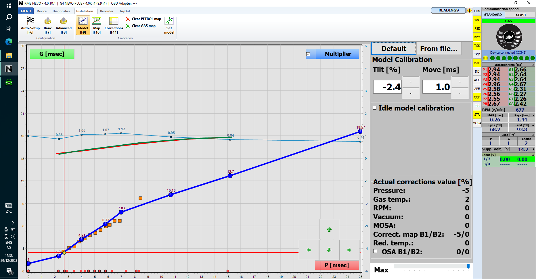

Abych správně rozuměl tomu grafu s modelem a s mapou:
Model:
- tlustá modrá určuje čas vstřiku LPG v závislosti na času vstřiku benzínu - bez korekcí.
- tenká modrá s hodnotami kolem 1 je ten "množník", který ukazuje poměr času vstřiku lpg k benzínu pro daný zatížení (podle doby vstříku benzínu)?
- zelená a červená krátká křivka akorát vím, že musí být co nejvíce překryté, ale co to má za jednotky jsem z grafu nevyčetl.

to ukazuje dobu vstřiku paliva na základě hodnoty tlaku v sání (u atmosféry pouze podtlak tzn. závisí na otáčkách a otevření klapky)?
Když se sbírají body do mapy, dal jsem maximální přesnost, ale jaký vliv má nastavení otáček pro sběr dat? Je žádoucí sbírat ta data jen v malém spektru otáček a maximalizovat na tom úseku přesnost a pak to opakovat pro další režimy, nebo jak to funguje? Tomu jaký to má vliv a na co nerozumím. Jen jsem četl, že se najede mapa benzínu, pak mapa LPG, z toho se spočítá ten model a ten se nastaví a pak se najede znovu mapa LPG a korekce by měly být minimální, ale v mém případě jsou skoro 2x tolik.

tady jsou ty korekce na bank1, na bank2 jsou všude 0 - to je moje chyba. Akorát nešel přiložit 6. screenshot, tak to píšu v popisu.
