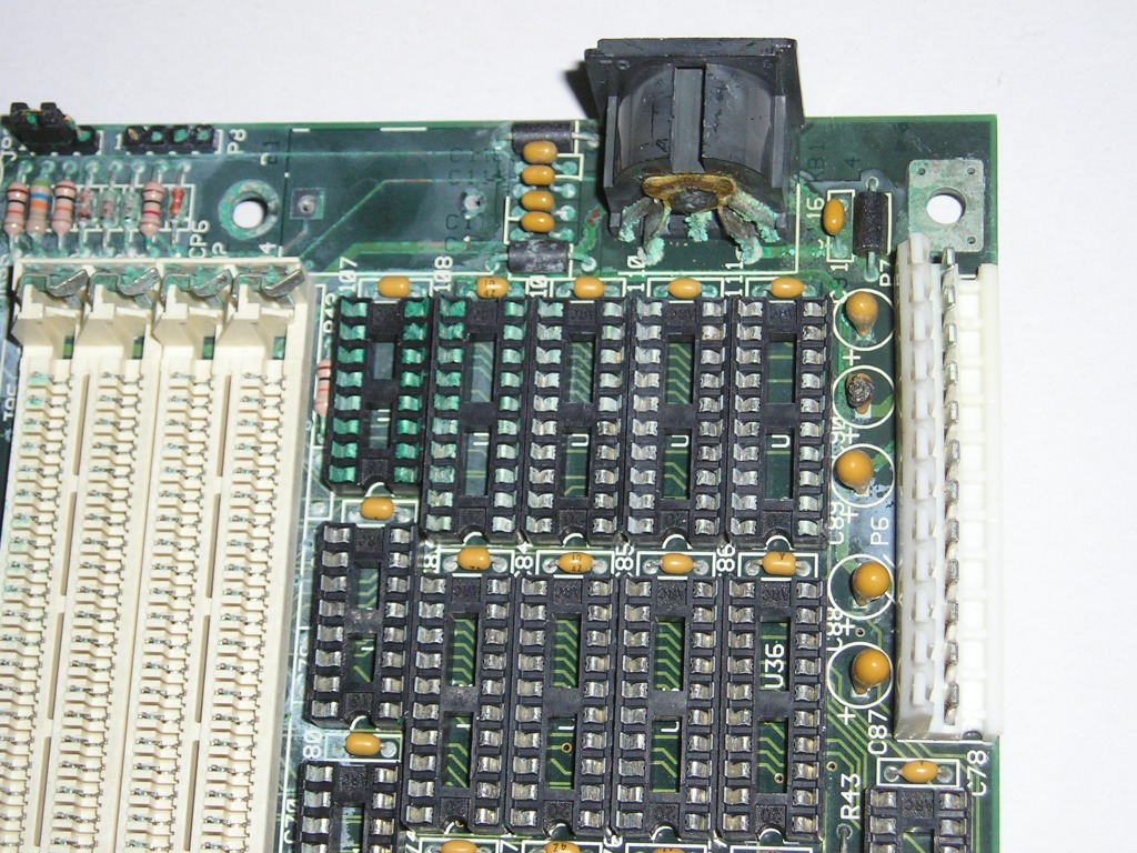

Čím čistíte desky z počítačů? Při balení věcí pro EKKARa jsem narazil na pozapomenutou desku 386SX, poněkud kontaminovanou baterkou Varta. Zezelenalo mnohé v okolí 5×5cm... Je to bolest všech starších AT-286 (a vyšších), až do příchodu desek s knoflíky. Sad

IPA nebo kolega s uspechem pouziva PCC cleaner, byva na tom takovy stetec
Příspěvky: 37530
PříspěvekZaslal: st srpen 30 2023, 7:26    Předmět: Citovat
Umyl by som to vodou. Normalne postihnute miesto pod vodovod, dosku natocit tak, aby voda nestekala na dalsie (nekontaminovane) casti. Asi by nezaskodilo trochu kyseliny citronovej na neutralizaciu toho svinstva. Nasledne vymyt zase vodou.

Přesně tak, tohle poškození je dobré neutralizovat. Buď citrónovkou nebo ředěným octem (dokud to bude bublat) a pak zase omýt. U těžších případů budou i rozežrané cesty na DPS.

Novalon v rozprašovači 1:1 s vodou a oplach sprchou ve vaně.

Jeste bych doplnil kolegy, po oplachu vodou znovu oplach destilkou.

A po destilce určitě vytáhnout zbytky vody zpod pouzder politím IPA nebo aspoň denaturovaným lihem. Když se voda nechá volně vyschnout, vždycky po ní zbydou nějaký pevný usazeniny, který na sebe strašně rády stahujou další vlhkost z okolního vzduchu a budou dělat naprosto nedefinovatelný svody mezi spojema. A dělá to i "destilka", protože dneska koupit poctivě destilovanou vodu je kumšt, 95% "destilovaný" vody na trhu je voda prohnaná iontoměničem a následně osmotickým filtrem, takže její správný označení by bylo DEMINERALIZOVANÁ, ale rozhodně ne destilovaná - protože během její "výroby" neprošla skutečným destilačním procesem = nebyla přeměněná na páru a zpětně zkondenzovaná na kapalnou fázi.

Vymyjem vodou, potom vytrasiem co najviac vody a necham poriadne vyschnut.
Izopropanol si nechavam na cistenie toho, co voda nezvladne.

Ocet nezabral, ani všemožné roztoky s jarem, mydlinami apod. Ani drátěný kartáč by zřejmě nezabral (viz foto).
Pasívy, sloty, patice, DIN, napájení. Humus vůkol. "Stavební lepenku" (IPA) Very Happy na to plýtvat nechci, vždyť je ta kapalina drahá hnedle jako whiska. Pasuji podobné případy na dárce orgánů (součástek). A abych podobným nehodám předešel i u věcí novějších, vytahuju z nich knoflíky a skladuju je v normálních pokojových podmínkách (ty CR2032).

Kontakt 60 a oskrabat.

Když na ten plošák koukám, tak tam nejspíš stejně budou sežraný některý cesty v okolí baterie.

Je to mozne - je potrebne podozrive cesty premerat a pripadne opravit.
Uz davnejsie som vsetky NiCd baterie z odlozenych dosiek odstranil a vyhodil. Niektore uz tiekli a dosky boli chytene, ale nie az takto.
