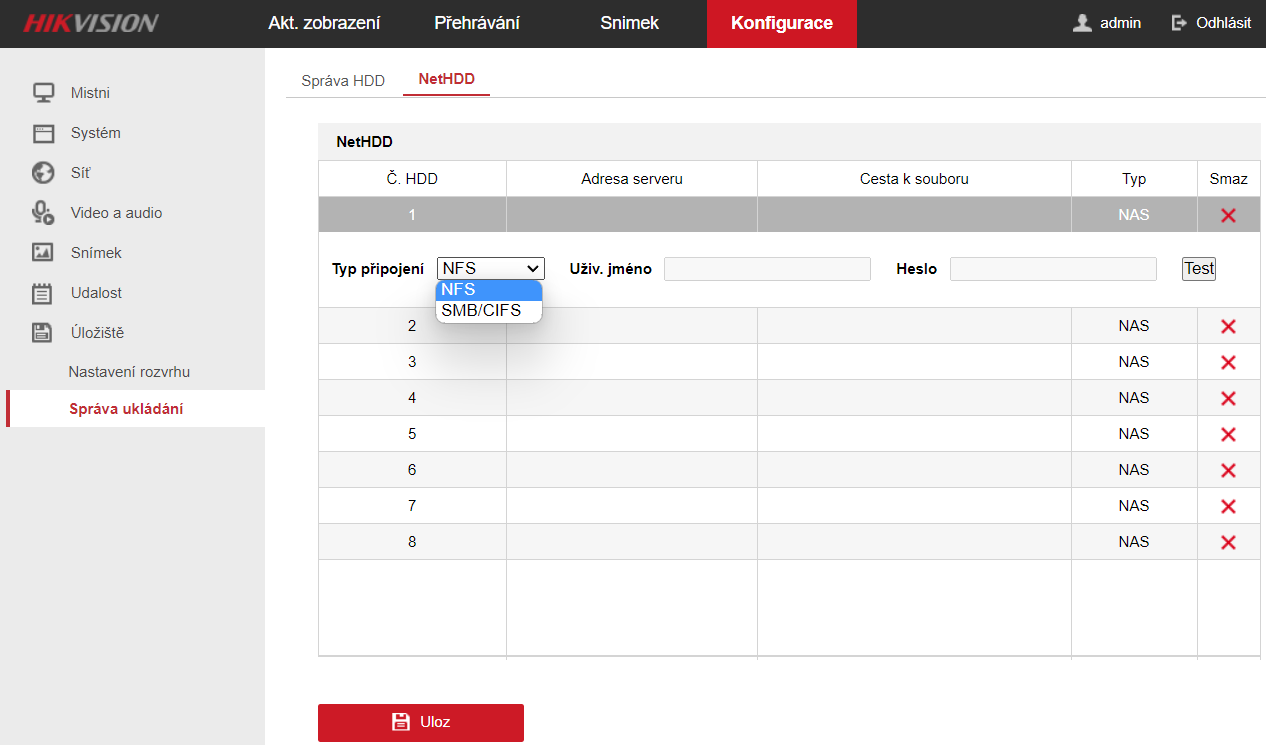

Hikvision umí sice použít Sambu + NFS, ale jen z defaultními porty. Kdyby byla kamera mimo domácí síť, tak každý nechce tyto porty otevírat na veřejné IP, protože jsou okamžitě terčem útoku. Nevím, jak dnešní Hik kamery, ale tříletá neumožní pro tyto služby zadat IPv6 adresu ani na aktualizovaném FW.
Pořizovat kameru na .jpg obrázky je stejně divné a nahrávat je na FTP, je spíše taková nouze. Přímo z FTP obrázky prohlížet nejdou, takže se prvně musí stáhnout, pokud se nezpracovávají jinak dál a to je opruz.

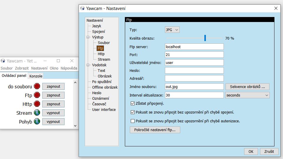

Nestačila by jen obyčejný webkamera a https://www.yawcam.com/? FTP to mimo jiné umí, obrázky a videa taky a je to zadarmo.

PříspěvekZaslal: po červenec 03 2023, 15:08    Předmět: Citovat
Kamera má smysl, když je využita detekce pohybu a videa se ukládají na nějaké úložiště. Proto se většinou s FTP ani nepočítá viz. obrázek.
Jenže když má být jediný výstup přes webový hosting, tak z toho vychází jen ta jedna varianta, kdy se budou fotky intervalově ukládat na FTP, kde z 90% budou tyto fotky o ničem.
RTSP nebo ONVIF je otevřený standard a před koupí jde tohle zjistit, ale to by SW pro zpracování musel být extra.
 Velikost:  57.55 kB

Yawcam má možnost nastavit si detekci pohybu. Stejně tak si může ukládat fotky nebo videa pořízené tou detekcí.
Na to, že je to zadarmo, tak to umí hromadu věcí. Používám to na monitorování krmítka, kde se to dá i sledovat na síti.
 Velikost:  69.33 kB
 Zobrazeno:  166 krát

Ten Yawcam vyzkouším, díky. Jako provizorní řešení, než najdu nějakou vhodnou kameru.
