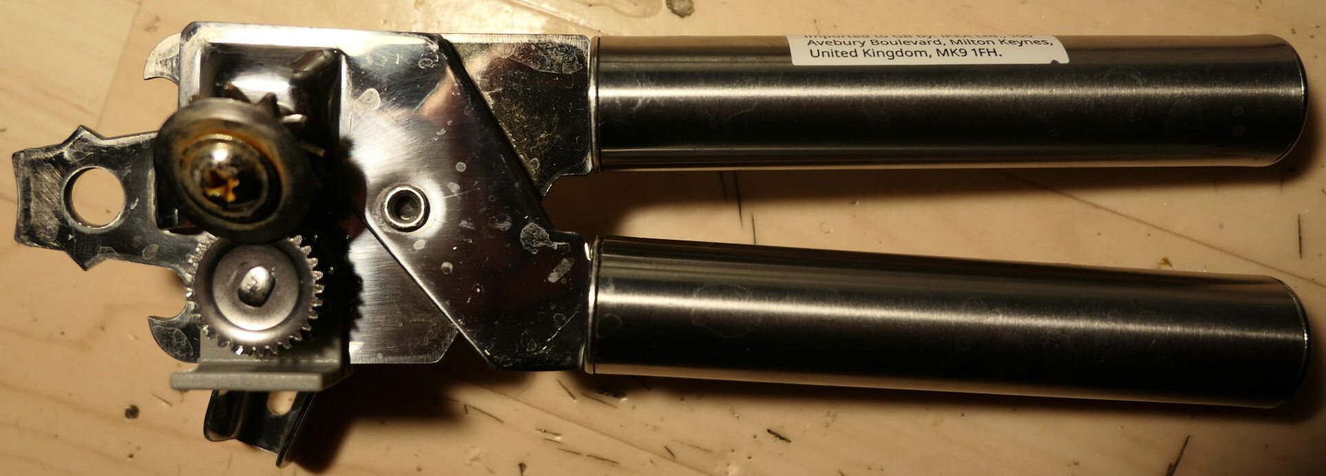

Před dvěmy týdny jsem koupil otvírák na konzervy Ikea Koncis. https://www.ikea.com/cz/cs/p/koncis-otvirak-na-konzervy-nerezavejici-ocel-00081534/
Materiál
Nerezavějící ocel
Péče
Pouze ruční mytí.
Po prvním umytí vodou ve dřezu začala jedna součástka krásně rezivět... Asi ho půjdu reklamovat.
https://memristor.rajce.idnes.cz/Ikea_KONCIS_Otvirak_na_konzervy%2C_nerezavejici_ocel/
Jinak zatím funguje dobře...
Myslíte, že nějakej od Tescomy rezivět nebude??
https://www.tescoma.cz/otvirak-na-konzervy-grandchef
Materiál: Prvotřídní nerezavějící ocel.
Údržba: Vhodné do myčky.
Záruka: 3 roky.
Určitě je to vyrobené (nebo i navržené) v Číně, ale snad si aspoň dovozce objednal, že to má bejt z nerezové oceli, nebo z aspoň z nějaké mosazi apod.

Uvědom si, z čeho musí bejt to "řezací kolečko" - prostě ta součástka s ostrou hranou, která se prořezává víčkem konzervy. Kdyby i ta byla z nerezu, žádnou konervu bys takovým votvírákem nikdy nevotevřel, nerez je prostě příliš měkkej matroš na podobný účely. Jinak ano, celá ta konstrukce může bejt a taky obvykle je nerez, ale to řezací kolečko aby k něčemu bylo, bezpodmínečně musí bejt nástrojová a tím pádem rezavějící ocel. Namaž si po každým umytí celej otvírák jedlým tukem, nebude ti reznout.

Kdyby ses koukl na fotky, zjistil bys, že součástka co rezne, je ten čep od kolečka. kolečko je OK a nerezových ocelí je spousta druhů, představ si, že se z nich vyrábí třeba skalpely.

Řekl bych, že možná spíš než ten čep rezne ten šroub.

To samé jejich nůžky na drůbež- nůžky, čep, matka nerez, pružina povrchová úprava, která orezne.

Rezne to kolečko uvnitř v díře kolem čepu. Nemysli si, že jsem podobný kombinace nikdy nepotkal, když tam zůstane voda (v tý mezeře mezi kolečkem a čepem), jako že ji odtama bez rychlýho ohřátí celýho otvíráku nikdy po umytí nikdo nedostane, mezi povrchovkou čepu a tím kolečkem to udělá elektrochemickej článek - a první "lišku" to chytne během desítek minut ... Jinak už jsem viděl právě takto zrezlý i nerezový skalpely - když je mokrý někdo položil na další kov, třeba nějakej pochromovanej alpakovej podnos ... Rez se tvoří právě v místě mokrýho kontaktu nerezu s dalším kovem.

Cos tim otviral ze jsi mel potrebu to machat ve vode? Very Happy kluci maj pravdu, jednak rezne ten sroubek, druhak rezne to cepelove kolecko v miste kde je sroub a prochazi nim cep... Drzi se tam voda a jak bylo receno, je to vlastnost materialu. Osusit, rozdelat a kapnout trochu jedleho oleje. Hotovo

Stačí, aby z otevíraný konzervy po prvotním "naďobnutí" víčka vycáklo trošku obsahu - buď přímo ten, nebo voda po jeho omytí zateče kam bylo řečeno. A rez má volný pole ...

Mázni to extra virginem a bude po korozi.Olejíček,poloviční zámečníček

Na nerez je možný koupit pasivační gel. Vypadá to jako řídká silikonová mazelína. Nakydá se to na nerezovou věc, nechá 15-20 minut působit a pak se to omeje horkou vodou.
Každej nerez, kterej se pošmidlá něčím z obyčejnýho železa, začne taky rezatět. Proto se po obrábění nerezi nástrojovou ocelí musí pasivovat tím gelem. A opravdu stačí položit mokrou nerezovou kudlu na kus železa a je tam za pár minut rezatej flek.
