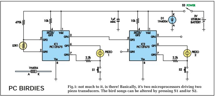

PříspěvekZaslal: so květen 31 2025, 15:05    Předmět: Citovat
Kdysi vyšlo něco podobného v Everyday Practical Electronics 8/2014. Jenže to už bylo trochu modernější, ale i podle mého lepší. Umí i reagovat na světlo. Měl jsem to postavené a návštěvy se divily, kde mám klec. Laughing

forbidden
Založen: Feb 14, 2005
Příspěvky: 9382
Bydliště: Brno (JN89GF)
PříspěvekZaslal: so květen 31 2025, 18:37    Předmět: Citovat
Dva mcu na takovou blbinu?
Příspěvky: 34531
PříspěvekZaslal: so květen 31 2025, 19:05    Předmět: Citovat
Jo, to je přesně význam tvrzení "jít s kanónem na vrabce". Tady dokonce s dvojitým ...

PříspěvekZaslal: ne červen 01 2025, 10:36    Předmět: Citovat
Víc mcu, víc ptáků...

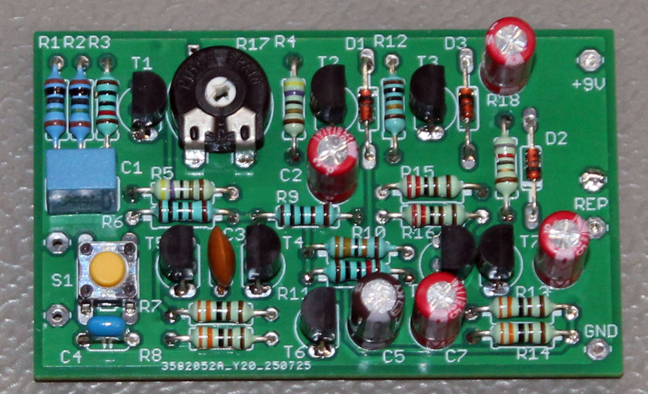

PříspěvekZaslal: ne srpen 10 2025, 21:40    Předmět: Citovat
Kdyby si to náhodou někdo chtěl postavit, mám k tomu DPS, trochu menší, jak byly v originále.
Taková blbina, ale děcka se na tom třeba můžou učit osazovat a pájet.

PříspěvekZaslal: po srpen 11 2025, 7:38    Předmět: Citovat
hafca napsal(a):
Kdysi vyšlo něco podobného v Everyday Practical Electronics 8/2014…
Je k tomu někde program?
hafca
Založen: Jul 27, 2004
Příspěvky: 4664
PříspěvekZaslal: po srpen 11 2025, 7:43    Předmět: Citovat
Mám to někde komplet, snad i s malou DPS.
