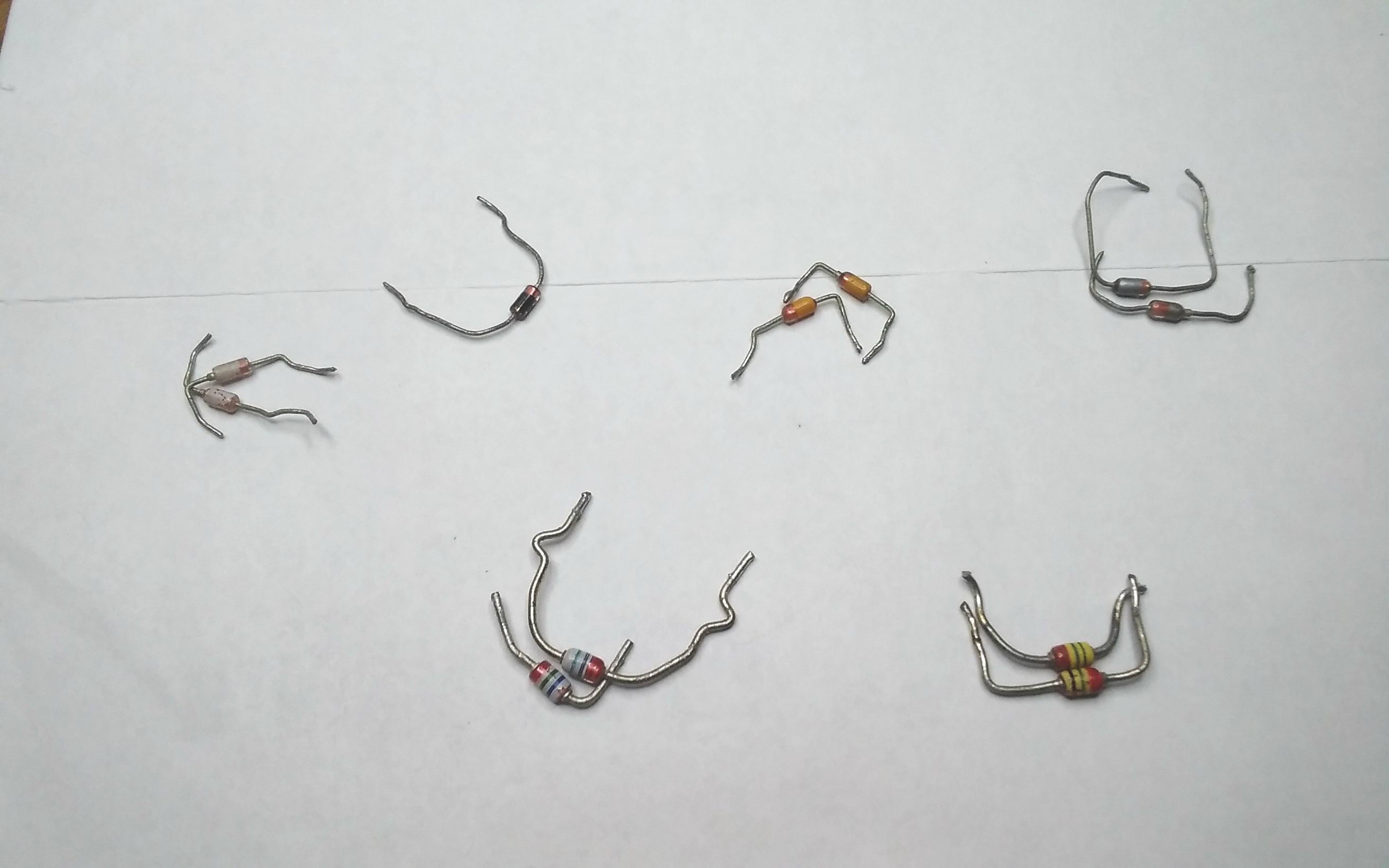

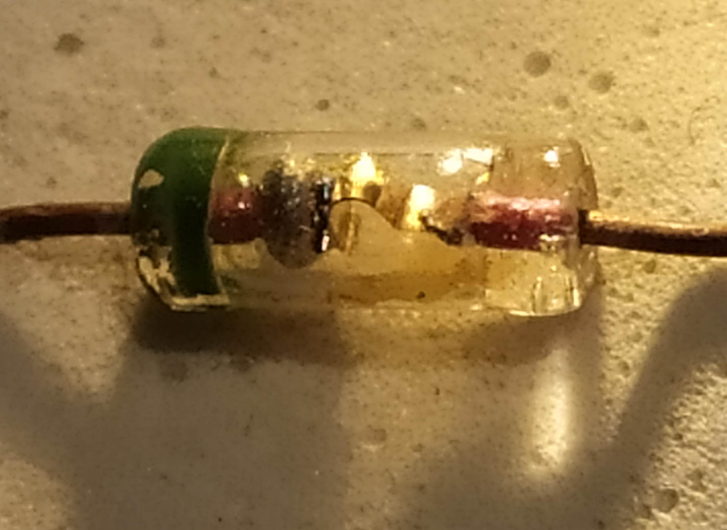

Tak jsem při třídění narazil na řádově desítky diod, který v tom značení nejdou dohledat. Možná nějaký RVHP.
Konkrétně katoda v původní barvě skla a zbytek černá,
Další anomálie v celá v barvě skla a katoda zelenej proužek.
Obě mají cca 0,7V a 4-5pF na čínským testeru.
Od jedný je 30 od druhý 50 ks. Rovnou je vyhodit se mě nechce.

Celeron napsal(a):
detailně je vyfoť a dej sem . . .
to s tím zeleným proužkem není náhodou varikap ?
nic nevyhazuj . . . tolik místa snad nezabírají.

Příspěvky: 17920
PříspěvekZaslal: ne červen 18 2023, 21:56    Předmět: Citovat
Zenerky poznám, na čínským testeru maj 60Ω a více. Normální diody mají 3-7Ω.
Jinej problém je, že za ty léta není moc velkej rozdíl mezi černou, zelenou a modrou. Třeba jsem našel červená, černá, žlutá, žlutá. Podle toho "barevníku" co jsem postnul nic takovýho Tesla nedělala. Nejspíš zelená zčernala, pokud jo, tak by to byla KA206S.
Fotky špatný, bez macro předsádky nic pořádnýho z foťáku nevypadne.
Dole je zelenej proužek u katody na surovým skle, vlevo stříbrná s katodou surový sklo. Ty malinký jsou nacvakaný a naohejbaný asi z nějakýho osazovacího automatu. Surový sklo s černým proužkem u katody. Jo a ta půlkou černá, druhou surový sklo je taky záhada.
Pak tam je ještě kupa naprosto divnejch barev, vše vytahaný z desek, třeba černá, červená, bílá, bílá. Ten bastlíř, po kterým jsem to zdědil, to asi vytahal z kdovíčeho, možná to ani není RVHP.
Myslím, že z toho asi nikdo nic nevybádá.

Příspěvky: 7843
PříspěvekZaslal: ne červen 18 2023, 22:26    Předmět: Citovat
Ta šedá vlevo, to bývaly kdysi zenerky, ale ne z RVHP.
Spíš nějaká Asie, kdysi jsem je potkával.
A ty krátké ve skle bez potisku to bývaly kdysi 1N4148 v běžné komerční spotřebce (autorádia, kazeťáky apod).
A dokonce jsem nějaké kdysi myslím dostal o známé, která zažila konec Tesly v Brně, měli je tam napáskované pro automaty (byla to směs rezistorů, diod, feritových perliček a drátových propojek).
Letopočet asi 1996, 1997.
Příspěvky: 32054
PříspěvekZaslal: ne červen 18 2023, 22:31    Předmět: Citovat
Těch stříbrnejch s katodou v surovým skle bejvaly mraky v TV z Oravy v tom bloku, kde bylo vedle sebe ladění, předvolby, obrazová mefka a nf zešilovač - buď je to nějakej ekvivalent KA201, nebo přímo 1N4148.

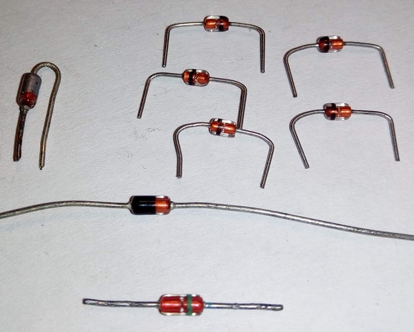

Milan_F
Založen: Oct 03, 2005
Příspěvky: 1542
Bydliště: nedaleko Humpolce
PříspěvekZaslal: ne červen 18 2023, 22:59    Předmět: Citovat
Kdeže záhada... černá s dlouhejma haxnama bude KA261, stříbrná v levo KA262.
https://www.teslakatalog.cz/KA261.html
Příspěvky: 17920
PříspěvekZaslal: po červen 19 2023, 0:36    Předmět: Citovat
Asi budeš mít pravdu. V katalogu ale píšou proužek a ono je to spíš barva těla. Takže datový šum.
Ono je toho v tom "barevníku" trochu víc zašuměnýho. Třeba u varikapů není dělanej rozdíl mezi horníma tečkama a celoploch barvou zespoda. U něčeho je správně "staré označení" u něčeho není. A něco tam taky chybí a nebo zase přebejvá nebo je zdvojený.
Asi to malinko učísnu.
Milan_F
Příspěvky: 1542
PříspěvekZaslal: po červen 19 2023, 6:44    Předmět: Citovat
Podle mě, to značili každou chvíli jinak. Podle toho jakou zrovna měli barvu Laughing .
Mám tu KZ260 s podkladovou barvou žlutou i bílou. V katalogu (82/83) píšou žlutou. Bílá odpovídá úplně jinej diodám. V dalším katalogu (87) už nepíšou o podkladový barvě nic.

PříspěvekZaslal: po červen 19 2023, 7:31    Předmět: Citovat
Celeron napsal(a):
Ne, u nového značení píšou "podelný proužek". U starého byly proužky.
KA261 červený, černý, černý,
KA262 čevený černý, sříbrný.
