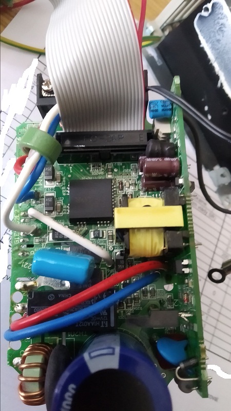

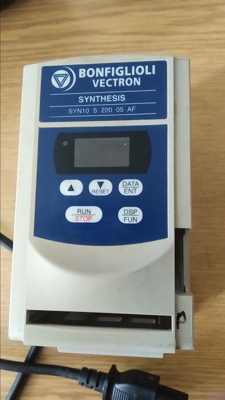

Dobrý deň. Mám vyššie uvedený frekvenčný menič. (opravujem sa : MAL SOM...) Požičal som ho "rodine" spolu aj s 200W 3f motorom, zapojil, predviedol, poučil a vysvetlil, čo len môžu stlačiť a nič viac. Jasné, že hneď motor (bol zapojený trojuholník 3x230V), hneď odpojili a zapojili hneď na 3x400V teda priamo na vonkajšiu zásuvku ( vynutia jasne ostali trojuholník 3x230V) a keď sa začal po pár sekundách motor dymiť a prestal točiť, tak si povedali, že asi to predsa len musí ísť cez menič. Tak to zapojili späť do meniča a zapli. Menič po 10s sa vypol a už nedal zapnuť. Všetko mi vratili, že nevedia prečo nejde a jasne, že nič nerobili len to čo som im hovoril.
A teraz k veci.
1. Vynutia motora zhorené ( to už neriešim)

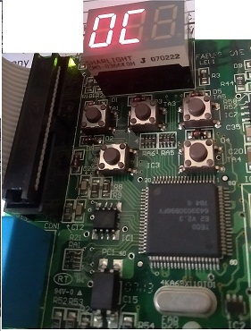

2. Menič sice zapnem( je na ňom tepelná poistka, ale výstup sa nespustí a
vypíše chybu "OC"
to značí:
Proudové přepětí ve stavu stop
Závada v obvodu detekce proudu
Myslel spm že tam bude niečo ako prúdove trafo alebo pod ale nič som nenašiel. Skušal som tovarenské nastavenie (RESET), ale tiež nič
Ak by niekto vedel ako to spraviť, tak by som bol vďačný . Dakujem

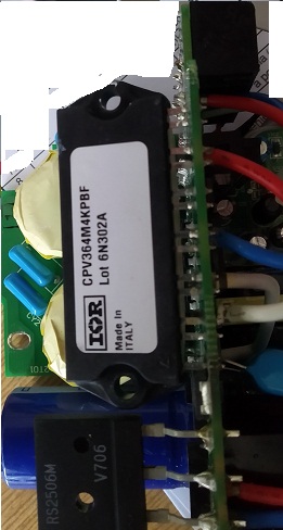

Proměř diodtestem ten igbt modul, tady máš datasheet: https://datasheetspdf.com/pdf-file/99721/InternationalRectifier/CPV364M4K/1 Je v tom 3x to samé, takže také musíš naměřít vždy ty samé úbytky, pokud někde najdeš zkrat nebo výrazně odlišný úbytek, můžeš shánět nový modul. Je to nejpravděpodobnější závada, obzvlášť vzhledem k popisu událostí.

Mezi nožičkami 4,10, 16 toho IOR modulu a výstupními svorkami bude pravděpodobně 2x nebo 3x SMD odpor jako bočník na měření proudu a bude přerušený. Pravděpodobně to ale odpálilo i připojený měřící obvod.
Pokud na IOR modulu naměříš, že jsou v pořádku diody a není zkrat, tak bych ty bočníky zkusil vyměnit za jiné. Je malá šance, že to pojede. Jinak je to na vyhození.
Lepší je mít nějaký slušnější měnič jako Siemens nebo Danfoss, ten se při zkratu na motoru jenom vypne a nezničí.

Možná by to nemuselo být ztracené - tady je manuál k měniči. Na str. 43 je popis chyby OC a je to manulálně resetovatelná chyba. Na str. 38 se pak píše: After protecting the motor with the electronic thermal switch activated, the inverter is cut off immediately. The OLI light will flash. To resume operation, push the RESET button or activate an external reset connection wired to terminal TM2.
Zkoušel jsi ho resetovat? Ono to nemusí být to samé jako uvést do továrního nastavení.

Skusal som resetovať. (RS+12V) +F20 na hod.5. A nič......
A bočniky všetky 3 sú OK
