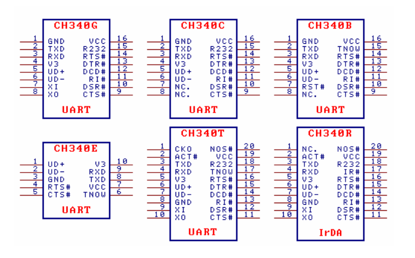

Zdravím, koupil jsem několik klonů Arduina Nano s neidentifikovatelným komunikačním čipem. V systému Windows se po připojení hlásí jako čip CH340, ale jeho zapojení je jiné, viz obr.
Pro jednu aplikaci jsem zamýšlel využít pin CTS komunikačního čipu, ale nemohu nikde nalézt dokumentaci. Nedělal již někdo reverzní inženýrství a neví někdo, na kterém pinu bych CTS našel?
Zatím jsem nakreslil toto:

Je to jednodušší než bys řekl, řešení jsi napsal sám: Je to CH340, ale s jiným zapojením vývodů. Důvod znají jenom ti, co to vyrobili, ale občas se to vyskytuje i obecně, např. známý 7106 má ještě "bratra" 7106R, a ten má oproti standardnímu na DIP pouzdře zrcadlově prohozené řady vývodů (strany). Nebo např. TL431 v SMD pouzdře, také existují reverzní verze, a určitě by se našly i další příklady s jiným zapojením vývodů.
Když se podívám logicky na to, co jsi namaloval, tak by to teoreticky mohl být jeden z těch vývodů co jsou přes pull-up na Vcc (1-3), a nebo zbývající pin 13. Vůbec bych se toho nebál a zkusil bych to na jednom kusu rozpojit (stačí odpájet nožičku do vzduchu), ovšem být tam nemusí ani tak, oni si tam v různých verzích nadrátovali, co zrovna potřebovali (viz obr.)

Keby to bol original, tak by mal oznacenie a zapojenie vyvodov by sedelo s niektorym existujucim variantom.

Díky za odpověďi. To jsem si myslel taky, že to bude někde na pinech 1, 2, 3, 13, 16, ale právě proto jsem to dal do fóra, abych se s tím nemusel ...Mad Mad Mad ....

To rnbw: teď jsem našel i na klon Nana, kde je použitý převodník také bez označení, ale zapojení vývodů je shodné s čipem CH340. Pro své pokusy použiju ten.
