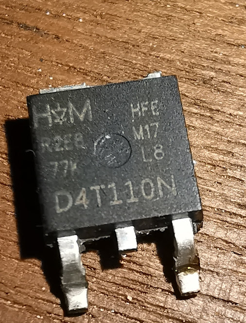

Datasheet sa mi nedarí nájsť.
Je to Mosfet z AKUPaku 18V 3,0Ah z náradia POWERPLUS
Je ich tam 3x paralelne v púzdrach DPAK.
Logo fy ...HxM ("x" je značka diódy ako u fy International Rectifier).
Za nakopnutie ďakujem:D

PříspěvekZaslal: út červen 06 2023, 18:51    Předmět: Citovat
Velký Bratr to logo nezná, ani když se mu předhodí v kultivované podobě. To značení taky ne.
Podle mě to bude nějaký z miliónu PRC no-name výrobců, nebo spíš překupníků.
Pokud ten MOSFET chceš nahradit, asi nebude problém zvolit něco podle napájecího napětí, max. proudu motoru a kapacit MOSFETU + charakteru buzení s ohledem na pracovní frekvenci regulátoru.
