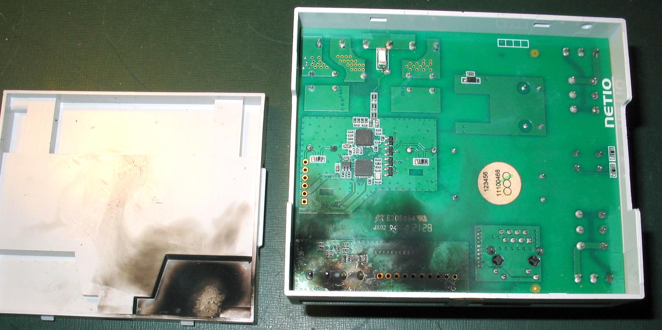

Novy dvojity elektromer s LAN/WiFi NETIO PowerDIN 4PZ.
Niekto zapojil 230V na digitalne vstupy...
Vyrobca reklamaciu "prekvapivo" neuznal Very Happy

Asi by stacilo fakt malo, aby to vydrzalo aj 230V. Tie vstupy su oddelene digitalnym izolatorom ADUM1301ARWZ - bude asi zniceny. Len este neviem, ako je napajana ta izolovana cast.
Je tam 12V zaliaty zdroj spinany zdroj Mean Well - pripojil som na jeho vystup napatie a procesor zije.

Len sa mu nechce za chybu platit 250 eur, tak to skusim opravit a zaplati menej.

Je to otočené, takže popis Digital impuls by mohl něco napovědět..

Inak na mieste vyrobcu by som aspon vyrazne oznacil tie digitalne vstupy maximalnym povolenym napatim.
