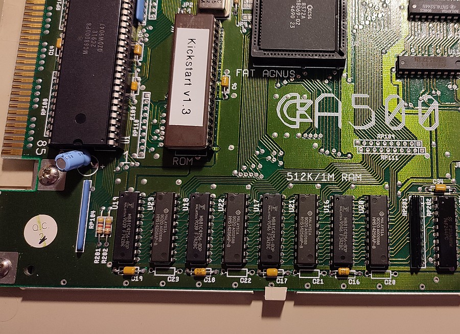

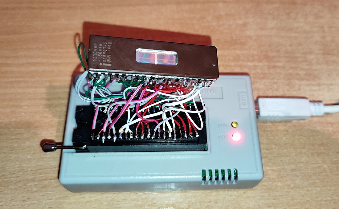

Vypalovanie 512K EPROMky do Amigy cez šikmácky flasher... 27C400 zapojená ako 27C4096 Very Happy
Letovať priamo na šváb je prasačina, každopádne tie zoxidované nožičky potrebovali pocínovať a šváb v sokli už rád vyskakoval - riešením je samozrejme vyfúkať z matičnej dosky sokel a osadiť nový, ale to sa mi ozaj nechcelo - odletúvať 40nohé DIL sokle z viacvrstvých DPS je horšie než odletovať šváb samotný... Plus k tejto A500vke iný ako Kickstart/Workbench 1.3 beztak nepatrí, takže sa táto EPROM inde zasúvať nebude. Niekto tú Amigu prevádzkoval s "akcelerátorom" a harddiskom, takže bol dnu vypálený Kick pre AmigaOS 3.2.1, sa dívam že s copyrightom 2021... mne osobne to príde jak osadiť moderný systém do kasne od PC/XT Very Happy
Jo a dnu to vypadá jak niečo od Applu - okrem CPU asi šesť zákazníckych obvodov MOS; čo revízia dosky, to unikát; kockatý DIN domino konektor na napájanie, neštandardný D-Sub 23pin na pripojenie videovýstupu či druhej mechaniky... radosť.

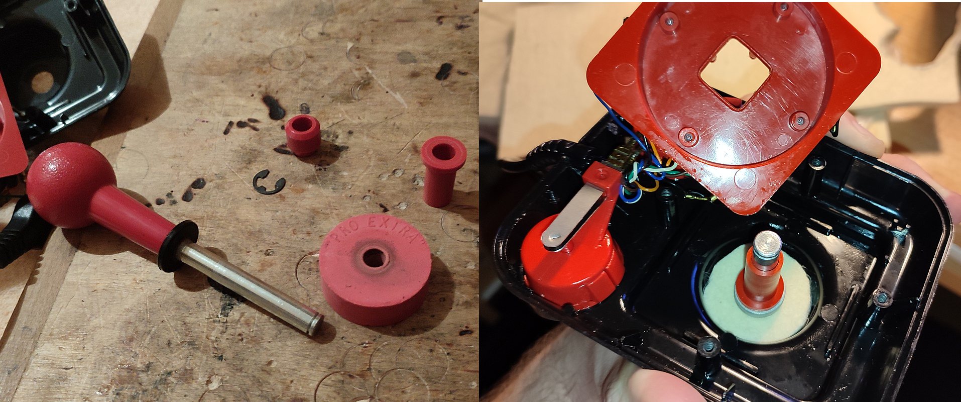

PříspěvekZaslal: čt červen 15 2023, 23:21    Předmět: Citovat

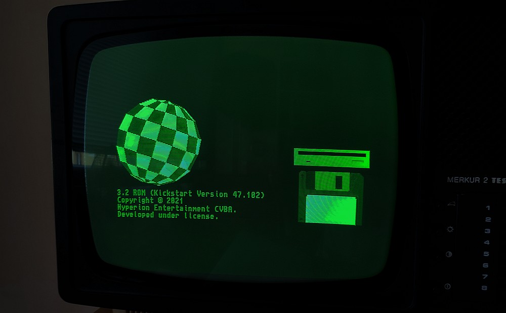

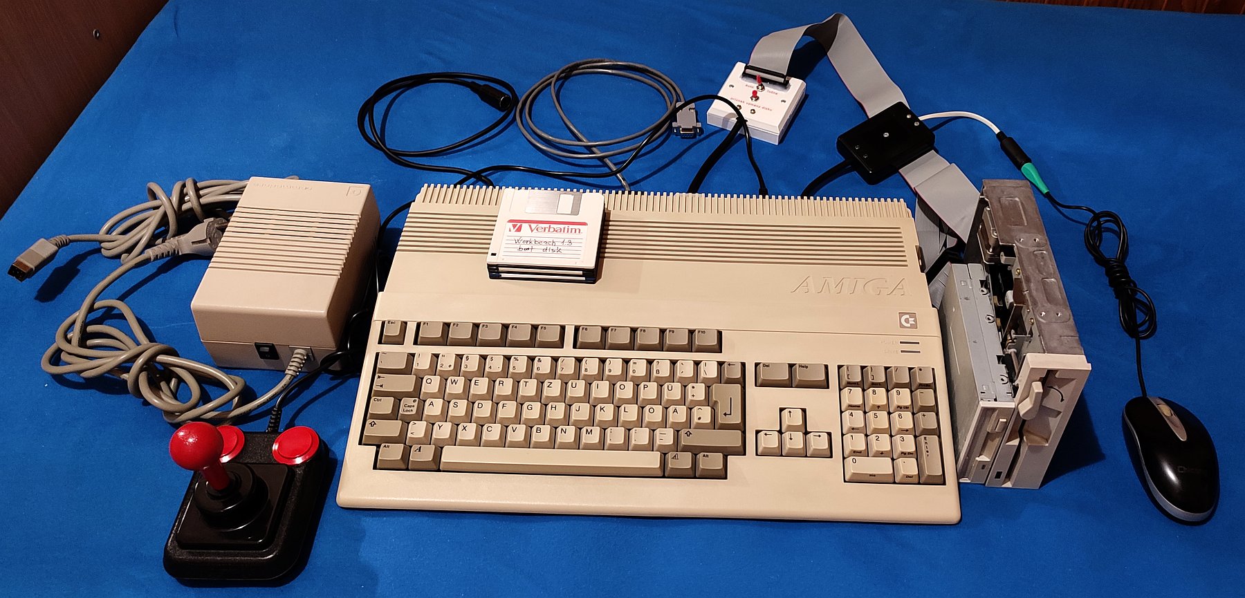

toš, keď už som dostal ten priestor na tieto staré krámy (diky Hill), tak reku sa tomu povenujem a dobastlím redukcie, aby sa na to dal pripojiť "normálnejší" hardware... ako vstup pre PC myš a PC diskety, krížený sériák DB25-DE9 pre prenos dát a diskových image, možno ešte RGB/S na päťkolíku (radšej DIN5 jak DB-23), nech z toho neleze len monochrom video...
A zároveň som sa povenoval joysticku. Strediaca guma (s nápisom "PRO EXTRA", páčia sa mi tam tie ironické úvodzovky) za tých pár dekád stihla stvrdnúť tak, že radiaca páka vo V3S mala ľahší chod jak tento misery-stick... Ale ešte nestihla popraskať úplne. Tak som ju skúsil naložiť do "revitalizačného" kúpela do glycerinu na týždeň, tiež rôzne oleje, ale furt to bolo tuhé. Nakoniec som ten gumový stredič nahradil hrubým technickým filcom, z ktorého som si kedysi robil zátky do perkusnej brokovnice, a je to hneď sto a jedno Very Happy

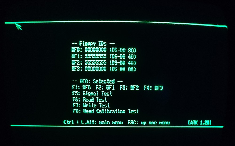

Tú 5,25" floppy to, žiaľ, vidí ako 80-stopú DD. Ten stroj vie čítať i 40-stopé dosovské 360K disky, ale nepodarilo sa mi poslať po /READY linke IDčko na správnu identifikáciu, mal som to stále posunuté o jeden bit - miesto 32bit 0x555555... to videlo ako 0xAAAAAA, podobne "blbnú" aj simulátory typu Gotek.
Vôbec, PC floppyny READY linku nemajú (bez zmeny jumprov, ak nejaké sú), tak som ju tam dorábal cez malé Arduino Nano z INDEX a SELECT signálov. Navyše, ak táto "špeciálna" bitová identifikácia cez READY absentuje, mechaniku nevidí vôbec a dovi.
K tomu ako bonus, ovládanie jednotlivých motorov diskov riešené cez SELECT konkrétnej jednotky, zato MOTOR linky pre úplne všetky pripojené - radosť. Zlepence z TTL švábov sa mi bastliť nechcelo Very Happy
No a úplne na záver - stroj som vybavil štvorma 256Kx4 DRAM, vyletovanej zo starej PC SIMMky, do prázdnych pozícií pre 1 MB "čipovej pamäte". To keďže je matičná doska už revízie 6, osadená adresačným čipsetom nazvaný ako "tlstý Agnus" - Address GeNerator UnitS? - ktorý vraj vedel adresovať jeden megabajt pamäti.
Žiaľ, nie je tomu tak, podarilo sa mi uchopiť maximálne 1018K (horný offset 0xFE7FF). Pričom sú demá a appky, ktorým tých 6K chýba, pretože boli nakódené na A1200/A500+ a tu sa zrútia jak domček z karát - typický príklad hra Worms cracknutá skupinou Fairlight. Holt smola, emulátor WinUAE sa chová narovnako... 0,9914MB RAM, radosť!

Mne sa do tej adaptér-o-koncovky podarilo dobastliť konzistentné ID sčasovanie pre 5,25" mechaniky, teda miesto 1010101.... 01010101 podľa toolu "SysTest"; ale teraz ich zase pre zmenu nevidí OS Workbench. Nechám to furt prizemnené pre 3,5", starý dobrý PC/BIOS...

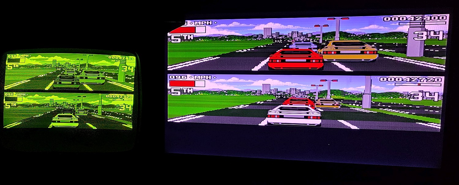

Ale späť k Amige... monochrom cez interný cinch jack je fajn, ale vyviesť RGB z DB-23 pre upscaler je ešte krajšie. Starý dobrý LOTUS, oproti PC konverzii je soundtrack sto a jedno:
