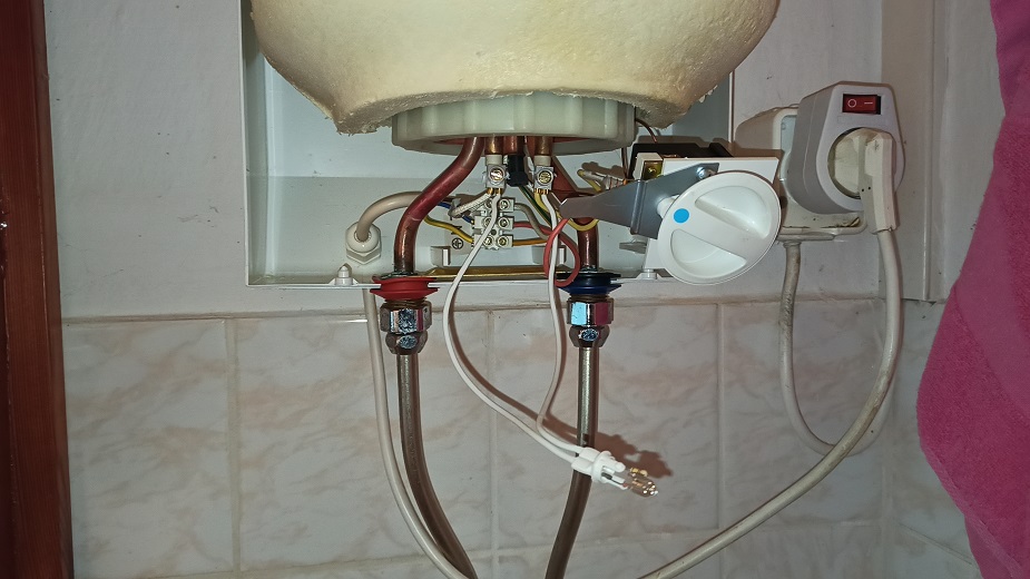

Zdravím.
Na chatě máme v kuchyni malý (5l) ohřívač na vodu Gorenje tiki. Po letošní zimě přestal fungovat. Na podzim byla ze všeho vypuštěna voda, jako každý rok, a ohřívač zpět připojen. Po zapnutí vody na jaře se do ohřívače voda opět napustila, ale po zapnutí se nic nestane. Kontrolka nesvítí, voda je studená Sad
Máte někdo zkušenost s podobným výrobkem a jeho opravou? Na internetu jsem vyčetl, že by to mohla být tepelná pojistka, ale nevím kde je, případně jestli to bude opravdu v ní. Elektrice nerozumím a sám se do opravy pouštět nebudu, tak mě zajímá jestli má cenu tam tahat elektrikáře nebo se spíš vyplatí koupit nový ohřívač?
Přikládám foto otevřeného ohřívače.
Děkuji za radu

Jiný spotřebič zapojený do zásuvky pro bojler funguje? Termostat při protočení v celém rozsahu někdy cvakne? Pokud bojler neteče, je celkem škoda ho vyhazovat. Záleží, jestli si nový namontuješ sám, nebo na to budeš taky někoho potřebovat, což nebude zadarmo. Pokud umíš sám původní odmontovat a někomu dovézt k opravě, bude to asi nejsnazší řešení, jak nemuset platit elektrikáři výjezd. V tom případě si vyplň, odkud jsi, zjistit, kde je problém, je pro znalého otázkou pár minut.

Já bych vzal zkoušečku nebo _metr a postupoval po drátech, kam až se elektrika dostane. Ale je to práce na zařízení pod napětím a to by neměl (resp. nesmí) dělat kdokoliv.
Nemáš nějakého ochotného souseda co se vyzná a aspoň by uměl najít, kde je problém?

Jelikož je to vyloženě mechanická záležitost, může na to jít odporově. Jeden fous měřáku dá třeba na fázový kolík ZÁSTRČKY a druhým fousem to může postupně změřit. Někdy bývá tepelná pojistka součásti termostatu. Na měřáku navolí rozsah pro prozvánění - někdy je spřažen s diodovým testem. Nebo si prozváněčku může zbastlit z baterky na svícení.
Kdybys měřil odpor topnýho tělesa, tak jeho hodnota je kolem 20Ω, záleží na výkonu

Ano, zásuvka funguje. Ano, v termostatu cvakne kousek od minima.
Odmontovat a namontovat to zvládnu, vyhazovat se mi ho nechce, taky mi to přijde zbytečné.

Tak to kdyžtak ještě nafoť trochu detailněji za tím termostatem. Tepelná pojistka není nikde vidět, tak je buď schovaná, nebo je součástí termostatu. Pokud si troufneš, tak nejsnazší je zkusit propojit svorky termostatu třeba šroubovákem. Nesmíš se nikde ničeho jiného dotknout a šroubovák musí být s plastovou izolovanou rukojetí. Kontrolka je připojená přímo na spirále a když nesvítí, je předpoklad, že problém nebude ve spirále, ale v termostatu nebo tepelné pojistce. Pokud se při propojení tím šroubovákem kontrolka rozsvítí, vyměníš termostat a bude to. Když to propojiš, trochu to prskne, tak se nelekni. A hlavně opatrně.
