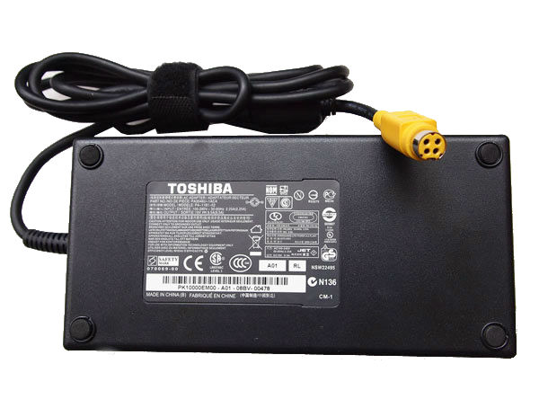

PříspěvekZaslal: po květen 22 2023, 10:36    Předmět: Zdroj toshiba 180W Citovat
Ahoj,
netuší někdo. Kámoš má noťas toshiba qosmio. Odešlel asi zdroj pa3546e-1ac3.
Ukazuje to necelej volt. Parametry má 19V 180W
Problém je, že zdroj už nejde koupit v čr (aby šel případně vrátit). Našel jsem jen jeden pochybný obchod, který má sice koncovku cz, ale podle všeho nemá ani v čr sídlo.
Zkoušel jsem hledat, jestli neexistuje nějakej univerzální adaptér, ale nic se mi nedaří najít s tímto konektorem.
Otázka. Mám doma velký průmyslový zdroj, od 15V do 30V. Můžu pro ověření toho, že je problém ve zdroji na tom současném ustříhnout šňůru a odnapájet to tímto zdrojem?
 Velikost:  41.12 kB
 Zobrazeno:  114 krát

môžeš, má to len plus a mínus, nieje tam žiadna zbernica. Ale predtým, než to odstrihneš, tak by som zdroj najskôr rozobral a šlusmetrom zmeral, či nieje zlomený kábel napríklad tesne za konektorom, pretože to by potom nešlo ani s tým iným zdrojom. A možno ten pôvodný zdroj aj dokážeš opraviť. PS: ten priemyselný zdroj, ktorým to chceš napájať je filtrovaný a stabilizovany? Nieže tam pripojíš len nejaké trafo s jednou diódou

Na test nemusis nic rezat. Nastav 19V (a zmeraj). Pripoj minus zdroja na kostru notebooku (dobre miesto je napr. VGA konektor, hlavne ked ma zavity na skrutky). Do jednej z plusovych "dier" napajacieho konektora vloz kusok vhodne hrubeho drotu a pripoj tam plus zdroja.

1) i podle mého hledání se zdá, že originální zdroj nijak "inteligentně" nekomunikuje a piny ve čtveřici jsou pouze zdvojené kvůli zatížitelnosti;
2) 19V adaptérů se prodává dost, stačí vybrat typ s alespoň stejným výkonem a vyměnit mu šňůru na sekundáru za tu původní k NTB;
3) nebo upravit zpětnou vazbu vhodného 24V zdroje tak, aby dával 19V.

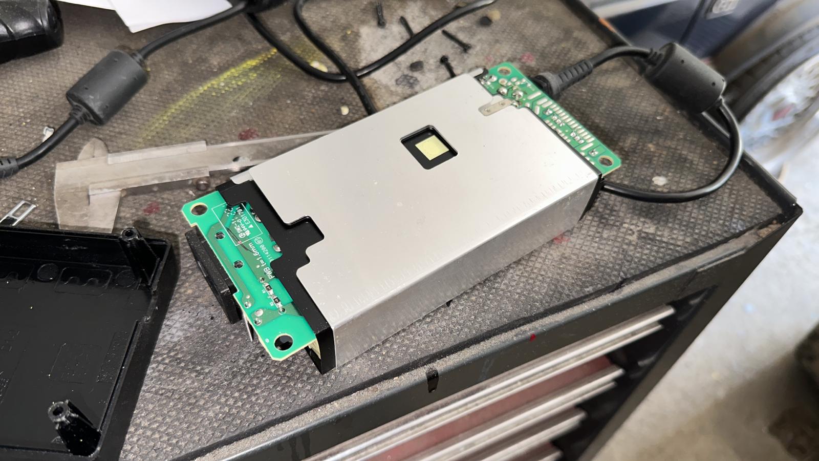

dracekvo
Založen: Feb 10, 2009
Příspěvky: 739
PříspěvekZaslal: po květen 22 2023, 11:23    Předmět: Citovat
Jo, to by se řešení potom vymyslelo.
Já s kamarádem zatím komunikuju jen přes whatsapp a naviguju ho kde co změřit.
Povedlo se mu rozebrat zdroj (naštěstí je na šroubky), ale je to celé zabalené v hliníku, takže stejně není nic poznat.
Jen jsem si chtěl potvrdit, jestli na ten pokus, zda ntb žije můžu použít obyčejný regulovatelný zdroj. Nic jinýho totiž v tomhle výkonu doma nemám.
Zdá se že jo.
Takže uvidím co dál, až se k tomu dostanu osobně.
 Velikost:  176.29 kB
 Zobrazeno:  112 krát

Když už je to takhle pěkně rozebrané, tak bych nic nestříhal, ale připájel bych na desku, kde je připájen výstup, další vodiče a jimi to celé připojil na jiný zdroj. Nejprve laboratorní s proudovým omezením a najel bych na 19V. Neměl by do toho téct skoro žádný proud a na konektoru do notebooku by mělo jít naměřit napětí. Pokud to bude OK, zapojil bych vodiče na patřičně dimenzovaný zdroj a zkusil to pustit. Pokud je zdroj KO, mělo by vše běžet. V tom případě bych opravil zdroj a vesele jej dále používal.

PříspěvekZaslal: po květen 22 2023, 11:36    Předmět: Citovat
Možná by stačilo dorozebrat ten původní zdroj a zkontrolovat kondenzátor za můstkem na síťové straně. Tipuji, že bude vyschlý a bez kapacity a možná i s vyboulenou čepičkou.
