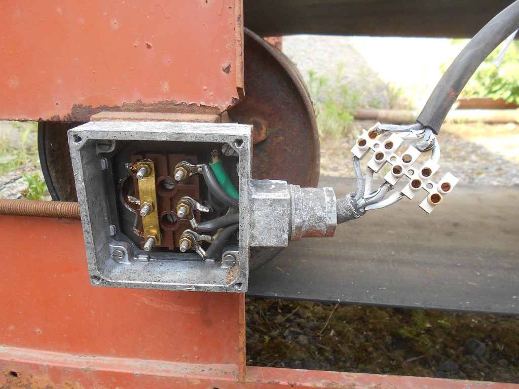

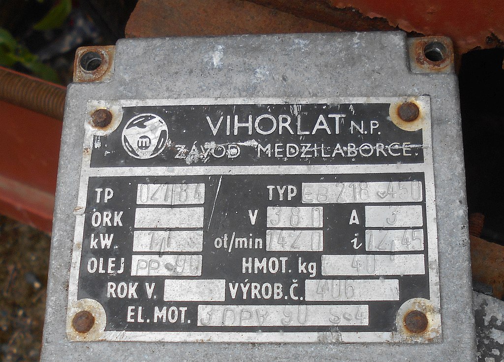

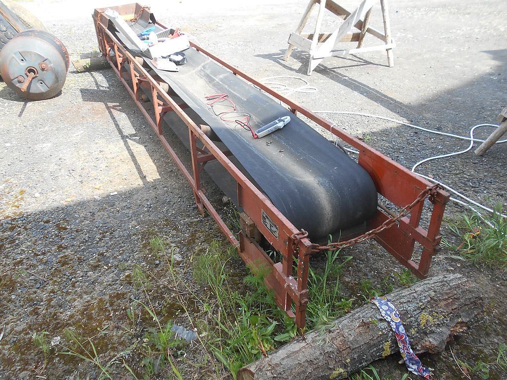

narazil jsem na toto cosi, dopravník s motorem vestavěným přímo do hnacího válce. Jedno vinutí OK, dvě přerušené. Rozebíral něco takového někdo? Je v tom standardní převinutelný motor?

Je tam u toho uveden i typ oleje a převodový poměr. Takže tam dle mě bude klasický motor a planetovka. Ale nerozebíral jsem takže možná kecám.

Já to měl rozebraný, dělal jsem z toho rotavátor, ale je to už nejmíň 25 let. Jediný, co si pamatuju, že to byl motor s kotvou na krátko. Je v tom možná nějaký planetový převod+nějaký standartní převod. Mám tušení, že vinutí bylo hliníkové. Hele, fakt víc nevím. Nezbude, než pacienta otevřít.
Jo, a ještě jsem si vzpomněl. Vinutí motoru je normálně vymáchaný v tom převodovym oleji. Motor není hermeticky oddělen od převodovky.
