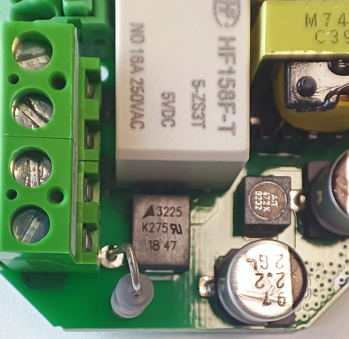

Jak dopadne a co udělá při přepětí v přístroji vývodovej modrej varistor, pokud na něm není natažená smršťovačka, to je všeobecně známé, vymaluje svoje okolí načerno. Vyčistit, to je peklo.
Nesetkal jste se někdo s tím, jak to dopadne pokud je v SMD provedení?
Viz foto, ta kostka s nápisem K275. Stejně?

Když si uvědomíš, jaké množství energie se na varistoru při takové havárii spálí, tak je lehnutí plamenem prostě nevyhnutelné, pokud není předřazena pojistka, která to celé dostatečně rychle vypne. Takže zahoří THT i SMD verze, nic jiného to udělat nemůže. Lze předpokládat, že SMD verze může dopadnout hůř, vypálí se laminát, upadnou pady, zdroj tepla je těsně u desky. U THT deska většinou přežije, protože teplo se vyřádí na disku a nedostane se přes vývody tolik do desky. I na moderních deskách osazených SMD jsou velmi často použity THT varistory, vlastně jsem rozstřelený SMD varistor ještě neviděl.

To není varistor, ale obousměrný transil.

Transil vybuchne, ale tento je malej.

Je to varistor: https://4donline.ihs.com/images/VipMasterIC/IC/TDKC/TDKC-S-A0002059883/TDKC-S-A0002059883-1.pdf?hkey=6D3A4C79FDBF58556ACFDE234799DDF0

Je to varistor, výrobce termostatu, francouzskej Watts, snad tuší, co tam osazuje. Mám od toho schema a jak se maluje varistor a transil vím. Smile
Ale na druhou stranu mi není jasné, proč je ten varistor paralelně k přívodní svorkovnici 230V, když hned vedle je cihlák 68R odpor, co jde na gréc napájení pulzáku. Řekl bych, že ten varistor by měl být až za tím cihlákem. Asi někdo něco nedomyslel, a nebo mají frantíci naprosto spolehlivou rozvodnou síť. Rolling Eyes
Mě šlo spíš o to, jak to bude vypadat až bude "vymalováno".

Mechanicky od oka to vypadá, jako by to bylo v serii. Nakonec kdybych to měl navrhnout, tak toho "prcka" taky ochráním odporem. Protože jinak odletí z desky.

Taky bych dal varistor až za odpor, je to logické. SMD mají použitý kvůli ceně osazování, osadit THT je proti SMD zatracený opruz.
