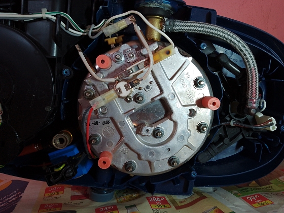

Dobrý den všem, obracím se na Vás s prosbou o radu.
Žehlička s parním generátorem Tefal GV9080: bojler stále ohřívá vodu a po zhruba necelé minutě začne spodním přetlakovým ventilem pára ve velkém unikat. Nemáte někdo z vás se stejnou závadou zkušenost? Řeším několik možností: Relé připojené k topnému tělesu se jeví v pořádku, další možností jsou termočlánky (tepelné pojistky). Poslední je, to si ale myslím, že nebude příčinou-na boční straně, ve spodní části jsou v keramické zapuštěné destičce nanýtované dvě kovová Lka a znich vyvedené kablíky k desce elektroniky, jedno z těchto L konzolek bylo téměř odlomené (prozatím jsem přilepil, kolem dokola, spodní strana musí mít kontakt) ale to si myslím nebude příčínou nevypnutí ohřevu vody, podle mě se jedná o senzor vodní hladiny.
Budu moc rád za všechny odpovědi, které třeba jen naznačí cestu ke zdárné opravě.
S pozdravem
Libor

Ty kovové L-ka vedou ke snímači teploty na bojleru (můžou s tím mít něco společného). Problém může být i v přetlakáči. Tepelné pojistky nejsou termočlánky, ale jsou v pořádku - jinak by to nehřálo.
Zkontroluj srážecí kondenzátor na elektronice (pokud tam je).

Něco takového jsem dělal . Jsem přesvědčen , že to regulují teplotní snímače-spínače . Asi ti ten provozní nevypíná . Já měl problém se solenoidem .

Jedno čidlo by mělo hlásit vyšší teplotu - nedostatek vody, byla na to červená kontrolka bokem.
