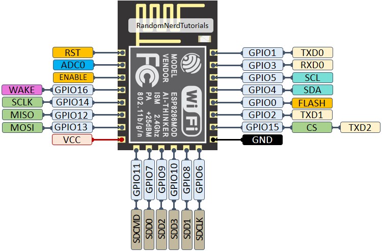

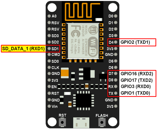

PříspěvekZaslal: út květen 02 2023, 6:41    Předmět: Citovat
Ještě jeden dotaz by byl.
Na netu jsem našel info, že tato deska ma jen jeden UART port.
Ale i tento obrazek.
Jak je to tedy?

Mahoney
Založen: Oct 26, 2019
Příspěvky: 554
PříspěvekZaslal: út květen 02 2023, 9:31    Předmět: Citovat
Přímo ten modul má (podle obrázku) jeden celej a dva jen na odesílání. Co se týče té desky celé, ten zbytek může být vyveden z toho CP2102 převodníku (takže směrem k PC)
