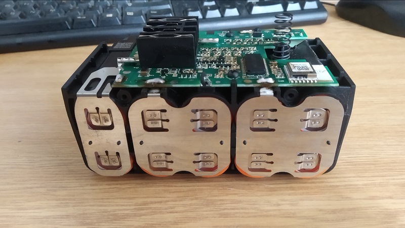

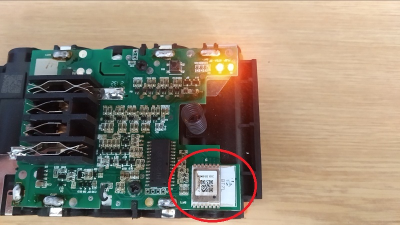

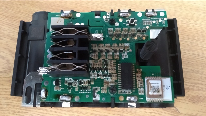

Dobrý deň. Kúpil som vyššie uvedený AKU ( jasne bez záruky), týždedň šľapal úžasne a potom začal blbnuť najprv BLUETOOTH , pri kupe a kontrole cez smart aplikaciu vykazoval 78% nabitia a nabijal sa na 99 %. a po aktualizácii vykazuje KAPACITA 0%, NABITIE 0%, ODBER(vybrata AKU) 4A, DOBA DO VYBITIA 0%. Ak nabijam tak sa nabije a vypne( svietia 2 ledky po 3 s zapne posledná led a potom zhasne.), Predpokladám, že odišla elektronika. Neviete ako to spravit,(a to som už prehrial teplovzdušnou spájkovackou a nic), alebo kde zohnat novu elektroniku? Rozmýšľas som kúpit 4Ah druhu smart a vybrat plošák a prehodit na moju 8Ah, len neviem ako to bude chodiť. DAKUJEM za rady.

No myslim ze tu je akykolvek pokus o opravu marny... prehadzovat elektroniky medzi sebou je nezmysel, vzhladom k tomu ze je to ina kapacita tak to bude firmverovo osetrene a navyse vacsina akupackov po odpojeni elektroniky tato umrie a budes tam kde si bol.... myslim ze mas jedinu moznost a to kupit novu baterku a nehrabat do nej.

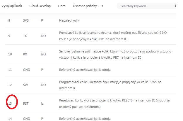

Ešte otázocka:
Elektronika je osadená BLUETOOTH MODULOM BT7L. Ak by sa tento resetoval, zmenilo by chovanie dosky? A náhodou neviete prosím Vas niekto ako sa to resetuje? Našiel som len, že to ma dočinenia s vývodom 13 a nič viac.

Aké je napätie jednotlivých článkov? Vstavaný balancér nie je všemožný.

od 4.04V do 4,06V

No ono ja som už YT pozeral. Aj som mal vonku plošak, aj som ho vyčistil, aj som ho prehrial a aj výsledok nie je žiaden. Preto ma ešte napadlo skusit resetovat Blutko, ci sa nie co zmení. Stratit už viac menej nemám čo. Skuste mi poradit ako to vyresetovat. podľa datasheetu by to malo mat na starosti kolík 13. Ale s čím ho spojit, alebo rozpojit a všetko akolo toho som sa nedopátral.
zmínil jsi "aktualizaci" . . .
ale jakou a proč ???
co se aktualizovalo ?
už se tě na to ptali, ale neodpověděl jsi . . .
radil bych do ničeho nevrtat a vrátit se před tu aktualizaci.
pokud to nepůjde je to na vyhození,
nebo z toho udělat obyčejným balancérem "hloupý" akumulátor . . .

Ono apka ma vyzvala na update firmweru na vyššiu radu. Co sa všetko aktualizovalo netusím a ani ako to odstranit netuším, nakolko apka nemá možnost zmenit firmware. Viem, že sa aktualizovalo Bluetooth na verziu 9.4.
Tak isto sme včera aktualizovali kolegovu bateriu a ta je OK.
V súčasnej dobe mi bateria hlasi :
Modul Bluetooth:9.4
MCU modul:1.1.3
co bol pôvodne netuším

Zadnou kapacitu to nemeri, nemeri to ani proud. Cokoliv na to clovek pripoji tak v aplikaci se ukaze maximalne tak 1-2A to je vse. Mam 4Ah i 8Ah verzi a po zkusenostech nejak nechapu k cemu tam ten BT vlastne je. To se nekdo pri praci bude divat kolik mu to zere? Ani pocet nabijecich vybijecich cyklu naprosto neodpovida tomu co to ukazuje. Jedine co to meri dobre je teplota.
Klidne bys mohl desky prehodit mezi baterkama, ale proc vlastne? BT pro funkci te baterky neni potreba. Mezi baterkou a naradim/nabijeckou probiha komunikace po CANBUSu, BT modul na to nema zadny vliv. Tobe se asi stalo to, ze pri aktualizaci tato neprobehla spravne. Nebyl bys prvni komu se to stalo. A tohle je jeste baterka, bud rad ze ti aktualizace neposrala naradi ktere pak nejede. To uz sem taky videl.
Ostatne nevim co vlastne resis. Ta baterka je celkem draha a mas to v zaruce. Na Lidl strankach vypln online formular reklamace, pres mailovou komunikaci po tobe budou chtit adresu a kontakt, poslou si pro reklamovanou vec DPD. Ted sem reklamoval razovy sroubovak PDSSAP 20-Li B3. Po 3 mesicich kdy utahl nekolik vrutu a povolil/utahnul srouby na kolech od auta se rozlomila napul hridel co pohani vnitrni kladivo. Neopravitelne. Kompernass mi vraci penize, nemaji ted ty razaky na vymenu nove.
