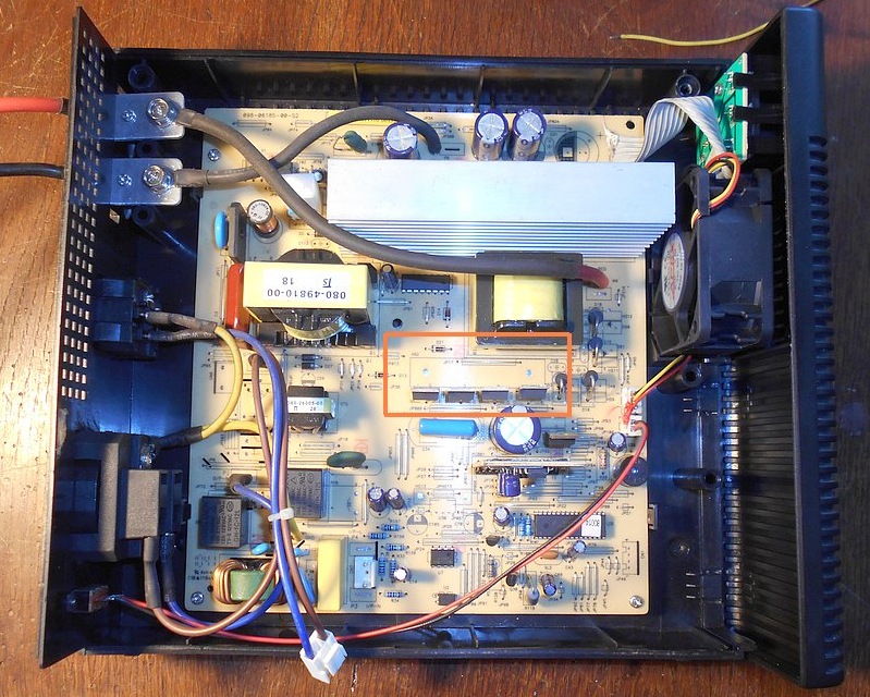

Měnič (zálohovací UPS) zn. Regulus typ PG-500, je sice opatřen ventilátorem, ale čtveřice IRF740 je "holá" bez jakéhokoliv chladiče na pouzdrech, ačkoliv na potisku DPS je obrys chladiče vyznačen. Provozujete to někdo takto?
Zajímalo by mě, jestli je to opomenutí u jednoho kusu nebo jestli to výrobce shledal vyhovující bez chlazení.

Já bych tam teda bez váhání a nesilomrdně nějakej ten žebrovanej kus hnilíku implantoval, ať si žluťáckej soudruh žabí ksicht myslí co chce ... Bez špalku chladiče ty trandy můžou vydržet pár ampér proudu, což může bejt při 12V když hodně, tak 100VA výstupního výkonu, rozhodně ne 500, jak napovídá číslovka v označení ... Soudruh žabí ksicht totiž neopomenul, soudruh žabí ksicht se na nějakej chladič vysloveně vysral !!!!

Ty budou na výstupní straně v H můstku - tudma velký proudy nevalí.

Záleží od ich účelu. Ak len prepínajú výstup 50Hz, tak veľa tepla nenarobia. Menič je asi na hentom veľkom chladiči.

1) že se na to chlazení PRCák vys.al, je dost pravděpodobné.
2) abych to ověřil definitivně, tak bych prostě vzal teploměr, měnič zatížil na mezní výkon a měřil. Následně není o čem spekulovat.
Pro plnou zátěž (600W) mi vychází na sekundáru čistě vodivostní ztráta cca 1,7W na pouzdro. Vzhledem k tomu, že u IRF740 bez chladiče je tepelný odpor přechod - okolí cca 62 stupňů C na 1W, tak se to bude slušně smažit...

Bude, ale do teplotního limitu se asi vejde (pokud nebude horký léto).

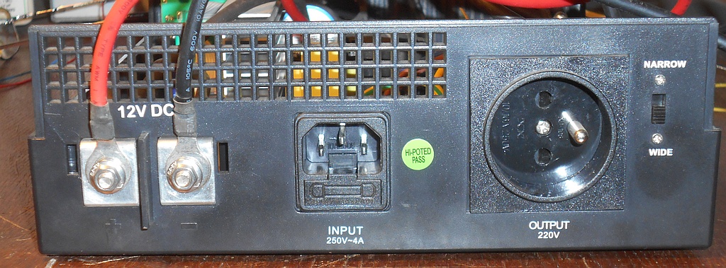

Inu, dík za názory, jen k tomu zahrnování buldozerem bych poznamenal, že výrobce je česká firma, pokud to není plagiát. Na panelech přístroje (nemám ale horní polovinu krytu) není žádný typový štítek čili neznám model, vlastně ani výrobce, výrobní číslo, třídu spotřebiče, krytí, příkon, velikost a charakteristika jištění atd., nemluvě o vopičárnách jako CE, RoHS. Jen na zadním panelu sítotiskem viz foto. Jinak to působí celkem slušným dojmem.

Je to typická čína, ale jak už psali výše, ty mosfety výstupního střídače moc netopí, však jima teče nanejvýš asi 2 A a běží ve spínacím režimu na nízké frekvenci. Akorát se tomu nelíbí jalová zátěž, třeba takové výbojkové svítidlo to umí odpálit.

Pozor na el. izolaci křídel trandů!! V H mostu je tady 325V, při kapacitní zátěži špice až 650.

Úplná čína to není, třeba barvy silových vodičů jsou bělošské (h/m/žz).
Podle fotky je něco jako typový štítek na tom horním krytu který tu nemám.
https://www.regulus.cz/img/_/product.1057/12505_5.jpg
Pokud ta UPS pohání jedno čerpadlo, tak je to cca 50 W zátěž.
