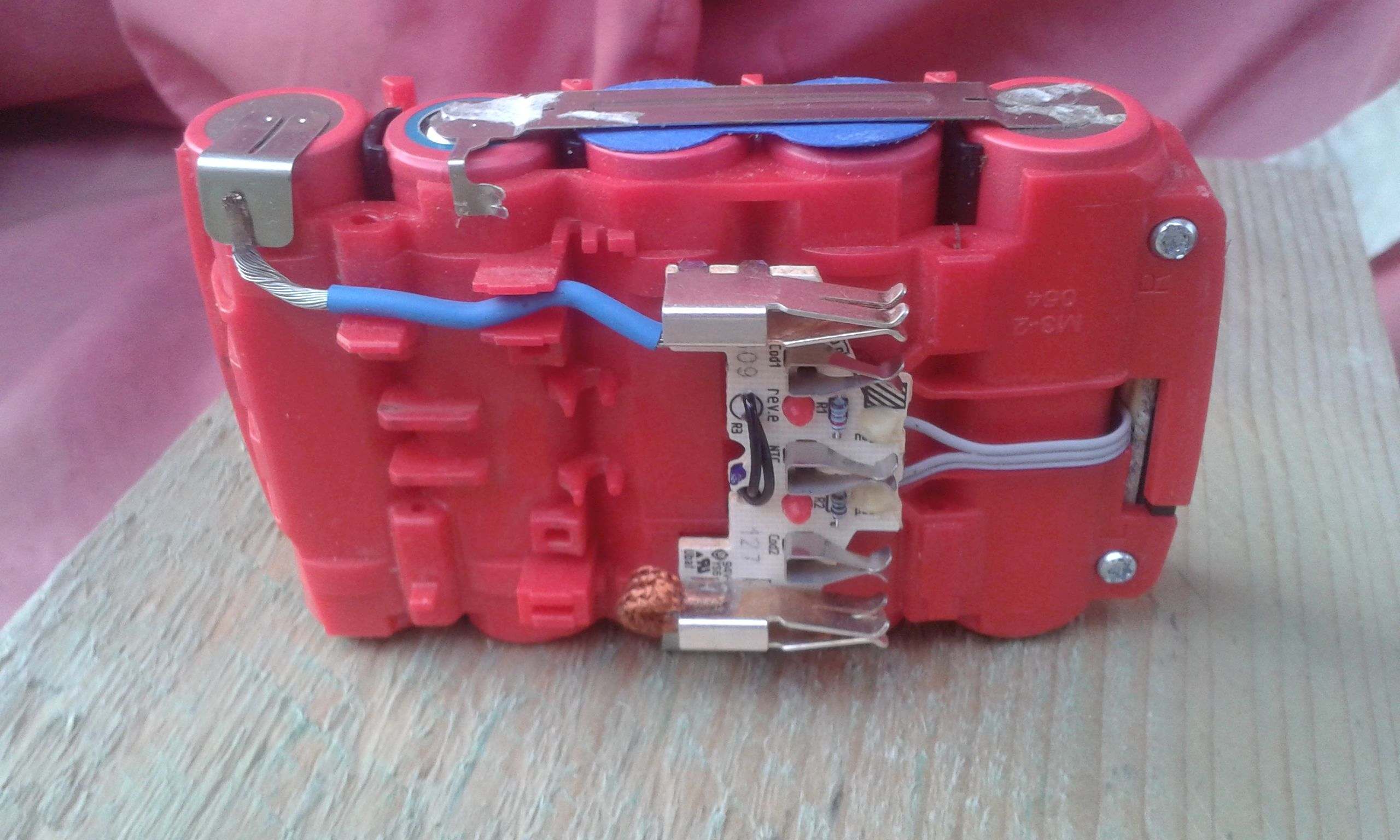

patrikvarga
Založen: Apr 24, 2007
Příspěvky: 1272
PříspěvekZaslal: st březen 15 2023, 12:33    Předmět: Citovat
Aku z Bosch GSR 18-2-LI Plus . Bola prerušená poistka v jednom článku. Aku bol originál, kúpený spolu so skrutkovačom. Nebola tam žiadne spoločná poistka a ani balancér.

Příspěvky: 16545
PříspěvekZaslal: st březen 15 2023, 12:56    Předmět: Citovat
Jenomže ty porovnáváš něco jiného, že? On tam má 10 članků s balancérem a ochranou proti přebití či vybití. Žádné LIPOL tam mimochodem nemá, ale 10x lithium-iontové články. Nemá smysl to dál probírat, protože tady většina píše samé nesmysly. Na YT je toho dost.
