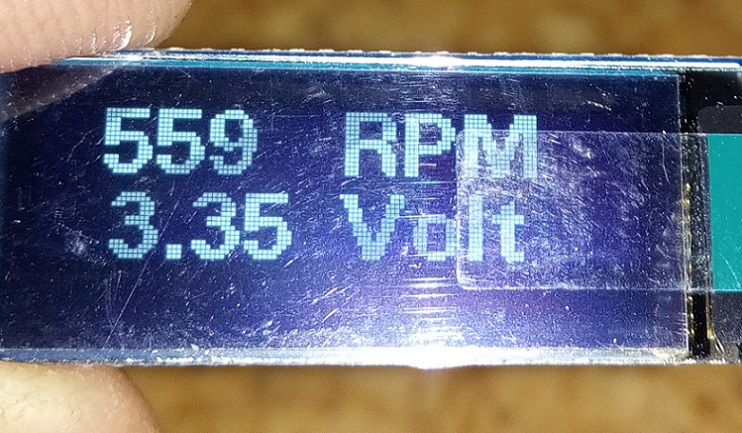

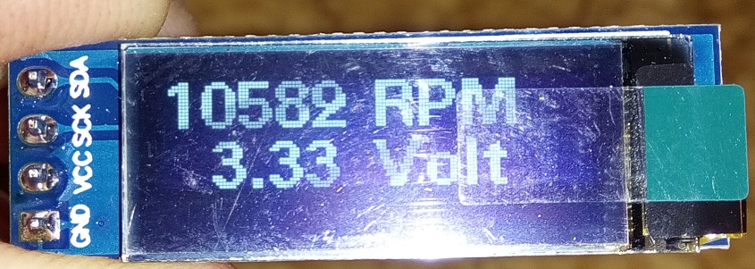

Bastlím tady modelářskej otáčkoměr na benzínovej dvoutakt, kterej bude v palubovce většího letadla. Jako podružnou funkci bude měřit napětí baterie zapalování. Je to na displeji OLED I₂C 0,91" s řadičem SSD1306 128 x 32 pixlů. Zatím to tlačí Arduino, až to bude hotový, tak minimální konfigurace ATmega 328 SMD.
Mám to ubaslený, maká jak má, ale na displeji je nepatrná estetická "vada".
Vadí mi, že u otáček, který se pohybují od cca 300/min do cca 11000/min se přes výpis knihovny U8GLIB nastavuje pozice pixelu a od něho je výpis čísla doprava, takže při malých otáčkých je za číslem velká mezera před vypsaným textem RPM.
Potřeboval bych, aby byly řády otáček stále na stejným místě. Koukal jsem do knihovny U8GLIB jestli neumí výpis doleva od nastavenýho pixelu a asi nic.
Nenapadá Vás někoho, co s tím dělat? Převádět číslo na pětiznakovej retězec a rotovat ho dokud bude na pátý pozici mezerník? Není na to ve Wiringu už nějakej hotovej příkaz?
Díky všem praktickým programistům. Smile

Tak jsem to zmatlal přes string. Nejdříve převod float otáček (RPM_1) na string, což není úplně jednoduchý. Pak se zjistí kolik má string platných znaků (strlen(cislo)), odečte se od maximálního počtu zobrazených řádů. No a nakonec se to vynásobí počtem pixlů jak je širokej jeden znak a od toho místa se zapíše na OLED displej. Je to univerzální na řádů kolik chci.
Nojo, já se snad dokonce skrz ten Wiring na starý kolena prokoušu. Very Happy
kód:
 // převod float otáček na string "cislo" bez desetin
 // klasická funkce sprintf vracela chybně znak ? (otazník)
 //(opsáno z http://yaab-arduino.blogspot.com/2015/12/how-to-sprintf-float-with-arduino.html)
  sprintf(cislo,"%d", (int)RPM_1, (int)(RPM_1*100)%100);
  pozice = radu - strlen(cislo); //počet řádů otáček (5) - počet znaků ve stringu
 Oled.setPrintPos((pozice * sirka),14);   // šířka znaku je 9 pixelů
  // výpis textu na zadanou souřadnici
  Oled.print(cislo);              // otáčky

(s)printf vie predsa medzery na zaciatok pridavat automaticky, staci medzi "%" a "d" pridat cislo. Napr. "%5d".
Příspěvky: 19885
PříspěvekZaslal: pá únor 17 2023, 19:15    Předmět: Citovat
To mě nechodí. V manuálu je popis:
Syntax - size_t var = val;
Parametry - var: název proměnné, val: hodnota, která se má přiřadit této proměnné.
Když dám místo "var" název mýho stringu, tak "val" mi dává stále hodnotu 495.
Když to zadám opačně, tak to nejde zkompilovat.
Příspěvky: 19885
PříspěvekZaslal: pá únor 17 2023, 19:47    Předmět: Citovat
rnbw napsal(a):
Jo, máš pravdu. Chodí to dobře pokud pošlu výpis na sériovej monitor v IDE prostředí. Ale na OLED displeji to nejde jak má, každý snížení řádu otáček posune číslo o cca 1/5 znaku doleva. Ta knihovna U8GLIB nějak divně zpracovává doplněný mezery před číslem. Vypadá to, že znak mezery nemá jako klasický znaky oddělovací svislý sloupec pixlů a to dělá ten posun doleva.
No nic, to co jsem zmatlal původně chodí jak má.

Dík za vysvětlení. V tý knihovně obsažený znakový sady jsou opravdu různý šířky, tedy počtu pixelů. Nakonec je to naprosto zřejmý z toho výpisu napětí na druhým řádku. Desetiná teřka v čísle je výrazně užší než číslice kolem.
A třeba i písmena R a V jsou taky různý šířky a do písmena M se vejdou dokonce dva malý znaky lt na spodním řádku. Takže i číslice mají asi různou šířku.
