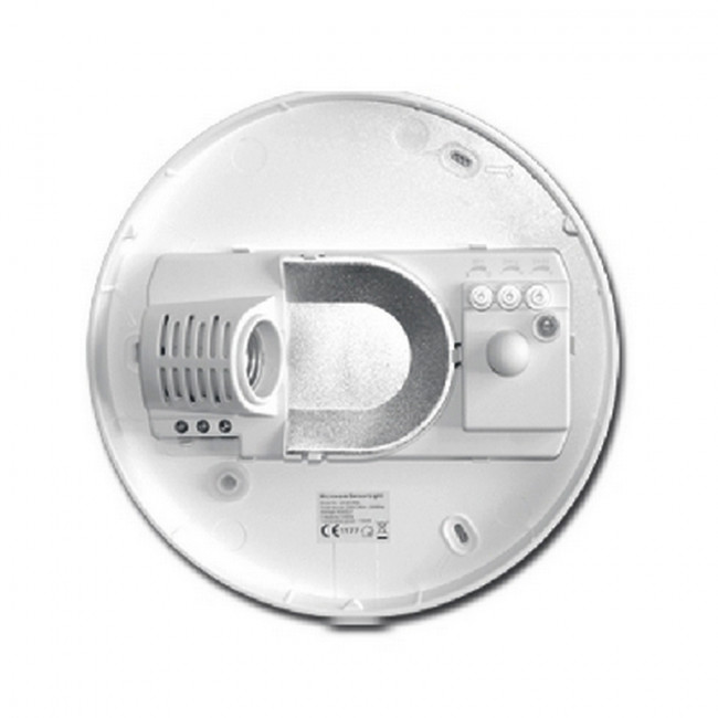

Mám řešit v paneláku po pár letech začínající seroucí se svítidla tohodle typu (že to je jablo serte, dělá to jeden rejžák a jenom na todle maličkým trhu asi tak pod 50 značkama).
Jelikož je samozřejmě PÍRo v jednom bloku se svorkovnicema, paticou a vším, tak je nutný to vyměnit celý, furt je ale možný zachovat spodky a ty skleněný dekle. Teda, esli je možný někde ten blok eletroniky zehnat? Nebo to má každej fpiči a kupuj to celý furt dokola, obrazek_cenzura?
Jinak se nejspíš zesralo i pár těch slavnejch elektroboků IR28B profi. Těžký profipyčowoe za litr v koncu, ale vydrželo to tam asi tři roky.
Taky plánuju tam povyměňovat zesraný LEDkovky za filamentový, páč to je jediný tak pořádně všesměrový (přece jenom s těma vobyč co svítí kuželem to nejvíc září tak do 1/3 směru, i když má světlo mléčnej kryt). Zatim sem osazoval jednu bytofku Kanluxem a rok to drží. Tady řikal přeceda že se to sere jak na běžícím pásu a musí měnit furt, přičemž je tam směska. Nějakej tip z filamentů, co vydrží velký desítky spínacích cyklů denně, nebo je to všecko stejný? Filips si píše u jednoho modelu do katalogu prej 20000 cyklů…

Tento typ nemá PIR, ale radar. A je tak blbě udělaný, že při zkratu na žárovce se odpaří měď z plošňáku a vezme to s sebou celou elektroniku, i když radar by mohl přežít, je v uzavřené kovové placce s anténnním zářičem a přes stablík by se do něj žádný štoss neměl dostat.
Prostě silová a ovládací část nejsou dostatečně prostorově oddělené.
Na druhou stranu - za poslední tři roky jsem měnil jen dva kousky ze 120 instalovaných, oba právě pro ten rozprsk mědi z plošňáku. A v obou byla předtím normální žárovka (tepelná koule speciál) a skutečně nestály za opravu. Nahradil jsem je svítidly s PIR a LEDkovým polem a čekám, kdy ta poprvé zazlobí.

tak tydle konkrétní sou prej nejaká privátní „značka“ Elkova, ze 21 je jich 17 v hajzlu (drtivá většina svítí furt, 2 zase vůbec)
jedno, zrovna u přecedy na patře, mi vybuchlo před ksichtem jak sem přitlačil světlo k podhledu při sundavání skleněnýho deklu; pračuráci totiž jak je ze stropu dali potom do podhledu, tak nejen že prošili texama skrz světlo do toho nosnýho rastru po stranách (očividně to na mnohoa místech bylo rozvrtaný na sračku, tak místo použití podložky, tam nasrali třeba texy tři, všecky přes sebe), ale i natvrdku navopak z rastru doprostřed světla, a minimálně v tomdle jednom případě to našili do spínané fáze, načež vznikl zkrat náhodným svodem (rastr stopro cíleně uzemněnej není), takže půlka desky vodpařená tvl, sestřelilo to nejenom místní šestku bakeliťák, ale ai hlavní 3×10 ve sklepě na režii
vzal sem zástupce jak těch co nejdou, tak těch co svítijou furt, kouknu na kondenzátoury, esli to bude tím, vopravím, esli něco jinýho srát na to, no a mám docela tendenci se na ten šmejd vykašlat úplně, dát tam normálně vobjímku přímo na spodek a vedle toho nějaký obyčejný PÍRa, aspoň to nebude neustále svítit že to bere lidi za dveřma apod., což ten radar prostřelí
no a z těch samostatnejch čidel elektrobock IR28B je asi 5 KO, buď nejdou vůbec, nebo taky víceméně pořád; teď je votázka, jsou to LEDkovkový zátěže, má význam brát zase ty ach tak próčká, nebo by stačil klasik? esli to zdechne stejně až po 4 letech, tak záruka 3 vs. 2 roky je stejně o ničem a je prakticky zbytečný dávat za ně dvakrát tolik, ne? nějaký zkušenosti?

co sem zatim voměřil, jeden modul měl svitek v řiti, po výměně se to takle na krabici tváří celkem funkčně
druhej má elektrolyty v řiti, pokračování dneska
třetí som si je neni jisty, svitek má mit 0,56 uF, má 0,33 uF, což je teda tak 40 % úlet, musim zjistit esli je to ten, co nejde vůbec, nebo se rosvítí na test, pak napoprvně že zareaguje na pohyb, a jde taky furt…

Co jsem opravoval, tak 0.33 již svítí po prvním rozsvícení napořád. 0.47 je tak na hraně, 0.56 už jede. Takový malý kondík na 400V, ani na sobě nemá X2.
Tak jsem u slona koupil 0.51 na 275 X2 krabici, ta byla o cosi větší, ale vlezla. 3 měsíce tomu a zatím funguje.

tak sem vyměnil ty podrbaný elektrolyty na tom jednom kde byl zrovna (asi jako na jediným) dobrej svitek a cajk
a ty elektroboky, to samý, svitek Iskra X2 0,47 uF, kapacita 0,28 a je to fpiči; jako za litr se soudruzi teda nepředvedli, elektronika je trochu na vyšší úrovni, ale takovádle pojebávka - doprdele, a to nemají za dolar na výběr DESÍTKY švábů regulátorů s integrovaným MOSFETem, ke kterýmu
stačí dát malý trafíčko, diodu a pár kondenzátorků, co by to pak mohlo fungovat (kór s dobrejma elytama) 15 let? svině svinutý Rolling Eyes
