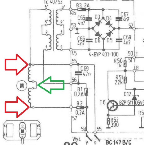

Ahoj. Dostal se mi do rukou výše uvedený stroj v docela zachovalém stavu, hlavy jako nové, čistý, tož jsem se dal do nostalgické rekonstrukce (kdysi jsem ten magnetofon vlastnil).
Ale je problém - motor se nějak divně točí. Skoro se nerozjede, točí se pomalu a nepravidelně, při tom drnčí a hřeje se. Vyměnil jsem kondenzátor C69 47k (že by nějaký rozběhový?), ale výsledek je stejný. Napětí 220V střídavých na motorku je. Pokud s rotorem motorku zatočím rukou, tak chodí naprosto hladce a lehce.
Netušíte, v čem by mohl být problém?

Kondík je jen odrušovací, podle popisu bych tipnul na poškozené vinutí. Zkus (jestli máš) změřit indukčnosti obou vinutí motoru jestli jsou stejné, případně aspoň odpor vinutí. Odkaz na ulozto chce přihlášení takže je k ničemu. Jak motor vypadá - nedal by se nahradit motorem M101 ze šasi HC12? Pokud nemáš nic ne měření indukčnosti změř napětí označená na obrázku šipkami - červená - červená síťové napětí, červená - zelená polovina síťového napětí. Taky koukni sem https://www.ps-service.cz/archiv/Starestroje/starestroje.blog.cz/0606/oprava-motoru-magnetofonu-tesla-b100-stereo.html .

To jardafiala: Nakonec jsem celý motor z magnetofonu vymontoval - i mimo magnetofon funguje stejně blbě. Vinutí jsem změřil jen ohmmetrem - obě mají cca 53 ohmů. Napětí na jednotlivých vinutích taky sedí (síťové - polovina síťového). Mechanicky je motor ok, v ložiscích nulové vůle, když s ním ručně zatočím, tak se točí perfektně.
Zkusím ještě sklepnout čela rotoru k sobě, jak někdo radí na jednom odkazu. Dám pak vědět, jak to dopadlo.

Tak motorek jede! Very Happy
Rozebral jsem jej, čela rotoru jsem opatrně sklepnul k sobě, motorek jsem smontoval. Nejvíc práce dalo vystředění rotoru ve statoru, pomohly proužky výkresu.
Má sílu, rukou otáčející se osu nejde zastavit.
