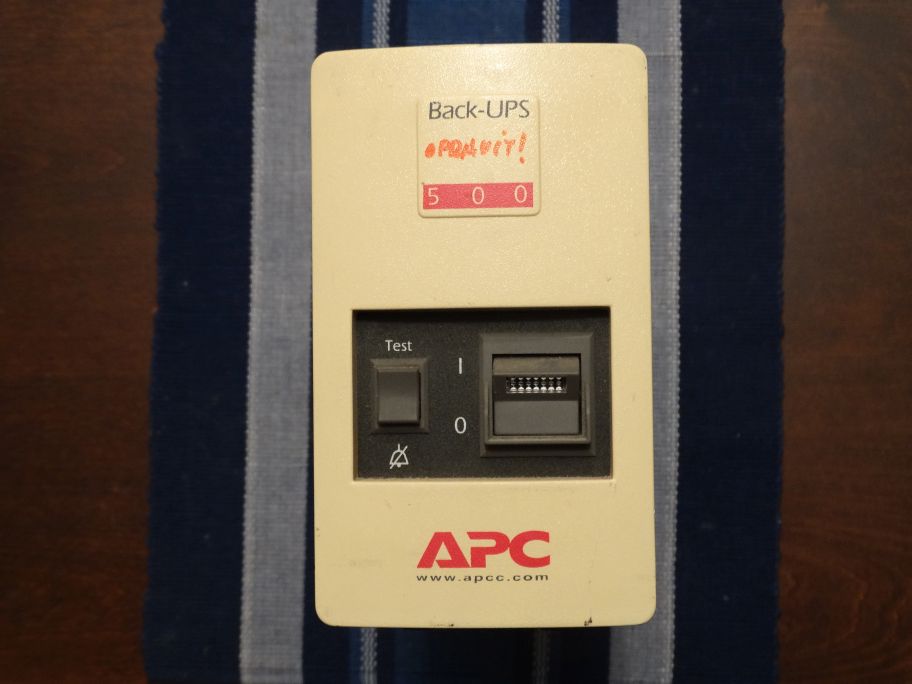

Sháním pomocné trafo do APC Back-UPS 500.
Označení 430-5005A,3
Rozměry a vzhled viz foto.

Ahoj,
mám tu nějaké 2 tráfka extrahované z nějaké UPS, nevím jaký typ. Rozteč vývodů, obdélník 31x19, dle obr. níže. Vinutí můžu přeměřit, pokud bude zájem... Kdyžtak SZ.

Udáváš rozteč vývodů 19 x 31, já mám 20 x 29. To asi do DPS neznásilním, i kdyby napětí vyhovovalo. Já mám na UPS poznámku 28V.
Znásilníš. Taky jsem to dělal a rozdíl byl větší. Zkrátit kolíčky, přiohnout a zapájet zezhora pod trafem. Případně trafo trochu vypodložit.
