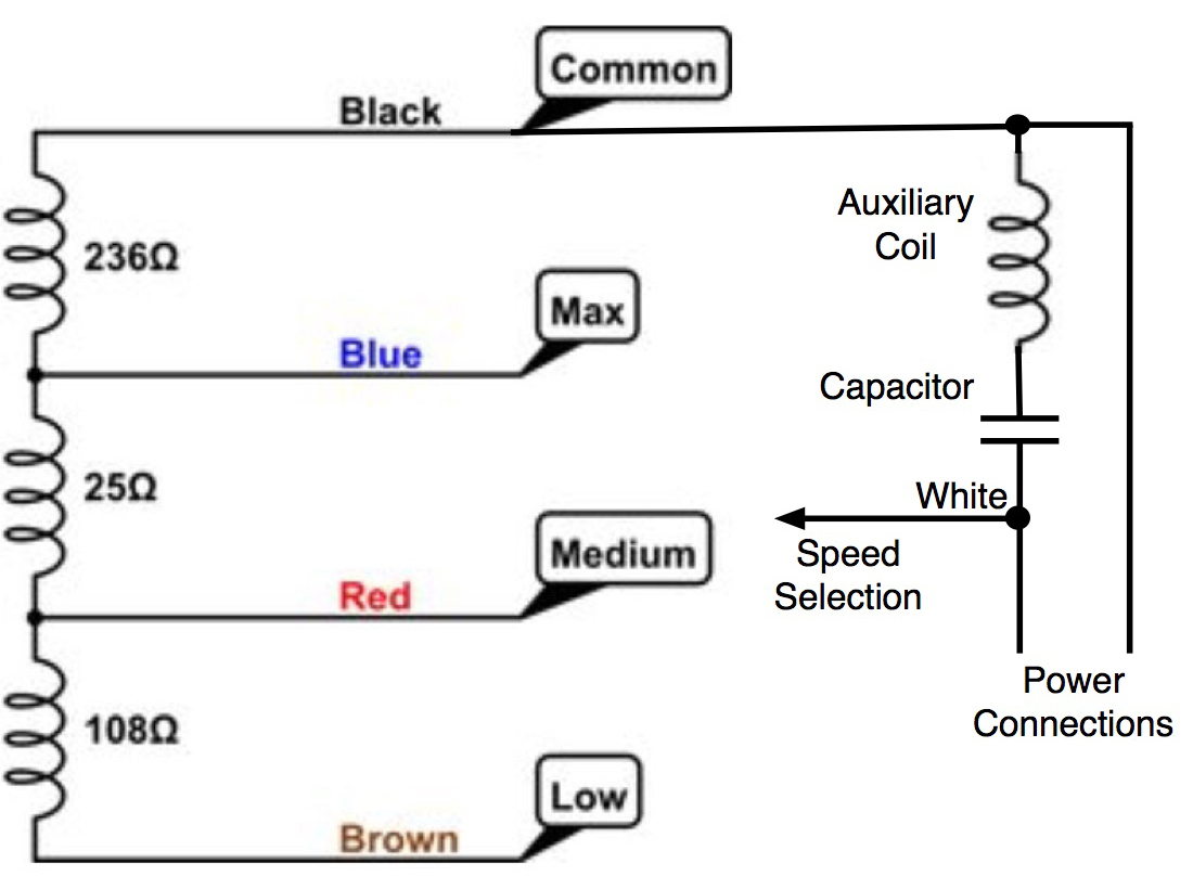

Příspěvky: 10069
PříspěvekZaslal: ne leden 29 2023, 12:08    Předmět: Citovat
A necítil jsi, že by šel točit na jednu stranu líp?
A máš dobrý spínače? - proud Ti má jít jednak do rozběhovýho vinutí s kondenzátorem, a pak ještě do vinutí hlavního s odbočkama, který určuje rychlost.
https://www.tlc-direct.co.uk/Technical/DataSheets/Baumatic_Manuals/F70.2SS.pdf
zkus to porovnat s tímhle návodem na str 12.
nebo tady. (příloha)
 Velikost:  172.72 kB
 Zobrazeno:  86 krát
marat
Založen: Aug 06, 2009
Příspěvky: 314
PříspěvekZaslal: ne leden 29 2023, 12:31    Předmět: Citovat
Díky za reakci. Ještě na to kouknu. Rotor jde úplně lehce, asi bych ho roztočil i fouknutím. Spínače jsem kontroloval jako první, protože špatně fungovalo zapínání světla. Je to tenhle čínský šunt http://www.dgbaokezhen.com/eng/products_xq.asp?id=120. Jsou tam proti sobě měděný plíšky, adekvátně po těch letech ohnuté a opálené, ale ještě jsem je nějak zrepasoval. Nicméně na motor to nemá vliv, napájení jde všude, kabely jsem kontroloval a měřil. Dál bych se dostal jenom demontáží motoru a to znamená to do mrtě rozebrat, protože tam s opravou asi nikdo nepočítal.
