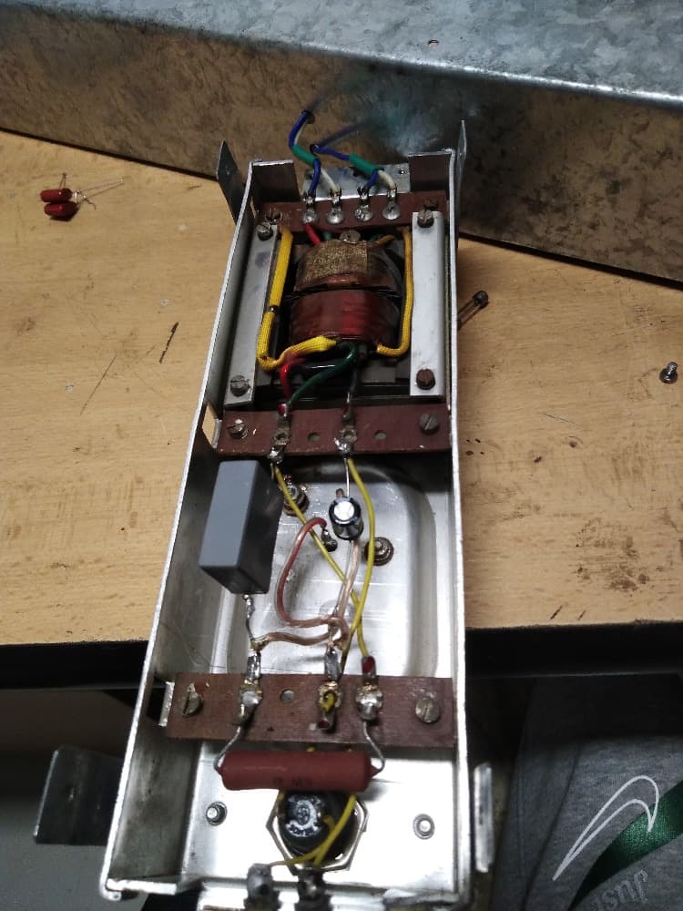

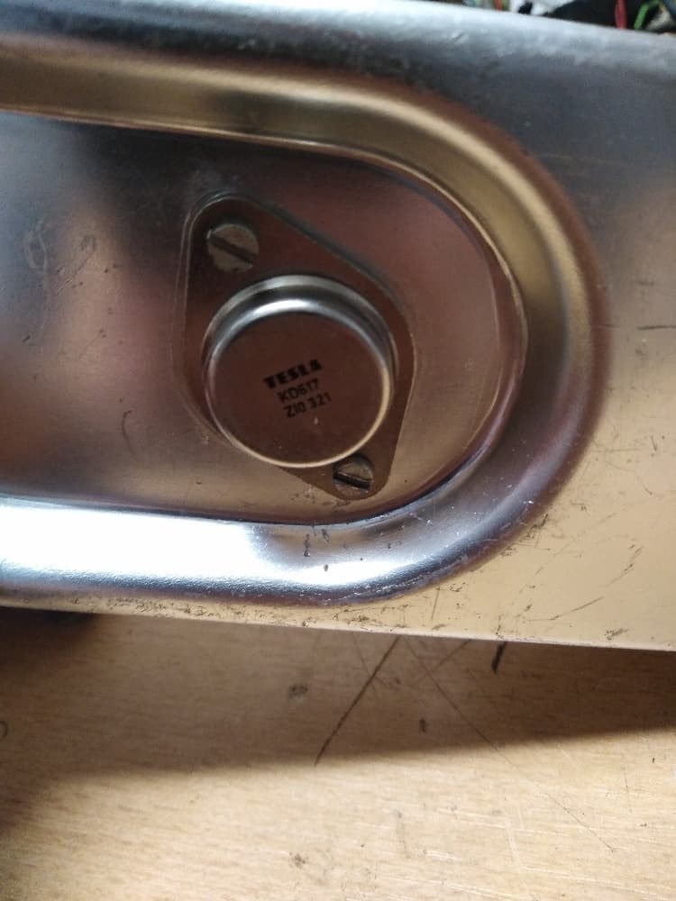

Zdravím oživuju jednotranzistorový měnič pro zářivku na 24V, vyměnil jsem rozbitý tranzistor, původní tranzistor tam byl Tesla 5NU74, a já ho nahradil tranzistorem Tesla KD617. Tranzistor kmitá, ale nastal jiný problém, svitek který se nabíjí a vybíjí aby tranzistor kmital, se mi rozpadl a já nevím hodnotu, a nevím jaký tam mám dát. Zkoušel jsem různé hodnoty, ale bez úspěchu, bud to nedělá nic, nebo to začne dělat to že to začne brát hrozně proudu cca 6A, a tranzistor se peče jak blázen během pár vteřin, a zářivka svití jenom malinko. Jediný co si pamatuju je to že původní svitek měl označení Tesla TC180 M33 100V, nic víc na sobě neměl nikde se mi pořádně nepovešdlo najít co je to za kondenzátor, a čím ho nahradit. Žádná moje náhrada nefunguje a já už nevím co s tím, neporadil by mi někdo co tam dát za kondenzátor aby to pracovalo jak má?
Díky
(pro lepší představu přikládám fotky, ten šedivý svitek je jedna náhrada kterou jsem zkoušel, ale bohužel nefunkční)

M33 = 330nF

. . . otázkou je, jestli to bude fungovat s "křemíkem" ????
(závěrné napětí přechodu B-E)
prostuduj si tohle
rozkresli schéma . . .
a dej to sem.

5NU74 je stále ke koupi (třeba RaC Vonka nebo Denkl, popř. někdo zdejší?), dal bych ho tam, pokud nechceš experimentovat se Si a nemáš k tomu ani znalosti, ani vybavení (např. osciloskop).

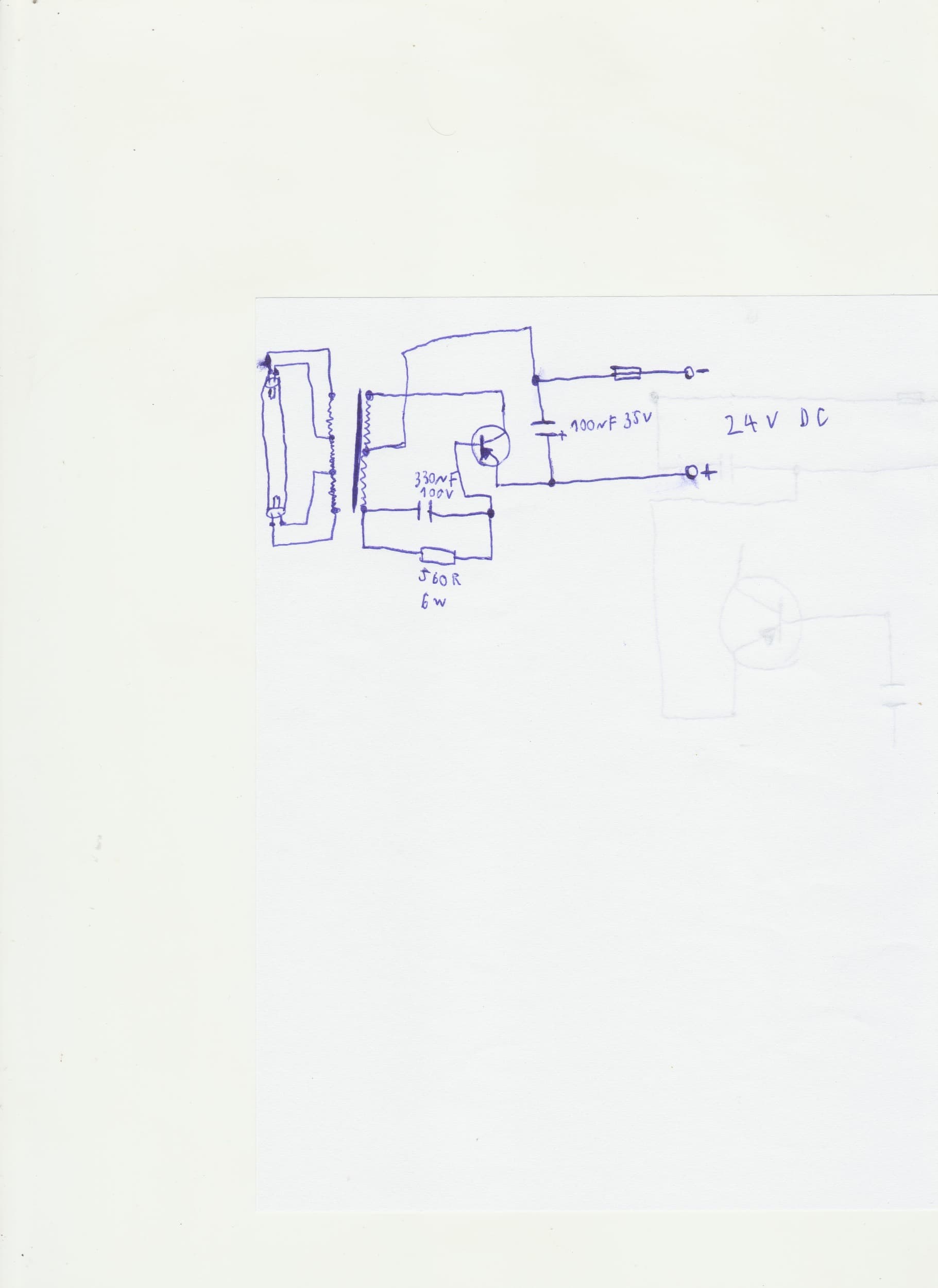

Pokusi jsem se nějak rozkreslit zapojení, omluvte prosím moje kreslící dovednosti a představivost. Zapojení tý trafotlumivky není nakresleno přesně, protože nevím jak to nakreslit protože nevím jak je to zapojeno a jak to tam funguje jsou tam tyto zakladní vstupy které tam jsou zakreslené, a pak je tam ještě jeden vstup přímo z tranzistoru, z kolektoru. Pak je tam ještě jedna nějaká odbočka která je připojena jak si na pouzdro měniče, a pak je na ní připojen kondenzátor a ten vede na jeden z výstupů do zářivky.

Já bych si myslel , že to zapojení bude někde v AR .

Zdánlivě mimo téma. Kromě zapojení zářivek ze startérem se ještě používalo zapojení se zářivkovým transformátorem. Takto zapojená zářivka se rozvěcela okamžitě. Transformátor měl žhavící vinutí na vlákna trubice, pak vinutí, které dodávalo napětí mezi obě vlákna a pak ještě další, který dodávalo nejvyšší napětí - a to bylo zapojeno mezi konec trubice a kostru. To mělo na svědomí, že celá trubice byla na vysokém potenciálu proti kostře a zářivka se takhle předionizovala (stejně jako fotoblesk používá 2KV-5KV zapalovací transformátorek). Výstupní strana těchto měničů byla zapojena stejně, jako ten zářivkový transformátor.
Normálně se zářivkový transformátor nepoužíval, já jsem jej viděl v jednom svítidle z "panťáku"
Zkrátka - výstup transformátoru měniče je v podstatě zapojen jako zářivkový transformátor - Funkci tlumivky zastupuje přenosový výkon měniče.
Jo a tím je potřeba mít zářivku v kovovým svítidle a jeho kostra musí být spojena z pouzdrem měniče, jinak se zářivka nemusí rozsvítit - budou ji jen žhavit konce a měnič bude pištět.

Tam bude problém v tom, že KD617 má nižší zesílení než původní germániový tranzistor.
Mělo by stačit snížit rezistor v bázi na dejme tomu 330 Ohm a přípojit kondík 33N. S tím by to mělo kmitat a pak podle potřeby kapacitu zvýšit, až to bude svítit jak si uživatel představuje.
Zapojení je primitivní blokující oscilátor - https://en.wikipedia.org/wiki/Blocking_oscillator a chodí to v širokém rozmezí hodnot součástek.
Jako děcka jsem to provozovali s SU161 a VN trafem z TV a nechalo si to líbit skoro všechno.
Ještě postřeh: nejlépe to předělat na NPN tranzistor - ten bude mít větší zesílení. Stačí dodržet zapojení BCE a jenom se otočí polarita napájecího napětí a otočí se případné připojené elyty. Nic víc není potřeba.
