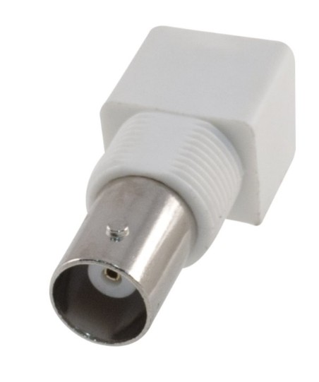

Občas jsem potřeboval osadit do panelu prvek, který měl kruhový průřez s tangenciální vymezovací ploškou, která zabraňuje protočení osazeného prvku - svorky nebo BNC konektoru (obrázek).
Samozřejmě jsem to řešil obyčejnou dírou a podlomenou vírou v řádné dotažení konetoru.
Zde je hezký postup, jak takový otvor vyrobit
EDIT: na stojanu vrtačky s upnutou frézou místo vrtáku.
BNC do panelu a tangenciální středicí ploškou

Kdo má doma frézu, tak to jistě umí, no a nám ostatním je takový návod k prdu.

Až na to, že v návodu po pižlá na stolní vrtačce...

Třeba na F-konektory existuje plechová šablona: je prostřižená do kdejaké plechové krabičky po filtru, anténním zesilovači či podobné už přebytečné lahůdce.
Odstřižené čelo s dírou stačí oboustrannou lepáskou přichytit jako šablonu k panelu, opatrně to protáhnout vrtačkou (nebo třeba frézkou na nehty, partnerka určitě pochopí, že na jejích 20 použití zde vychází jedno) a doladit půlkulatým jehlovým pilníčkem. Plech pak podle potřeby ponechat nebo odlepit a je to.
Někdy se to dá udělat ještě jednodušeji - vyvrtat normálně kulatou díru a zezadu na ni dvousložkou přilepit či připájet ten kousek plechu s prefabrikovanou nekulatou dírou.
A ještě určitě existují další metody, jak jednou za tři roky osadit něco kulatého s klíčem či ploškou do panelu, aniž by bylo potřeba speciální vybavení, jako frézka, nebo prostřihovací lis. To by se vyplatilo až při montáži více kusů denně.

Ja si vzdycky polozim otazku, budu v dohledne dobe (vubec nekdy) potrebovat danou vec z panelu vyndavat? Je natolik cenna abych ji pri vyndavani nemohl znicit? A v drtive vetsine pripadu zni odopovedi ne, takze se s tim nemazu a vec proste a jednoduse prilepim do kruhove diry. Pokud je to panel ktery ma trochu vypadat, necham ho vypalit na laseru.

Ano, to je jedna z těch dalších metod, jak zajistit konektory proti protáčení.
Obvykle jsem už nikdy nepotřeboval takový konektor z panelu vyndávat, stačilo odpájet přívody a konektor v panelu nechat (případy rozšiřování nebo opravy přístroje).
Ještě nemám vyzkoušené zasypání prostoru plošky jedlou sodou a zakápnutí vteřiňákem, ale různé dvousložkové pryskyřice se osvědčily.

Video je názorné, ale chtěl bych vidět totéž třeba s plechem 1 mm . Když už by se to podařilo vyfrézovat bez zmuchlání plechu , pak při tom dovrtání
vrtákem ( a bez podložky) to jistě skončí namotaným plechem na vrtáku .
A to je docela nebezpečné pro ruce a znamená to též zničený panel či kam se ten otvor dělá.

Šablóny, frézy... Zoberiem oceľové kružidlo, narysujem dieru, potom narysujem okraje ktoré treba zachovať, vyvŕtam menšiu dieru a dokončím ihlovým pilníkom.

To je snad použitelný na velký díry, na menší a v tenkým plechu teda nevím... Buď spolíhám na dotažení, nebo používám ten systém se zobáčkem, jako na starých Tesla poťácích. To se jehlovým pilníkem vypiluje snadno.
Speciálně pro poťáky Piher, ty černý celoplastový jsem si nechal vypálit držáky. Když nemám subpanel, tak použiju je. Vyvrtám jen tři díry v řadě, ty boční se stihnou skrýt pod knoflík a vypadá to hezky, nečouhá to z panelu kvůli matce.
