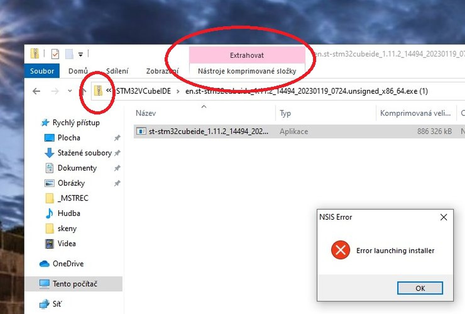

Zdravím
Chci naistalovat na notebook tento nástroj ale vždy to skončí takto kde je chyba ? díky

Zkopíruj (rozbal) ten exe do rootu, přejmenuj na něco kratšího, třeba STM32cube.exe a spusť.

Chyba NSIS (Nullsoft Scriptable Install System) je chyba, která se objeví, když se pokoušíš něco nainstalovat, ale instalační soubor je nějakým způsobem poškozený nebo neúplný nebo pokud neodpovídá nastavení ve vašem systému .

To čo si stiahol tej veľkosti je zip archív. Premenuj ho na zip a rozbaľ ho - vo vnútri je exe o veľkosti 914872936 a až ten spusti.

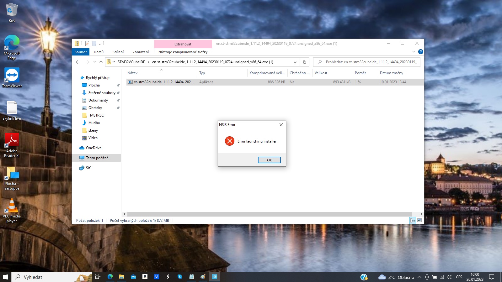

asi to tak je . . .
já na to prvně kouknul na telefonu a nevšimnul jsem si . . . Embarassed

Kdyby pouzival winrar tak to ani rozbalovat nemusi - ten by si to rozbalil sam do docasne slozky a pak by se normalne samo spustilo...

jj ještě jsem si vzpomněl že mě to zablokoval po prvé windows defender jsem kliknul asi s hláškou přesné znění už si nepamatuji WD zablokoval potencionální hrozbu chcete ji přesto nainstalovat ? já jsem dal že jo .
Taky mě napadlo jestli není důvod i ten že si vokna hlídají nějakou oblast do které nedovolují něco zapisovat díky

Už se to povedlo vyřešeno díky
