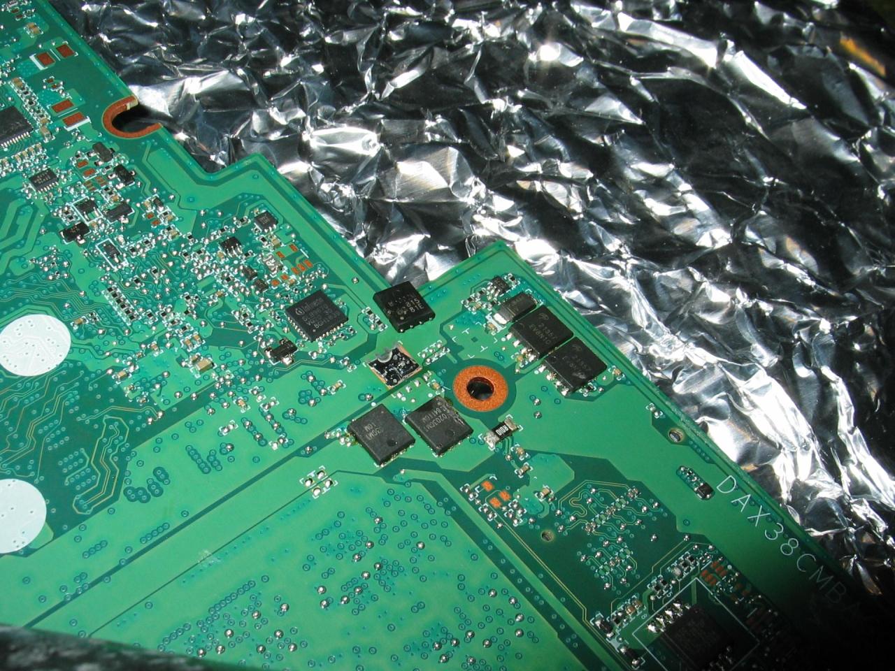

Notebook HP Spectre x360 15-DFxxxxxx sa tvari, ze nabija (LED svieti na oranzovo, aj OS trvdi, ze nabija), ale do baterie netecie ziadny prud (napatie nerastie). Povodne sa vymenila bateria, ze nic nevydrzi. Lenze nefunguje ani nova (a z povodnej som cez SMBUS vycital, ze je dobra, ale vybita), tak mi to doniesli...
Je tam nabijac ISL9241 a je to slusny orloj so 4 FETmi okolo cievky. Zial, ma to ovladanie cez I2C, takze problem kludne moze byt mimo Evil or Very Mad
Datasheet ISL9241: https://www.farnell.com/datasheets/2710985.pdf
Doska je DAX38CMBAG0. Schema asi neexistuje. Nasiel som X31/X32, ale je to uplne ine - ten typ ma USB-C adapter. Tento ma klasicky konektor so strednym pinom "HP smart". Kludne moze byt problem aj tam. Ked je pripojeny do dosky, tak na pine konektora, kam je pripojeny ten stredny pin, nameram 0,8V.

Takze nieco na zaciatku po pripojeni zdroja nastavi par registrov ISL9241. Nasledne uz len cita register 3A (Information1), jeho hodnota je stale 8028h.
kód:
i2c_write(0x12, 0x14, 0x0000)
i2c_write(0x12, 0x3E, 0x0000)
i2c_write(0x12, 0x3F, 0x17C0)
i2c_write(0x12, 0x39, 0x0040)
i2c_write(0x12, 0x4C, 0x0301)
i2c_write(0x12, 0x3C, 0x0143)
i2c_write(0x12, 0x15, 0x4780)
i2c_write(0x12, 0x39, 0x0840)
i2c_read(0x13, 0x3A) = 0x8028
Hned ten prvy register 0x14 je ChargeCurrentLimit a pri nulovej hodnote je logicke, ze to nenabija... Otazne je, preco.

PříspěvekZaslal: po únor 13 2023, 12:54    Předmět: Citovat
HP diagnostika je nielen uplne zbytocna, ale dokonca skodliva. S vybitou bateriou hlasi blown fuse, s nabitou je to OK. Pritom problem je na doske. Hlavne, ze zakaznik kupi novu bateriu...
Druha doska (z eBay), rovnaky problem. Zjavne je to bezna chyba tohoto typu.
Nakoniec som nasiel na druhej strane dosky pod foliou ukryte dalsie FETy. Tri z nich na bypass (VADP-VSYS). Divne zapojenie - dva su paralelne (AP0203GMT) a v serii s nimi je jeden QM3092M6. No a prave ten mal skrat G-S. Po vymene zacalo nabijanie fungovat.
